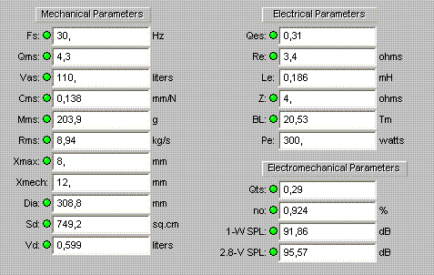

Nejsem si trošku jistý jak to spočítat, tak bych byl moc rád když by mi to někdo "z branže" posvětil. Jedná se o 30 cm Magnat 300 Supreme
tohle jsem vytřískal z jednoho prográmku:
Parametry subwooferu jsou:
foto k příspěvku  od Maarty.2
o 19.06.2007, 10:30 | Maarty.2 | Upraveno: 2007-06-19 10:30:40
Počítal jsem to v několika prográmcích a pokaždé vyšla jiná litráž...
Jinak koupil jsem si basreflexový nátrubek průměr 83 mm a délka 274 mm, tak bych to chtěl nějak k tomu spočítat...
Jak jsem již uvedl, pokaždé mi to vyšlo jinak, nejdřív 35 litrů, potom 52 L a v odkaze je 45 L, tak nevím co je správné.
Předem díky za pomoc

Teď jsem koukal na stránky magnatu a objem vyšel 40 l s basreflexem o prům 10 cm a délce 20 cm.
Takže objem nechám objemem :))
Teď se zeptám trochu jinak...
Když mám tedy podle výrobce udáno, že nátrubek má být prům. 10 cm a délka 20 cm, je možné použít to co jsem k tomu woofru dostal, je to prům 8,3 cm a délka 27,4 cm, ???
Nebo co kdybych dal třeba ještě větší, nebo naopak větší nátrubek ?
Platí tu nějaká úměrnost, třeba vůči objemu, nebo tak něco??
Mohl by mi to někdo vysvětlit???
Děkuji

úměrnost tu jistá platí ale jak délek a průměrů tak objemu a to máš na počítání 3 veličiny najednou,a to z hlavy prostě nedáš. Takže vytáhni nejakej simulátor a podívej se co se děje s laděním, když mněníš objem nebo parametry nátrubku. čím větší objem, tím kratší je potřeba nátrubek, a čím je nátrubek delší, tím níž se to ladí, ale přesný hodnoty nechtěj. to nespočítá asi nikdo. Takže dát tam prostě jinej nátrubek, je dost blbej nápad...

55L s 83x170mm
alebo
57L s 100x250
