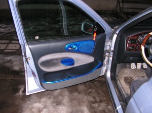

Lidičky chystam se na muziku do kamošova escorta(myslim že mk6) a přišlo na přední repro, jak sem tak do toho čučel tak tam budou nějaky 13. Nevíte jestli de a hlavně jak dostat tam větší bez nutnosto bordu. všem moc díky

2 R.I.S: co vim, tak vetsina fordu ma 5x7 ovaly, ale pres redukci (napr. z dexonu) se tam daji dat i 165 mm

2 Ryves: nj jenze to je na takovym blbim miste ze tomu moc neverim
o 18.06.2007, 20:30 | R.I.S

tam jsou 13 s takovym ovalnem platu, kde je prolis i na vyskac,ale normalni repro do toho nedas, protoze ten drzak je udelany primo na ford reprak,ktery tam je vlepeny. jinak 165 tam das, musis udelat krouzky bude to v klidu, jenom muze nastat problem s montazni hloubkou....
jinak to je MKVII,ne Mk6

osobne bych do MKIIV resil 2way 16,5cm.

to hnata: jo super to mi dost pomohlo at vím na co mám sebe a ho připravit, takže 16 bez problémů s originál tapecem jo??
to hoff: je to good ale jak sem rikal chce nechat puvodni ani bordy nechtel. Jinak drzim palce do dalšího počínání

daval jsem 16cm pod origo tapec, ale musis vymyslet redukci :-)
