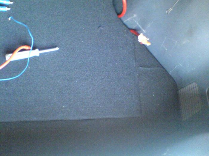

už bylo načase, abych udělal něco se svou hifi sestavou v autě. Jedná se o hondu civic a osazení bylo zesilovač crunch a subwoofer Powerbass v bassreflexové ozvučnici. Tato sestava se mi přestala už líbit, proto jsem se rozhodl pro TUS rovnou s úpravou kufru. nechtěl jsem dělat bočnice, proto jsem volil podlahu, která je rozřezaná na více dílů, jde kdykoli rozdělat a v případě nouze vytáhnout rezervní kolo a hever ( doufám, že to dělat nebudu někde v noci za deště)...

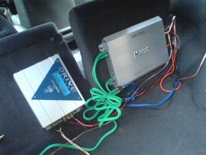

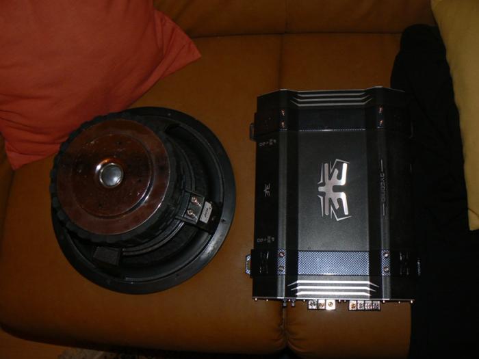

crunch s powerbasem šli do světa, magnát se už chystá, jen musím došetřit...takže minulý týden přišlo nové železo
SW repro - Helix W12 od Clowna - tímto mu děkuji
a
zesilovač EYEBRID od Palmera, taky děkuji
foto k příspěvku  od Dave1984

detail kufru

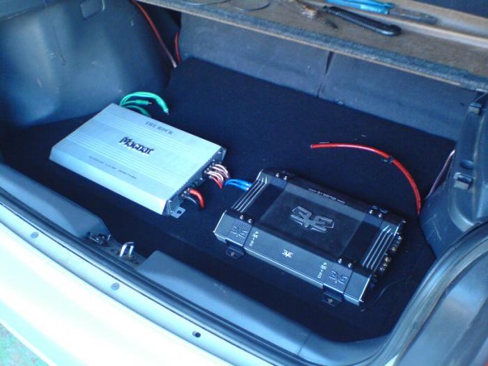

o 13.06.2007, 22:31 | Dave1984
zesilovače usazeny, 6 párů RCA a napájecí 25qmm a 10qmm

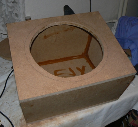

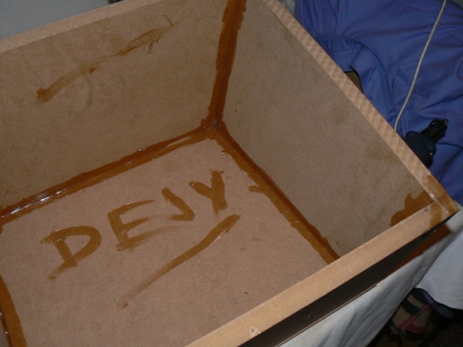

výroba boxu pro W12 - materiál MDF - uzavřená ozvučnice 30L, utěsněno silikonem, vruty smontováno, černý potahový koberec...
o 13.06.2007, 22:36 | Dave1984

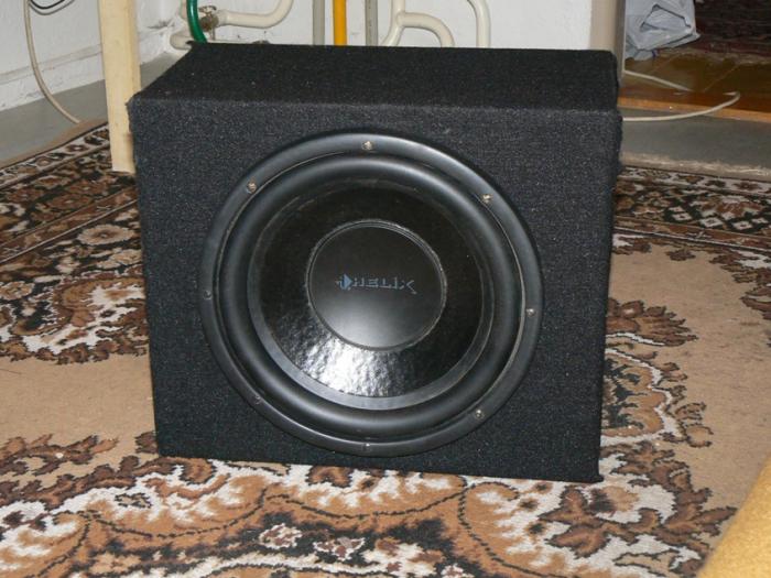

o 13.06.2007, 22:37 | Dave1984
a bedna po pár hodinách práce a schnutí :o))

zhrnutí: dosáhl jsem toho, čeho jsem chtěl...nechtěl jsem ''hučení'' , ale rázného tvrdého kopaného basu, kterého jsem dosáhl a helix hraje krásně. Zase na nějakou dobu mám pokoj...

o 14.06.2007, 09:50 | Dave1984
v případě nouze je to otázka asi 5minut, jen odpojit od baterky a můžu tahat, vše tam je o kousek delší, aby bylo možno s tím pohybovat, mám to vyzkoušené, desku zvednu do takové pozice, abych byl schopen rezervu vytáhnout
