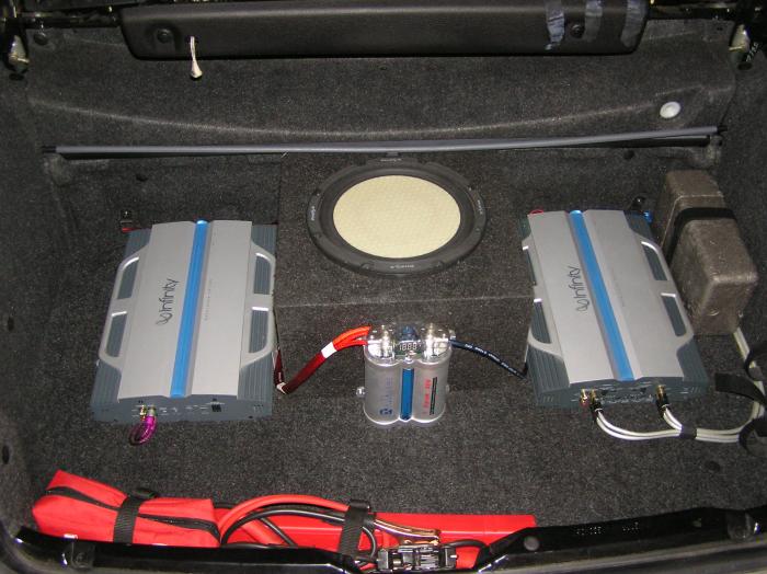

K tomu 206 CC. Vepředu jsou 16cm stredobasy a vzadu jen 10cm. vím to 100% pač mi stojí doma:)) No ale já sem taky myslel ze sou tam 13cm takže se to pak muselo vzít flexou:)) Jinak basák sem použil phase aliante 10si. Do kufru se vlezl krásně. Fotky z instalace ale boužel nemám:(
o 14.06.2007, 18:49 | klayman
Jinak jestli budeš chtít tak ti můžu vyfotit ten kufr

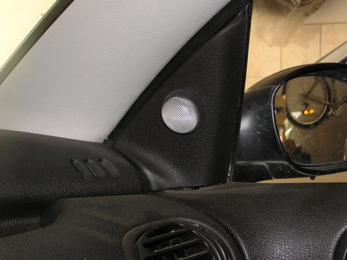

takže se hážu nějaký ty fotky
výšky vepředu
foto k příspěvku  od klayman

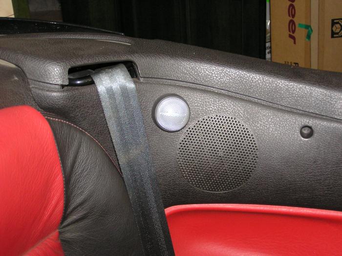

o 15.06.2007, 13:50 | klayman
vzadu
o 15.06.2007, 13:51 | klayman
kufr

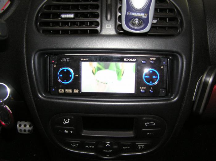

o 15.06.2007, 13:53 | klayman
rádio
