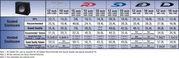

Kluci nevíte náhodou jaké rozměry má mít nátrubek pro tuto Alpinu do basreflex ozvucnice? Nikde jsem nic nenasel :-(

foto k příspěvku  od sikula
o 05.06.2007, 20:33 | audioland.cz
tenhle obrázek mám taky ale nechce se mě tomu věřit. Podívej na 15", už jsi někdy viděl 50cm dlouhej nátrubek? :)
