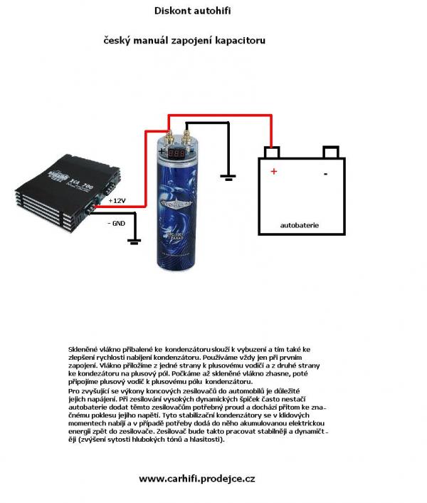

prosim poradte zda mohu kapacitor uzemnit na stejny kabel jako zesilovac nechci uzemnovat na kastli ale na kabel od baterky

ano můžeš to tak udělat

kondenzátor to je tedy odborný popis. co to je za hrozný keci ke zrychlení nabuzení a já myslel že ho má naopak spomalit no to mně poser
