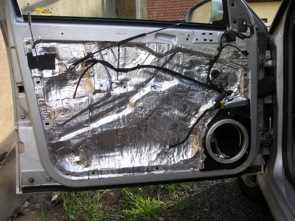

Ja vytlumil vnejsi plech zevnitr tlumici pastou. Jde to poznat, dvere jsou pevnejsi, nehraji tolik ven. MDF krouzky muzu jen a jen doporucit. Samozrejme ze v plastovych drzacich to bude taky hrat, ale s MDF a poradnym zatlumenim lepe predejdes akustickemu zkratu. Kdyz uz, tak to udelej poradne, vysledek bude stat za to. Jakekoliv ochuzeni dveri bude ve vysledku znat. Nespechat a v klidu, me to trvalo asi tri tydny po chvilkach, nez sem to dostal do stadia, se kterym jsem relativne spokojen.

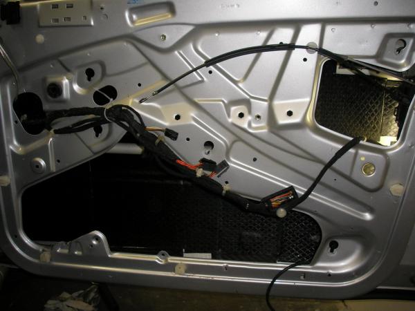

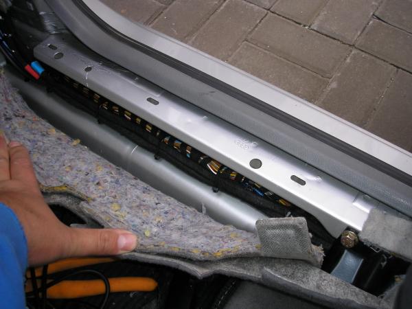

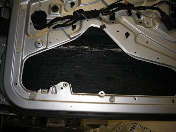

Ja treba s tlumenim dost kombinoval.
Kabely jsou v origo zlabech. Signaly jednou stranou a napajeni druhou stranou.
foto k příspěvku  od audioves.cz
o 02.06.2007, 12:55 | audioves.cz
o 02.06.2007, 12:57 | audioves.cz
o 02.06.2007, 13:00 | audioves.cz

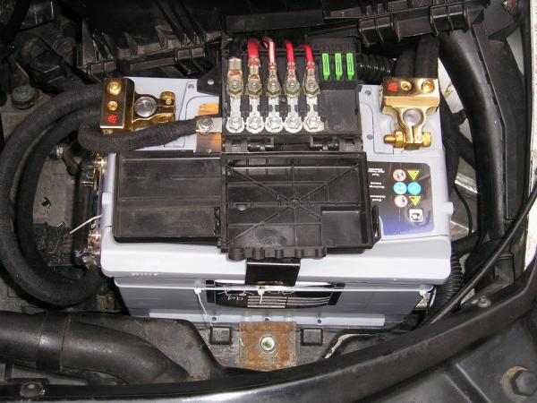

Svorek je hafo, staci jen vybrat:

Kdyz sundas plast nad pedalama tak tam je svorkovnice a najdes tam staly + (30). Ale v zadnym pripade to tam nenapojuj!!! Protahni to az do motoru, neni to problem, nej sundas vzduchodej filtr aby si se tam dostal. Nemuzes pripojit takovou proudovou zatec jakou je RS4 na origo instalaci.
