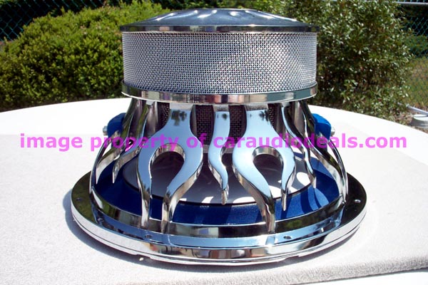

Poraďte mi pls který zesilovač by byl k této hračce nejlepší..
Specifikace:
15" Dual Voice Coil Subwoofer
2000W RMS Power
Dual 2Ω Voice Coils
Protective Chrome Finish
3" 4-layer Voice Coil
Vented Back Plate For Cooler Operation
Stamped & Balanced Aluminum Cone
Flame Q Design in Basket, Magnet and Cone
Double Stacked 360 oz. Strontium Magnets
2" PHAT Multi-layer Foam Surround For Linear Cone Travel
18-500Hz Frequency Response
94dB Sensitivity
Mounting Depth 8"
Cutout Diameter 13-3/4"
foto k příspěvku  od peppe
o 30.05.2007, 14:37 | El-diablo
Nevyčtl jsem z toho jaký to má cívky takže nevým do kolika jeto zapojitelný
o 30.05.2007, 14:42 | Yawor
2x2
o 30.05.2007, 14:46 | El-diablo
&#937 tohle je 2 no zase jsu o něco chytřejší . adekvátní zesy výkonově [ Link ] nebo [ Link ] pokud bys chtěl výkonovou rezervu ještě pro druhej taky by se něco našlo
