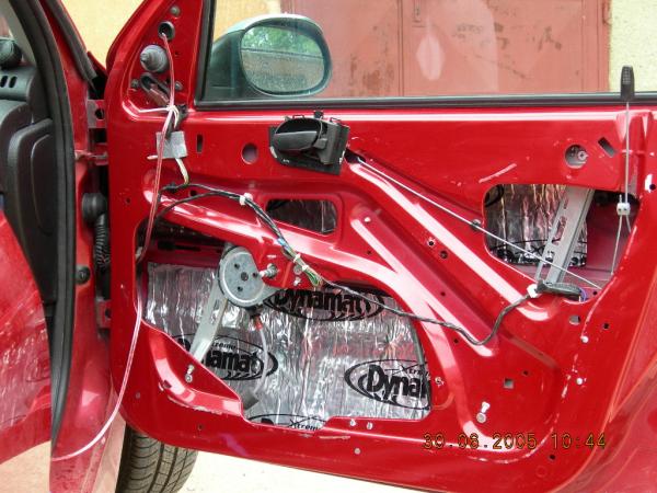

kluci, kdo delal peggouse 206, tridvirko ?
potrebuju to vytlumit, vymenit repro, pac origo gti nehrajou vejsky :o)
prosil bych, zda-li nekdo ma vyfoceny dvere pri tlumeni, jak to tam vypada,
a jake repro tam muzu narvat (montazni hloubka)
dekuji :o)

o 27.05.2007, 19:24 | kubo
je to sice 5 dverak, ale je to take iste
foto k příspěvku  od kubo

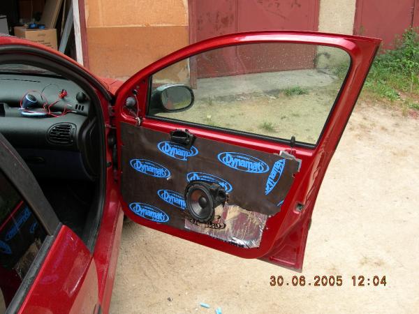

o 27.05.2007, 19:27 | kubo
teraz tam mam Carpower Preset, ktore maju celkom slusny magnet a po uprave plastoveho uchytenia reproduktora sa na hlbku v pohode vosli.
o 27.05.2007, 19:31 | clown
kubo dik ..,
koukam diry az do prd .. :o)) vejsky sly na palubku :o)

o 27.05.2007, 19:39 | kubo
clown, za malo... dier je tam dost, ale ide to:-) vysky su v A stlpikoch pri nastavovani spetakov.
o 27.05.2007, 19:46 | clown
jj .. asi zvolime, nejake mensi vyskace, aby to slo do origo umisteni, pojede to zatim jen na rejdiojou

o 27.05.2007, 22:46 | kubo
presne tak ako hovoris, "trhem" :-) ale najprv odskutkuj srouby, jedna je pod trojuholnikom spetakov, druha je asi v strede prednej casti tapecu a tretia v klucke... aspon tak je to na 5 dveraku.

o 28.05.2007, 02:27 | Deathrabbit
kubo už asi povedal všetko. Ja len doplním, že na úpravu toho plastu vo vnútri uchytenia repro si zober šukalku, prípadne si pomôžeš kladivom :))) A čo sa týka tých výšok tak do origo umiestnenia presne pasujú kompa pioneer (majú tam na to špeciál. úchyt), ale kľudne tam páskou, alebo čímkoľvek nalepíš aj 25mm výšky.
