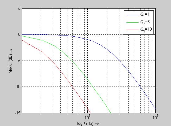

Prosím o radu k čemu slouží nastavení faktoru kvality Q u subsonic. filtru, mám to na rádiu a nevím k čemu to je, díky

Kvalita filtru "Q" udava strmost filtrace. Cim je vetsi, tim je vetsi strmost viz obr. Pozn (pro lepsi viditelnost krivek sem mezni frekvenci hodil na 200Hz, na jakost to ale nema zadny vliv)
foto k příspěvku  od Gregi

Takže jestli tomu dobře rozumím tak je to něco jako strmost výhybky (HPF, LPF 6, 12,24db/oct), díky
