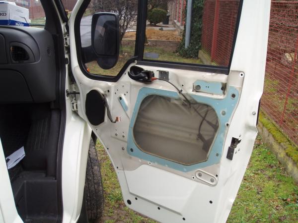

Nevíte někdo jaké reproduktory jsou v Transitu rv. 2001 v předních dveřích?
o 22.05.2007, 17:03 | martan01
foto k příspěvku  od martan01
o 22.05.2007, 17:05 | martan01
o 22.05.2007, 17:08 | martan01
o 22.05.2007, 17:10 | martan01

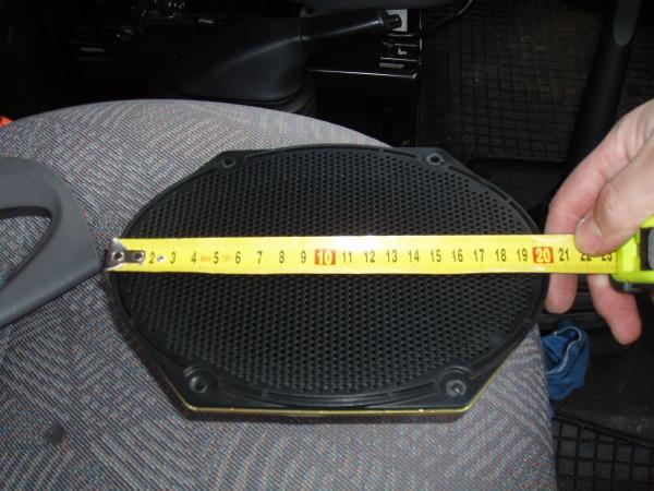

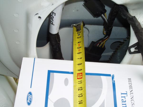

o 22.05.2007, 17:41 | Goldies
no ty woe, co to je za rozmer???
o 22.05.2007, 18:17 | martan01
Me jse ptej ? Asi 5x7

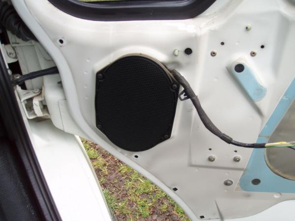

o 22.05.2007, 20:24 | mychal
martan01: Super fotky, dík. Jak jsi sundal tapec? Koukal jsem že drží asi na pěti šroubech.
o 22.05.2007, 20:53 | martan01
Jj moc jich tam neni. Neco po obvodu a 1 nahore ve zlabku.
Jinak jsem take jen tak koukal ale jeste nic tam nemam. :-(
Jen radio a zesik odpociva na skrini.

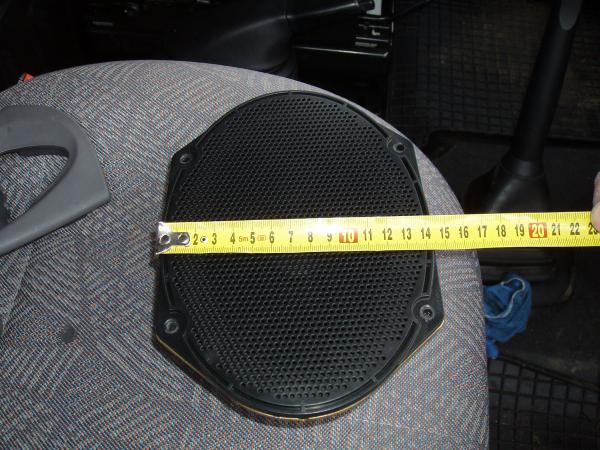

o 22.05.2007, 20:56 | martan01
o 22.05.2007, 21:01 | mychal
Bratránek chce nějaký rádio a repro do firemního auta, takže nic extra neplánuju. Mám doma nějaký starý 16 cm repráky, tak si s tím nějak pohraju. A ještě jsem koukal, že budu muset koupit redukci FORD-ISO.
o 22.05.2007, 23:09 | audioves.cz
je tam 5x7" origo. Muzes tam dat redukce jak na 165mm, tak na 130mm.

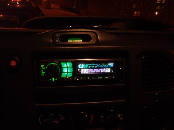

o 24.05.2007, 22:20 | ichigo4
Jen takovy dotaz mimo misu .. martan01 jak si vydelal to radio? ja strcil do tech 4 zdirek draty a leva strana me povolila ale prava drzi jak prisita. Co s tim :(
o 24.05.2007, 23:15 | KaZaN
mely by to bejt "draty" který tu diru skutecne zaplni, aby to vycvaklo zapadky a pak trosku viklati a tahati..
o 24.05.2007, 23:25 | martan01
Jako KaZaN
Ja tam nemel radio.
o 25.05.2007, 12:22 | ichigo4
JJ vyplni uplne ale ta prava strana se nehne a to sem tomu pomahal srubovakem ale ani hovno :( vypada to na zhozeni plastu omg:(
o 25.05.2007, 13:21 | Vita_Megane
nemeri se rozmer u ovalu na rozteci sroubu?
