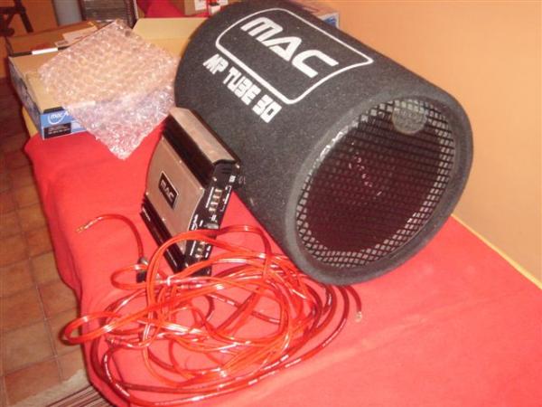

tak misto toho ravelandu kterej tu vsichni zkritizovaly :-D jsem zakoupil o kousek drasi SW v tubě je to už lepší??

dle me je to v boxu lepsi.

no tou tubou sis moc nepomoch, za 2 tis si moch mit ode me ten aviator v uzavrence
o 18.05.2007, 07:16 | RadekFM
P3RF3KT: No hlavne jak to slysis ty? Jestli se ti to zda lepsi, tak neni co resit. Tvoje otazka postrada smysl, takhle na dalku to nemuze nikdo objektivne posoudit.
o 18.05.2007, 09:17 | Piskoteek
tubou sis fakt nepomohl....sis mel za ty prachy koupit třeba Helixa 10" muj nazor protože tubu jsem mel..

ale tu tubu sem nekupoval novou za 2 litry stala me stejne co by me stal ten raveland,jeho koupi sem zrusil a zas stejnou cenu koupil tu tubu proto se ptam jestli uz se vam to libi o kousek vic nez ten ravel

perfekt: jasnacka, trochu sis pomohl :-]
o 18.05.2007, 11:13 | Petura
no každej to slyší jinak, záleží na tobě ..
osobně kdybych chtěl jen kravál tak si dám tubu a nebo si nechám ten raveland ...
jestli chceš víc, tak vem o viti toho Aviatora
o 18.05.2007, 11:13 | cpacool
neee,tubu neee :((

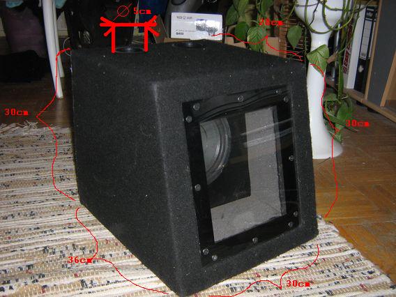

foto k příspěvku  od P3RF3KT

co se SPL tyce tak nevim nevim. kvalitou urcite jo.

myslel to ze to mac audio bude kvalitnejsi ale tohle bude mozna vic hrat protoze je to bandpass ale zase je v tom jenom 20cm
o 18.05.2007, 12:29 | P3RF3KT
víťo v tom je 13ka :-))
o 18.05.2007, 12:32 | P3RF3KT
tohle je neco neznackoveho neznameho puvodu odhadem mezi 100-150W MAX s 13kou wooferem tuba bude neco znackoveho s vykonem 400W naměřenym a 30kou wooferem ja si nemuzu pomoct ale vidim v tom jasnej rozdil :-D
o 18.05.2007, 12:39 | Crashpc
tech 400W je taky vylhanejch az nad hlavu, ale rozhodne to je daleko lepsi. Par tub uz sem videl a umi to zadunet pekne.. to tyhle uplny shity nezahrajou, a jeste ani nezadunej....

Jak jsi Colline přišel na to že jo? mám dojem že to tu taky někdo jen odhadoval. řeknu ti proč. Tuby bývají z majoritní části laděné basreflexy na cca 50Hz, a zesíky k nim nemají subsonický filtr. až si tam pustíš nějakej autosráč subwoofer test a poleze ti tam 25Hz, tak je ozvučnice k ničemu a nebude bránit reproduktoru ve výchylce kterou má beztak relativně malou a poměrně měkkej závěs. To znamená že se to buď uplně lehce utrhne, nebo pokud je tam subsonic,tak to povětšinou odnese horší cívka tak, že se spálí. Bejvá to maximálně 2palce v průměru, a pokud víš tak cca95% energie jde na teplo. nic jinýho se stát nemůže že shoří jak papír. tohle nevydržej ani 18" PA reproduktory do kterých se běžně pouštěj kilowatty, jenže ty sou ošetřený nižším laděním, kvalitníma strmejma subsonicama, a vydržej o dost víc.

no ja na to prisel tak ze v popisu produktu je napsano max vykon 480W a RMS vykon 240W
[ Link ] =
o 19.05.2007, 21:04 | Crashpc
Perfekte, zvykej si že papír unese všechno. i těch 240W je takovejch trochu podezřelejch. ale budiž.....
