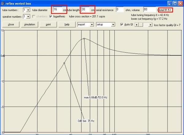

2 Tuner: zvukove nelibi? a u koho si ho slysel? u me v aute a u venci se mi taky zvukove moc neliby protoze ty bedny jsou ladeny na dbdrag, ale venca jedlil se dvema 15" v uzavrence nez se udelala dira a hralo to perfektne ciste.
Jinak taky jsem zkusil to prepocitat, jde o to co by od ty bedny pozadoval, tohle je takovej zaklad ze kteryho se da vychazet. z poslechem uz to bude hranicit ale tlacit to bude

o 16.05.2007, 18:27 | Vita_Megane
delka zustane zachovana a spocitas plochu natrubku. Plocha kulatyho natrubku se musi rovnat plose sterbiny. to zase chces rozvijet diskuzi o 100 prispevkach?
o 16.05.2007, 18:30 | Vita_Megane
treba plocha natrubku prumeru 16 cm je 200cm2 tak sterbina muze byt treba 30cm x 6,7cm

Vůbec nerozumím té tabulce, ale prodebatuji to z Tunerem#2, ten tomu bude určitě rozmět. Jen musím přepočítat zase objem bedny, to bude něco. Zkusím asi tedy toho sonica, ale chtěl jsem zůstat věrný značce Dragster.

Dragster : Ten graf ti ukazuje při jakej frkvenci máš jakej zisk Db.Máš to tam napsaný,největší "hrb" (zisk) máš na 53 hz a to přes 6 db.Když s tou bednou půjdeš třeba na soutěž db Dragu tak si pustíš frekvenci na 53 hz a na tej by to mělo nejvíc natlačit...Ale samozřejmě to chce před prvnim měřenim "project" a zjistit správnou frekvenci...Může bejt malinko odlišná.
Ale nevim jestli má smysl ladit bednu na největší hrb,protože ty jezdíš EMMA SPL a tam je měření odlišný..

Tuner: Na db Drag to chci jen vyzkoušet, tam mě to až zas tak netáhne. Jak zjistím přesně frekvenci 53 hz , na rádiu? to to neumí, na zesíku?. A když mám hnát frekveci na EMMA nahoru, jakým způsobem?, když si měřil ten zesík tak si říkal že hrál do 60 hz a pak zkresloval, nebo si to pamutuju špatně? Asi budu muset někam na školení.
o 17.05.2007, 10:02 | Vita_Megane
frekvenci zjistis pri mereni na dbdragu, dostanes jejich cd kde sou frekvence a co track tak 1 hz nahoru, podle meraku pak vidis kdy to tlaci nejvic
