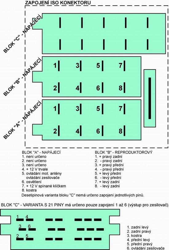

Píšu trochu se zpožděním, ale snad to pomůže.
To se vsaďte že má a hned rovnou 4x. Teď o víkendu jsem to zapojoval na můj novej zesík a už to chodí naprosto v poho.A stačí k tomu třeba toto:
foto k příspěvku  od Dieselz
o 08.10.2006, 23:47 | MichalF
Dieselz : Zadne RCA vystupy skodovacky radia nemaj, to ze pouzijes nejakou redukci neznamena, ze ano.
