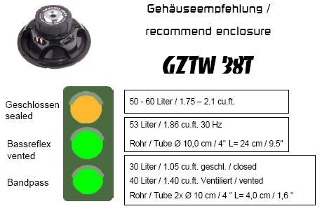

aky je doporuceny objem ozvucnice pre GZTW38T?v datasheetoch pisu 50-60l ale mne sa to zda velmi malo...
o 14.05.2007, 14:39 | vinzek fa
nezda to je akorat
o 14.05.2007, 14:40 | amtr_evoIIX
a ako vojde do bedne 40*40*33.5?hmm?
o 14.05.2007, 14:45 | vinzek fa
tak ji udelej sirsi a nizsi
o 14.05.2007, 14:48 | amtr_evoIIX
a ako tam dam 38cm bassak?hmm?
o 14.05.2007, 14:55 | vinzek fa
jak je vysokej prosimte ja to nemuzu najit
o 14.05.2007, 14:58 | amtr_evoIIX
o 14.05.2007, 15:03 | feeroo
mne sa ten objem zdá veľmi malý, chcelo by to prepočítať
o 14.05.2007, 15:13 | vinzek fa
foto k příspěvku  od vinzek fa
o 14.05.2007, 15:15 | amtr_evoIIX
a co si tym chcel povedat?ako spravim bednu ak do nej nevojde bassak?
o 14.05.2007, 15:23 | vinzek fa
proc by se toi kurna neveslo 38 cm basak a bednu udelej treba 42cm x 42cm x 30cm to sou vnitrni ropzmery bedny a mas 52,9litru
