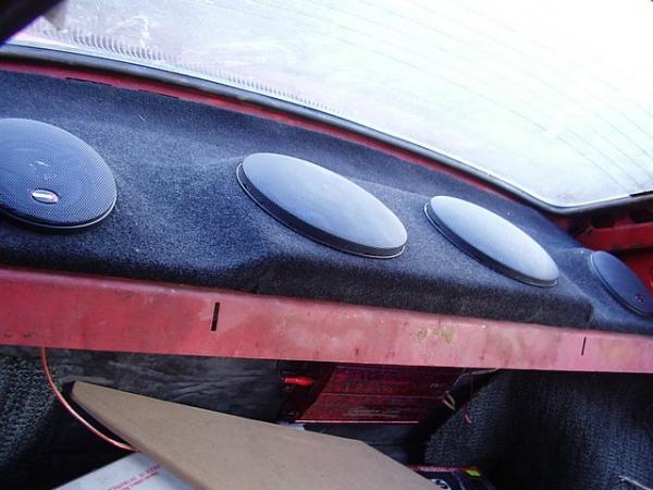

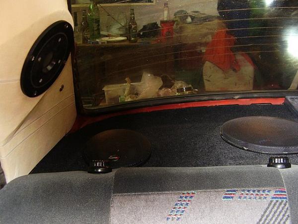

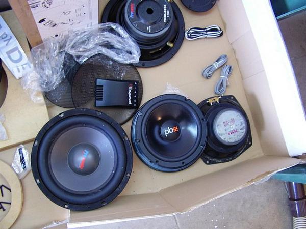

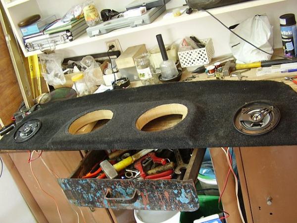

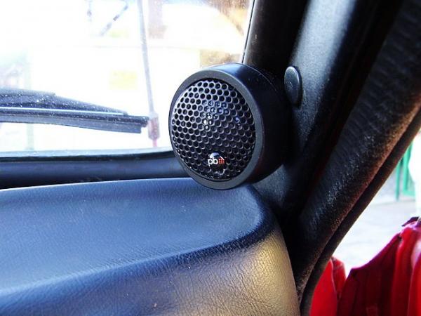

Naše dnešní instalace do škoduvky :-)
Plato - 3pásmové, předek Powerbass S6c + zes... woofer bude :-)

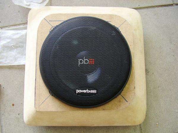

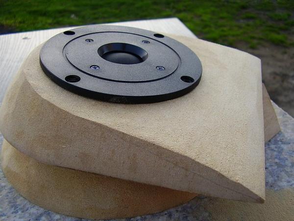

o 13.05.2007, 01:45 | TomasW

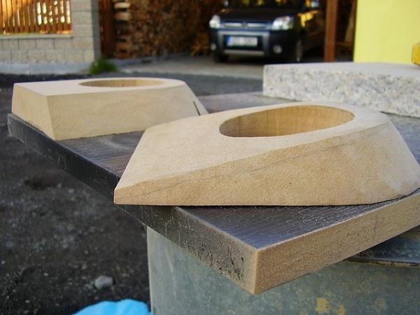

domečky pro výšky

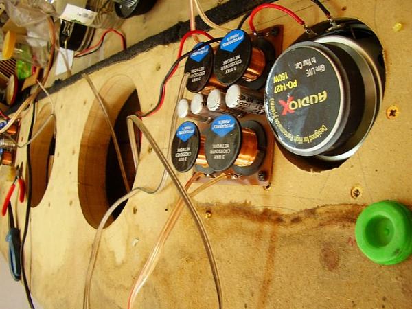

mdf místo původního tapecu nad platem

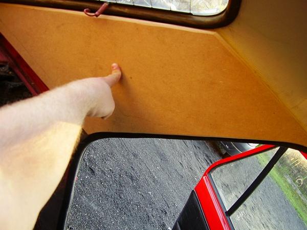

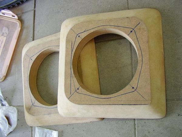

o 13.05.2007, 01:49 | TomasW

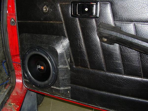

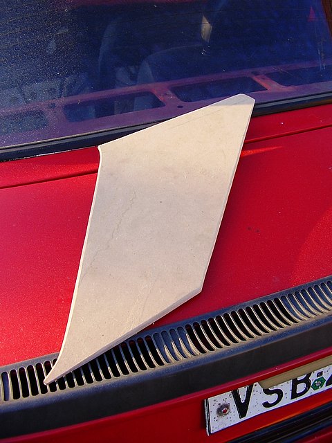

mdf pro přední dveře

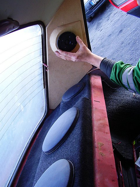

o 13.05.2007, 01:52 | TomasW
mdf s výškáčem přijde potáhnout buď černým kobercem nebo bílou koženkou.. to se zatím dohadujeme :-) takže prozatím potáhlé původním tapecem

o 15.05.2007, 02:17 | erix7 (K)
nechapu, proc je v zadu tolik repraku ?
o 15.05.2007, 08:35 | TomasW
co na tom nechápeš?
o 15.05.2007, 13:05 | Kapka (M)
Eriku tohle neřeš...čim vice pruhu..tim vice adidas...casem to pochopi...
o 15.05.2007, 13:31 | TomasW
vysvětli co je špatně... nebo snad žádný nebo dva repra v platu budou hrát lépe než 3pásmové v MDF??? :-)

o 22.05.2007, 16:57 | MathesM3
Jak jsi to plato čalounil? Já jsem zatí čalounil jen rovný plochy, takže tohle si zatím neumím moc představit...
o 23.05.2007, 22:36 | TomasW
je to koberec s "pogumovaným" spodkem... dobře se tvaruje, lepí se to chemoprenem... on změkne a pak to jde fajn
