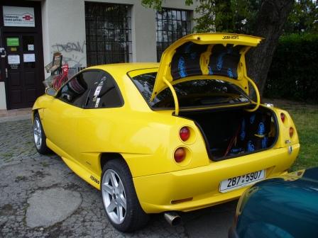

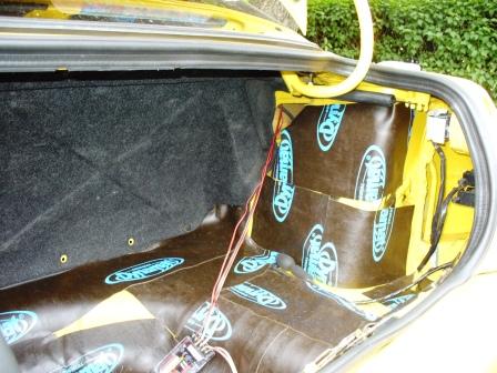

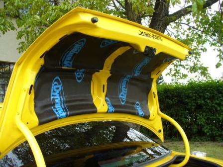

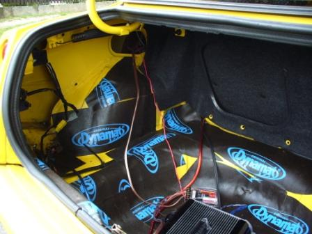

potřeboval bych poradit, vše jsem vyházel z kufru, dal jsem tam Dynamat a ted přemýšlím jak to očalounit, nebo jak tam nalepit látku /koberec/ hlavně aby se to nekrčilo, jde mě hlavně o rezervu a ty boky

o 09.05.2007, 16:26 | Goldies
A co lamino a to pak pocalounit?
o 09.05.2007, 16:57 | Tomak
dej tam třeba molitan, tím srovnáš nerovnosti a členitost plechů a potom to potáhni třeba tím kobercem..., tak bych to dělal asi já. Ale pakárna:o(

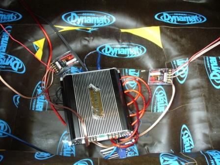

ještě teda dodám komponenty: mám Emphaser spl X3 12" ten mě zabere 3/4 celého kufru, hlavně výška je problém, s orig. dnem ho tam dam tak tak, takže o MDF na dno nemůže být řeč, mimo to, že to auto má taky docela úzký utvor, takže bych tam neprotáhl desku v celku... no potom tam bude zesík na ten emphaser, je docela velkej, potom ten menší zesík co je na té fotce, dále kapík, 5F se vzhledem zesíku, 2x vyhybka, rozbočovač napájecího kabelu s voltmetrem, na fotce je asi pod zesíkem, no toje myslím vše.
no a rozmístění jsem si představoval následovně, do rezervy dám ten velkej zesík, vejde tam akorát, na to bych dal částečně subwoofer a zespod bych to nasvítil, na bok který teda udělám z MDF chci dát ten menší zesík a taky asi vyhybky. no a kapacitor si asi strčím do prdele...
