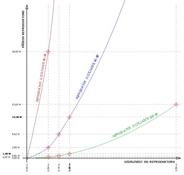

o 10.05.2007, 13:39 | Duris

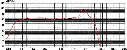

toto je treba freqvencni charakteristika EMINENCE KAPPA-15LF - 600W, 15", 8ohm, 35Hz-3kHz, 101dB, Xmax = 5,5mm za 3100Kc
na nizkych kmitoctech ma citlivost kolem 93dB ,ale u 1500Hz se zacne zvedat az na 101dB coz (!akustycky tlak stoupa logaritmicky!) je znacny rozdil proto i pri malym vykonu dela takovej "ramus" ale spise kope(a je slyset na kilometr a za tri rohy :)) , proto take do nej pustis 10W a nestacis se divit :) , zatimco u hifi repraku je charakteristika citlivosti vyrovnanejsi a proto je zvuk vlastne vernejsi a dojem z nej prirozenejsi ale ""neni mozne"" dosahnout takove citlivosti...
Sam mam doma mensi PA aparaturu (priblizne 700Wrms) ale je fakt ze me nikdy nenapadlo to strcit do auta (nejsem sebevrah a rad bych slysel aspon do ranneho stari:))) a v kufru auta JBL GTO 1204 tak srovnavam i podle toho..
foto k příspěvku  od Duris

Duris: pekny, zatim nejplodnejsi prispevek. ano, ale v cem je to mereny? v horne to 101db na 50Hz umi dat taky, proto furt o tom mluvim....
o 10.05.2007, 15:18 | Duris
netusim jak to merej ... to sou udaje primo od vyrobce - taky by me to zajimalo, ale urcite by to melo bejt 1w a 1metr ale v horne to asi nebude ... top by ta citlivost byla vyssi
o 10.05.2007, 15:39 | Crashpc
ano, eminence ma psano volny prostranstvi "proti zdi" a vic grafu v par ozvucnicich mam dojem v horne to ale urcite nejni.

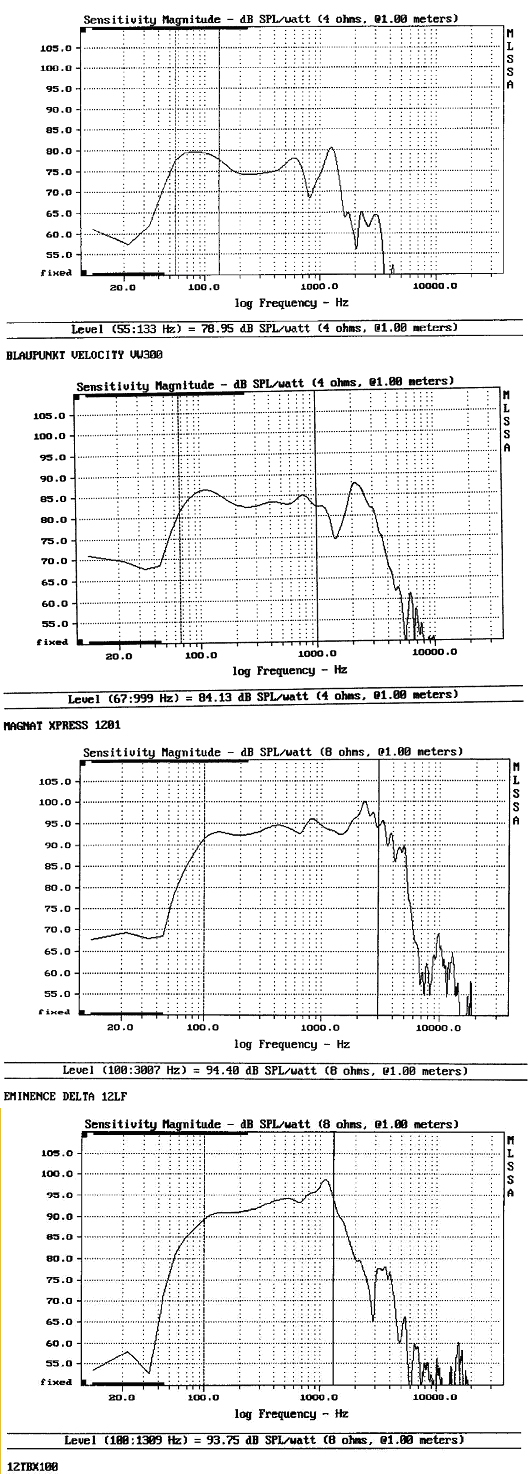

To ALL:) Opět už jsem nemohl číst ty naprosto scestné názory o rivalitě PA a HIFI, takže se pokusím vnést do problematiky trochu světla.
1.) Jak se pozná PA a HIFI reproduktor? Dle mého názoru je HIFI reproduktor takový reproduktor, který dosahuje určitých parametrů, především pak parametru zkreslení, vyjádřený v %. U třídy HIFI je to pak určitě do 1% (pokud se pletu opravte mě), avšak všechny tyto reproduktory (až na výjimky, které má v autě jen málo z tzv. autohifařů - to abych všechny neházel do jednoho pytle) mají zkreslení 100% vyšší než 1%, dokonce si troufám říct i vyšší než 10%. PA reproduktor pak snad ani definici nemá, ale asi můžeme říct, že je to reproduktor určený pro profesionální užití, což je definice, která nic neříká o kvalitě, ale spíše o tom, že daný výrobek bude vyrobený tak validně, že jej bude možno užívat nepřetržitě. Z výše uvedeného vyplívá: Gumové hrůzy o který se tady bavíte nejsou HIFI reproduktory a dokonce nejsou ani PA, protože trvalé zatížení jmenovitým příkonem nevydrží ani hodinu, natož pak den, dva, či více.
2.) Někdo zde dobře podotknul: "kdo říká, že když to duní, tak je to v správně?" Já se ptám, co je podle vás správně? Jakým způsobem posuzujete tu vaší správnost? Tím že to hodně duní? Pokud ano, tak vraťte do škol a zopakujte si fyziku, popřípadě i matematiku. Správně totiž je, když kmitočtová charakteristika je vyrovnaná, tedy když se v celém slyšitelném pásmu (popřípadě požadovaném úseku) nevyskytují odchylky. Apropo, kolik výrobců tzv. autoHIFI reproduktorů uvádí u svých výrobků kmitočtovou charakteristiku? Pro zajímavost zde uvádím opravdu skutečnou frekvenční charakteristiku (viz níže, měřeno systémem MLSSA ve stejných podmínkách) tzv. „autoHIFI“ BLAUPUNKT VELOCITY a MAGNAT XPRESS1201 a tzv. „PA“ zmiňovanou EMINENCI Delta 15LF a BC Speakers 12TBX100. Z grafu je jasně vidět, že „autoHIFI“ jsou stejně „hrbaté“, tedy nevyrovnané jako „PA“, ovšem s tím rozdílem, že jsou podstatně méně citlivé, což ve skutečnosti znamená, že při stejném příkonu dosahují podstatně menšího vyzářeného výkonu, pro zdejší osazenstvo můžeme říct menšího akustického tlaku. Ještě snad dodám, že DELTA12LF snese trvale příkon 500W RMS a BC12TBX100 1000W RMS a pokud říkám trvale, tak myslím trvale, tedy klidně celý den.
3.) Když chci něco srovnávat, tak to musím dělat na základě měřitelných faktorů. K tomu potřebuji
porovnávané objekty, stejné vnější prostředí a samozřejmě kalibrovaný přístroj. Jinými slovy, když chci porovnat nějaké dva délkové úseky, vezmu si metr či jiné délkové měřidlo, popřípadě, nějakou měrku a úsek změřím a ne že začnu úsek odkrokovávat a to dokonce ještě způsobem, že jeden úsek odkrokuje máma a druhý teta, protože tyto dva úseky jsou přes půl republiky. Z výše uvedeného vyplívá: Reproduktory odborně neporovnávám uchem, nýbrž měřícím přístrojem k tomu určeným. A pokud je porovnám přístrojem, tak dodržuji faktor stejných vnějších vlivů, jako je reprobox, místnost, vzdálenost, výšku a úhle měřidla od reproduktor, atd.
Nyní většina z vás řekne: Proč se mi tedy zvuk z PA v autě nelíbí? Proč je takovej divnej? A já odpovím: Protože to nikdo z lidí, kteří to zkoušeli neumí naladit. Projděte se po srazech, podívejte se na ty monstra, co se v bedně pajtlujou jak pacient s těžkou epilepsií, poslechněte si jak jim basreflex chrchlá jak starej tuberák, vždyť některým to z basové části dokonce i zpívá. A nebo vůbec nikam nejezděte, nejdřív se podívejte do garáže jestli to není náhodou váš případ a zkuste se zamyslet, zda to co slyšíte je opravdu to co na nahrávce je, tedy jestli kytara je kytara a ne jekot paviána, zda basa je basa a ne rozpláclé h…., zda buben je buben a ne rána kladivem do ocelového sudu, … Jestli tomu tak není, tak neposlouchejte každý debilní názor, používejte hlavu, svůj přirozený intelekt, zkuste si věci nějak logicky odůvodnit, popřípadě nastudujte nějaký odborný článek, ono totiž mnoho věcí není tak složitých jak vypadá.
ZÁVĚREM: a) Ne všechny basové tzv. autoHIFI reproduktory jsou špatné, ale je jich opravdu mnoho a cena rozhodně není ukazatelem kvality. b) tzv. PA reproduktory jsou většinou velmi kvalitní a opravdu špičkovými parametry, každý však má své specifické určení, tedy pásmo, které reprodukuje a mnoho z nich se do subbasových soustav nedá použít a to ani venku, ani doma natož v autě. c) přemýšlejte hlavou, neberte všechny texty, které někdo napsal za dogma, ale přistupujte k střízlivě a jejich správnost ověřujte,
Všem kteří si chtějí vyzkoušet osazený tzv. PA reproduktor BC Speakers 12TBX100 v odladěné basreflexové ozvučnici (bedna cca 360×360×360 mm) ve svém plechovém miláčkovi tímto tuto možnost v zájmu částečného vymícení chimér nabízím.
o 11.05.2007, 11:36 | billy
foto k příspěvku  od billy

- ja jsem uvedl zamerne eminenci delta 12LF, protoze od kappa pro mam pouze TS parametry, nikoliv frekvencni charakteristiku. Navic ony frekvencni charakteristiky slouzi ctenari napr. k tomu, aby mohl porovnat citlivosti jednotlivych reproduktoru na kmitoctech, ktere ho zajimaji. Predpokladal jsem, ze clovek, ktery tu rozdava odborne rady o kvalitak ruznych repro, v takovem grafu vyzna. Ale asi jsem se zmylil, takze to ted napravim. Zajima-li me, jak silne bude ten ci onen reproduktor hrat na frekvenci napr. 60Hz, neleznu si na vodorovne ose onech 60Hz, prstikem jedu po svislici nahoru az do mista, kte krivka onu svislici protina a v tomto miste jedu vodorovne na svislou osu, kde si prectu hodnotu citlivosti. Takto postupuji u vsech reproduktoru a zjistim, o kolik je ten ci onen reproduktor na danem kmitoctu citlivejsi. Tyto udaje se daji dale pri znamem prikonu prepocist napriklad na akusticky tlak, ktery je jak je mi zanmo predmetem soutezeni na onech srazech. Tedy pokud se nemilim, ze.

o 14.05.2007, 08:31 | billy
to vinzek fa:) s tou citlivosti je to tak: kazdy prirustek citlivosti o 10 dB znamena snizeni prikonu 10×. Jinymy slovy: kdyz chces dosahnout stejneho akustickeho tlaku s dvemi reproduktory jejihz citlivost se lisi o 10dB, potrebujes na ten mene citlivej 10× vice prikonu. A ted konkretneji
ZADANI: Mas dva repro, jeden ma citlivost 90dB, druhy 100dB, mas dosahnout akustickeho tlaku 100dB SPL ve vzdalenosti 1m. Jaky prikon pro ktery pouzijes?
RESENI:
- Pro reproduktor o citlivosti 100dB pouziji k dosazeni akustickeho tlaku 100dB SPL ve vzdálenosti 1m zesilovac o vikonu 1W.
- Pro reproduktor o citlivosti 90dB pouziji k dosazeni akustickeho tlaku 100dB SPL ve vzdálenosti 1m zesilovac o vikonu 10W.
A ted samostatna prace :) Jaky vykon zesilovace budes potrebovat pro reproduktor s citlivosti 80dB, tak aby ve vzdalenosti 1m vytvoriul akusticky tlak 100dB SPL?
o 14.05.2007, 08:37 | billy
Tady jsem pro vsechny ktere zajima realita vytvoril graf zavislosti
o 14.05.2007, 11:31 | vinzek fa
no jo ale ve vzdalenosti jeden metr budes mit jakou freqenci
o 14.05.2007, 12:38 | billy
??? Nehcapu tvuj dotaz? Tohle plati pro cele pasmo, je tedy uplne jedno o jakou frekvenci jde. Proste kdyz bude mit repro napr na 50Hz citlicost 90dB a ten druhej 100dB, tak do toho s 90dB musis cpat 10× tolik aby hral stejne jako zen s citlivosti 100dB. To same plati pro frekvenci 51, 52, 53, ... 60 ... 70 .. prostre jakoukoliv. K tomu aby jsi zjistil jakou citlivost ma ten ci onen reproduktor na te ci one frakvenci slouzi frekvenci charakteristika. To jsou ty grafy co jsem vkladal tusim ze v prvnim prispevku.
o 14.05.2007, 14:00 | vinzek fa
jenze kazda frekvence ma jinou vlnovou delku treba u 50hz tech 100db nameris treba na 5m a u 70hz uz to budou metry 2 cim vyssi freqence tim je kratsi vlnova delka to je realita ne graf
o 14.05.2007, 14:22 | Kotva
Ale vlnova delka nevypovida nic o akustickym tlaku v zavislosti na vzdalenosti, o tom vypovida citlivost daneho repraku na urcite frekvenci jak uz psali jini....
Co by mohlo mereni ovlivnit je smerovost reproduktoru, ale merime 1W/1m ve volnem prostoru v pomyslne vyzarovaci ose repro a ne nekde 20m mimo ni.
