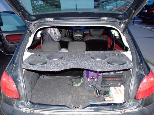

vim ze spousta lidi ma k dexonu vyhrady ale ja se zase nepohybuju v nejakejch spickach tak schanim nejakej 25cm woofer (jen reprak- bednu sem si stavil aby byla akorat do auta)kterej bude mit kolem 200 rms a cenove +- 1500,-
takze lepsi dexon nebo nejnizsi rady od "lepsich vyrobcu"

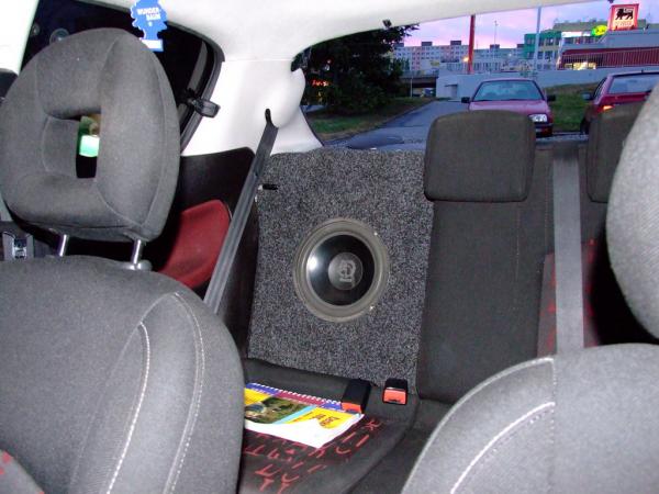

suchac: proc jsi radsi proboha neudelal malou bednu do kufru nez tohle zverstvo?:)
o 09.05.2007, 16:15 | suchac
to syrup: chapu ze je to otazka vkusu ale jelikoz vetsinou jezdim max. ve2. a spis vyuziju kufr tak jsem vymyslel tohle, takze mi zase zbylo vic mista v kufru

o 09.05.2007, 16:49 | sopta
no nevim...že by 10" woofer potřeboval takhle velkej box jako máš ty? Se to nechá udělaj daleko kompaktnějc a jen v kufru. Zajímalo by mě taky jak ho tam máš přichycenej, protože v případě havárie by to u nezajištěnýho byl pro spolujezdce a možná i řidiče docela masakt :-(
o 09.05.2007, 22:08 | suchac
je osazenej pod ten sedak takze dopredu a dozadu nemuze, a aby sel nahoru tak by musel zvednout plato ktery drzej dvere a vodici koleje, na tehle fotkach navic vypada vetsi nez je uz si nepamatuju presne rozmery ale spodni zkladna ma myslim +- 40*30
o 10.05.2007, 06:31 | Dave0401
navic podle te kabelaze a vzhledu zesiku usuzuji, ze bys mel jeste vice studovat a az nasledne neco kupovat a vyrabet... ber to jako dobrou radu, ne urazku...
podle me ten fialovy zesik ani nema pulsni menic, takze at uz ma psane jakykoliv vykon realny rms bude 4*20W (pri 14V, 4ohm) a ten cerny odhadem (pokud lze mustkovat) 120W rms (14V, 4ohm).
o 10.05.2007, 09:19 | suchac
to dave : v pohode rad si necham poradit
ale
1) ten fialovej jetsound ma 4*50 coz je mi jasny ze z toho poleze tak max 4*20rms ale to my uplne staci protoze jsem chtel aby z toho lezla +- stejna hlasitost jako z radia a jelikoz mam 4* repro ve dverich musel sem plato necim postouchnout ..... a i kdyz je to mrcha stara mozna by te prekvapilo jak tlaci radio ma 4*19 rms (becker traffic pro) a tenhle zesik musi bejt uplne stahlej aby byla +- stejna hlasitost
2) ten crunch ma podle vyrobce 2*75 nebo 1* 270 ... to je jedinej udaj kterej udava ..... jelikoz ma jen 15A pojistku je mi jasny ze to neni RMS ale i kdyz sem se ptal ruznejch lidi i tady z fora tak mi rekli ze by to mohlo hodit 1* 180 rms coz si myslim ze staci.. na woofer kterej sem se rozhod koupit
3) ohledne kabelaze chapu ze se ti nelibej cinche ktery vedou do jetsoundu (me taky ne) ale zatim stacej a hlavni privod ke crunchi ze kteryho to teprve leze do JET jsou 2x stineny solidni kabely
takze i kdyz se studiu nebranim myslim ze mam vsechno rozmysleny nepotrebuju a ani nechci tisice watu ktery bych nevyuzil a i kdyz to asi neni zadna spicka me to staci a myslim ze za to jak to hraje se nemusim stydet... pokud mas zajem rad predvedu a pak si necham poradit :)
