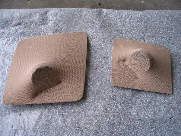

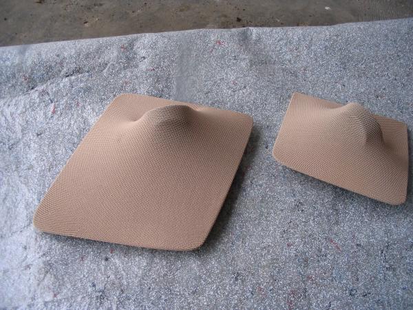

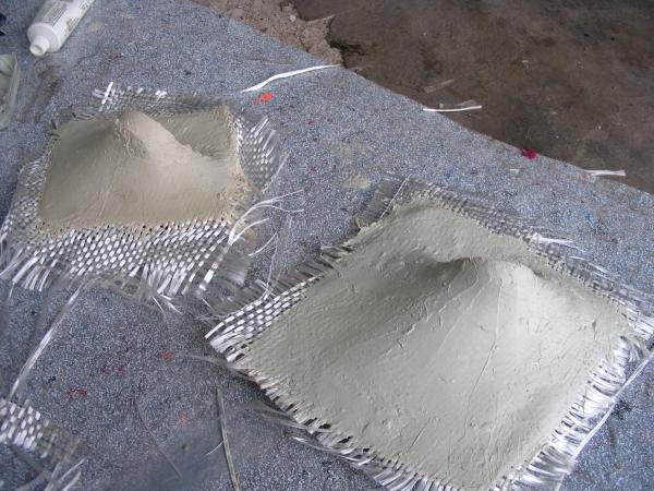

Tak jsem se nechal inspirovat Kapkou a taky jsem to zkusil:o)...., jinak moje první práce s laminátem. Dělal jsem to cca 7 hodin, ale zbývá ještě dodělat finální povrch. úpravu. Když neseženu koženku kterou potřebuju, tak to asi nastříkám.

o 08.05.2007, 19:50 | Lukaash
19:45 ... co je to za pastu? to se pouziva na prosyceni tkaniny misto pryskyrice?

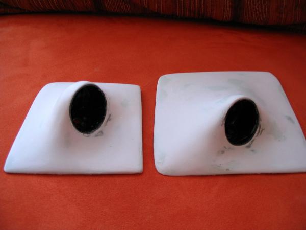

o 08.05.2007, 19:51 | audi ofil
něco jsi vynechal ne?
o 08.05.2007, 20:01 | Tomak
Lukaassh: je to pasta(tmel)na bázi pryskyřice a používá se to na lepení uměl. kamenu, schodů atd., jde to pěkně brousit a je to tvrdý jako beton
audio fil: asi myslíš tmelení a broušení. to jsem nefotil, protože jsem neměl po ruce foťák
o 08.05.2007, 20:09 | Lukaash
a to je tak tekuty, ze dokaze prosytit tu rohoz? jen se ptam, prijde mi to dost viskozni a na pohled bych mel obavy, aby to bylo dostatecne spojeny...
jinak pekny :-)
o 08.05.2007, 20:17 | Tomak
prosytí to v pohodě a naopak to drží velmi dobře. pryskyřice nebyla a tohle jo, tak jsem to tam máznul a taky to jde:o) ještě jsem pod tím laminátem jsem měl podložku jako základnu a když jsem zjistil jak to drží samo, tak jsem ji dal pryč...

o 08.05.2007, 22:16 | houdas
co to tam ,mas nasponovanyho za latku jako prvni vrtsvu ?
o 08.05.2007, 22:35 | Prochy1551
Řekl bych že dámská punčocha to jistí.... taky s ní dělám všechno
o 09.05.2007, 05:58 | Ricci
Tak uz som videl vselico,ale laminat bez laminatu, tak to je nieco :-)
o 09.05.2007, 06:23 | Tomak
Je to taková pružná punčocha, něco jako gáza, ale dámská punčocha nee...

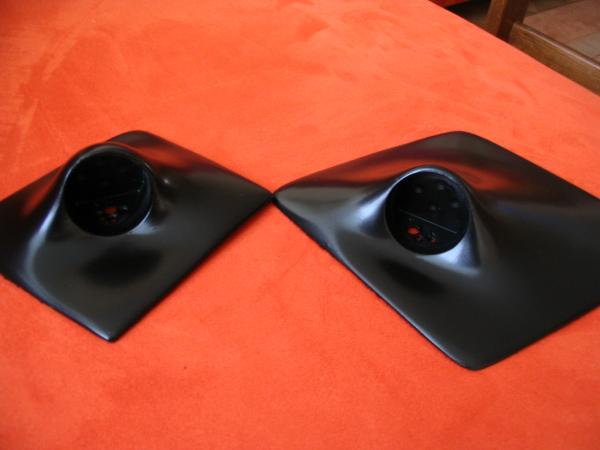

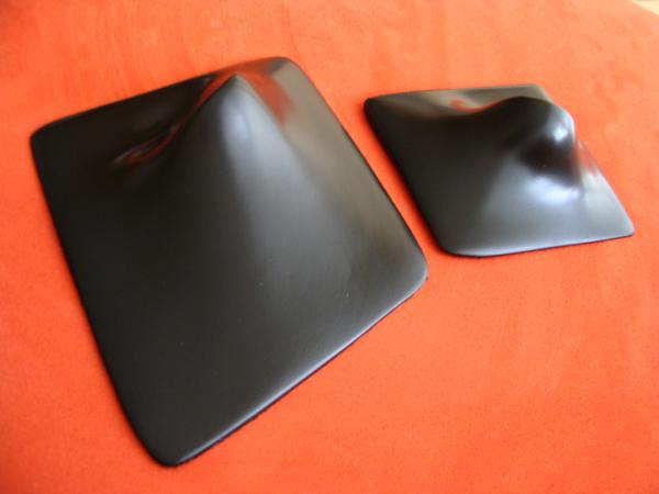

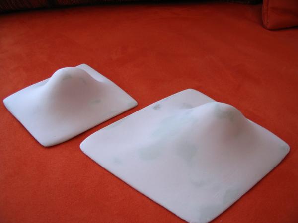

o 11.05.2007, 18:58 | Tomak
Finále s povrch. úpravou...
foto k příspěvku  od Tomak
o 11.05.2007, 19:00 | Tomak
o 12.05.2007, 08:50 | clown
jak nas natahuje s tim co je to za tmel :o))))
o 12.05.2007, 18:26 | Tomak
clown: inu dobrá, tady to je, tmel na šutry a mramor... :o)
