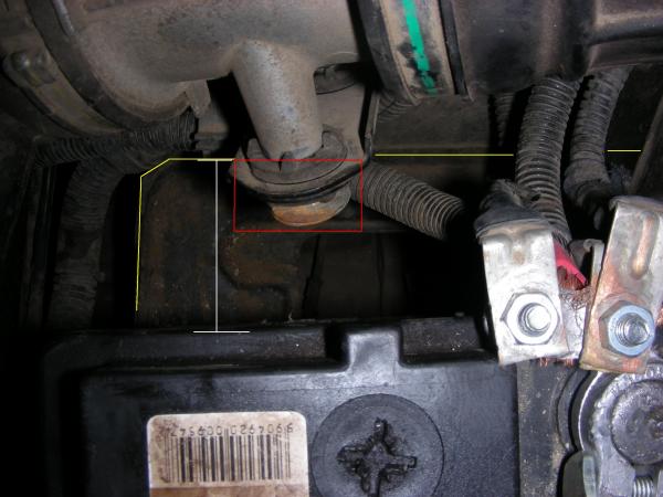

Ahojte, mám taký dost velký problém, rozhodol som sa kupiť si novú bateriu, stara je Exide klassic a cel by som Maxximu 900DC.
Problem je vtom, že sa mi tam nevojde, bo terajsia bateria dlžka, vyska, sirka :21/19/17,5, Maxima : 26/17,2/18,5, box je robeny na 24,5/23,5 a viac/19cm.
Cize problem je len v dlžke, mam neako prerobiť tu hadicu, co mi tam zavadzia?alebo ako?
Krajny pripad uplne posledne riesenie by som volil Maximu 800 ta by vliezla, ale je slabsia.
Dakujem za vsetky rady.
S pozdravom.

o 07.05.2007, 10:54 | mourl
a co udělat nějakej jinej držákl na baterku, a hodit jí tam trochu šejdrem? to by možná vyšlo ne?
o 07.05.2007, 11:52 | deadmeat
alebo daj novu baterku do kufra a nechaj aj tuto a budes mat dve :-)....ale to kaaaablovanie....alebo najst niake ine miesto v motore kde by sa dala dat
o 07.05.2007, 11:53 | Phase
no neviem neviem, bo je to tam dost blbo na tom aute /fiat brava/

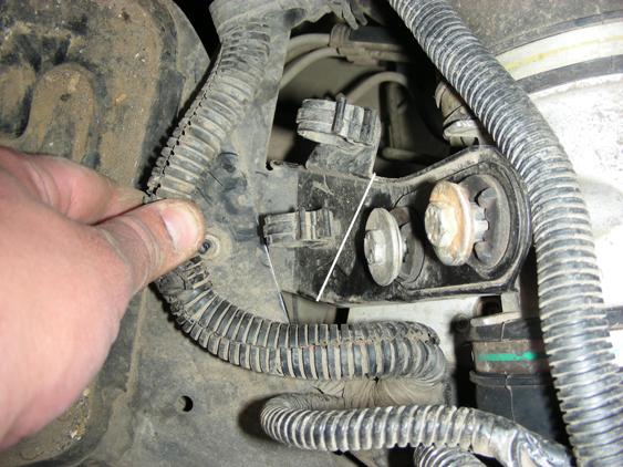

o 07.05.2007, 17:45 | Phase
tam kde je to naznacene, tam by sa to malo odrezat a potom cele to koleno by sa pretocilo bud hore, alebo dole. co vy nato?

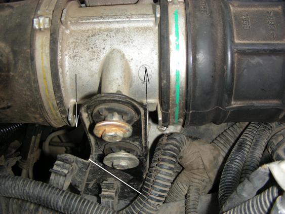

o 07.05.2007, 17:52 | Phase
noo, takto neako by to malo vyzerat, treba to koleno ete znova niekde pripoevnit, abo nechat tak.
dik.

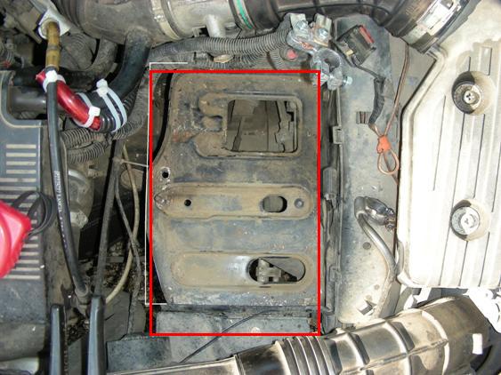

o 07.05.2007, 17:57 | Phase
No a cele by to potom vypadalo asi takto, tam kde to je oznacene by isla batterie a ta cast kde su hadice, by bola odrezana a prevratena.
Co vy nato?

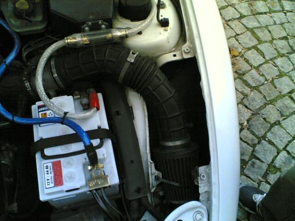

o 11.05.2007, 12:29 | TheTimo
zatím sem našel tohle...
