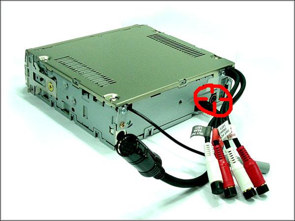

Rádijko HX-D1, vyznačené je Optika? jaký je to typ konektoru na optiku?
foto k příspěvku  od jdoizo
o 07.05.2007, 10:01 | Luke-Jeep
ta optika je special clarion...
o 07.05.2007, 11:35 | Milhauzz
Je to stejne jak MCI MX406, MX4000, MC5000. Je to defakto "fantom". Tento digital je coax, konektor samotny obsahuje konvertor z koax na optiku, takze jej nejde pouzit ani jako SPDI/F ...
o 07.05.2007, 13:51 | erix7 (K)
jenom doplnim, je to opticky IN ne OUT, je to na pripojeni CD menice.
o 07.05.2007, 19:35 | jdoizo
Lukeou odpověd jsem čekal, milhausovu už tak né, jen o vstupu vím, nevim pod čím hledat ten převodník na optiku, chtěl bych to nějakým zpusobem napíchnout na notebook, mám na něj optiku. Jinak, ikdyž nemá HX-D1 rca vstup, tak jsem našel zapojení C-bus, tak by se přez něj dal udělat rcačkovej ....
