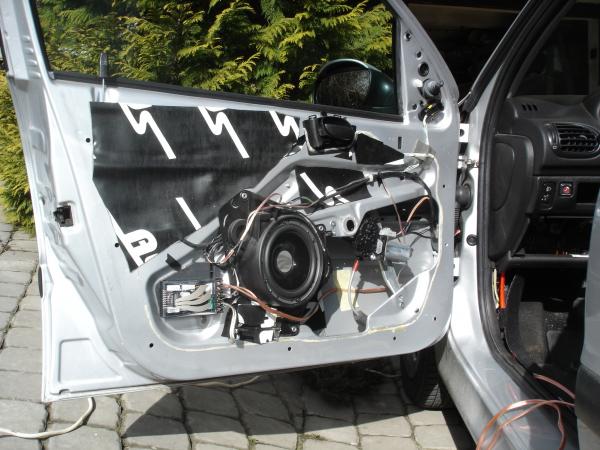

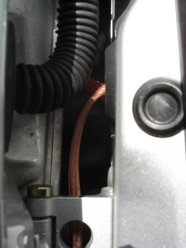

o 07.05.2007, 02:29 | kasos
nevím jak ostatní ale napájecí kabel jsem tahal od baterky do blatníku u řidiče a jakmile se dostaneš ke dveřím tak tam už je prostupka a jsi vevnitř až budeš vevnitř tak to schováš pod koberec je tam takovej rantlíky tak pod ten.... jedinej problém je u středního sloupku a to ten že se to tam moc nechce vejít a nikdo mi tu nedokázal a já na to ani nepřišel jak ten sloupek demontovat až prolezeš tím středním sloupkem tak už máš vyhráno a směle do kufru.... s tím kabelem na ten výkon co píšeš tak asi budeš mít 2 zesíky a když už to děláš tak bych dal 50qmm já tam mám 25 a čeká mě přetahování TUS je svině
foto k příspěvku  od kasos
o 07.05.2007, 02:31 | kasos
