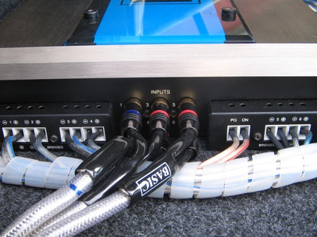

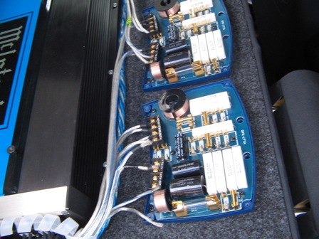

Nu, pro nektery je lasky cas a ja sem se rozhodnul, ze trochu te lasky obetuju avemu audiu. Ukoly sem mel dneska jasne, upravit kabelaz na vyhybkach a zasilovaci.
Na zesilovaci slo jen o stahovacku pro zakonceni kabelu. Na vyhybkach slo o vidlicky. Pak, jak jinak samozrejme, odladeni celyho systemu jeste a jeste a jeste ....
Uprava kabelu na zesiku:
foto k příspěvku  od Milhauzz

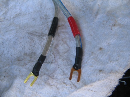

o 01.05.2007, 15:23 | Milhauzz

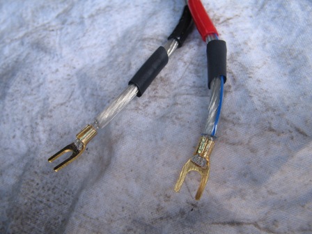

Pak vzit kazdej kablik, natahnout na nej cervenou ci cernou buzirku. Stahovaci pasku, zastrihnout, ocistit technickym benzinem, zacvaknout klestama do konektoru:

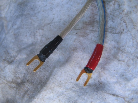

o 01.05.2007, 15:24 | Milhauzz
Zapalovac a smrstovaci buzirka. Takova pitomost, ale mam z toho radost. Ja vim, lip to hrat nebude, ale pro pocit z dobre isntalace je to k nezaplaceni :)
o 01.05.2007, 15:25 | Milhauzz
No a pak to pretahnout buzirkama. Vysledny stav, tohle +7 takovejch dalsich paru. Zas**** bi-amp ... :)

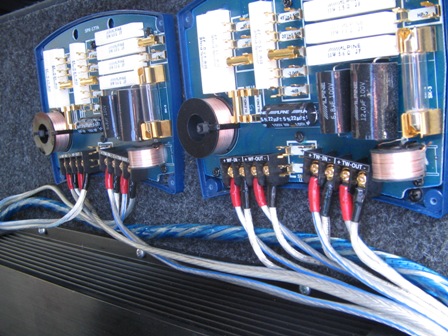

o 01.05.2007, 15:26 | Milhauzz
Po zapojeni to zaclo vypadat takhle, lepsi jak predtim si myslim.

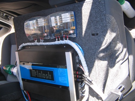

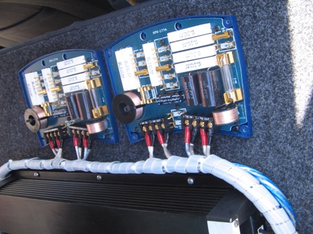

o 01.05.2007, 15:27 | Milhauzz
Pak trosicku kultura kableu. Svazovaci pruzina + stahovaci pasky.
A hotovo. Sice neni podle myho vkusu, chtelo by to udelat "jinak", ale zatim neni napad. Prozatim to takhle nejak bude.

o 01.05.2007, 20:59 | Fridom
Dani vidlicek a izolace kabelu na jednicku, ale ten zesik jestli dobre vidim je danej na zadnich operadlech a to je dle meho nehezke a ty kabely by chteli taky schovat. Jinak taky bych si rad delal takove dodelavky, ale to az za moc dlouho :-(
o 01.05.2007, 21:03 | Milhauzz
Mas defakto pravdu, na sedackach to neni nijak hezke. Porad premyslim jak na to. Mozna bych to na te sedacce nechal, jen to necim prikryl. Preci jenom chci nechat auto tak jak je, z prace do prace a kdyz pichnu, at to mam neomezene k rezerve nebo kdyz na to prijde, tak k vymene zarovek. Ale ja na to jednou prijdu a udelam to trosku hezci :)

Hezky jsi si vyhral, ale ja bych asi spis pajel nez lisoval, nejak jsem v to ziskal vetsi duveru :-)
I kdyz verim, ze kdyz se ty vidlicky nalisuji dobre, ze to taky neni spatny, nevim, je to mozna na delsi diskuzi..
