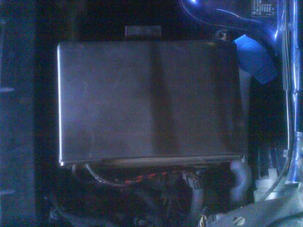

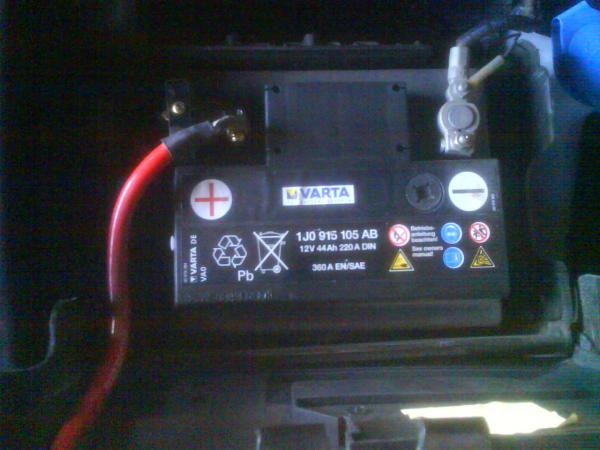

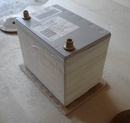

no kvoli muzike budu meniť baterku ale baterka je väčšia ako origo box. takže by mi trebalo nejako prerobiť /odstaniť box.
nema niekto nejake foto ako by to mohlo vypadat???
ide mi hlavne o tie poistky ktore sa nachadzaju v boxe nad baterkou, ako ich presunuť alebo ...
bude mi stihať dobijať 70A alternator 90Ah gelovu baterku ?
prepačne kvalitu foto ale je to fotene mobilom...
foto k příspěvku  od redbullboy

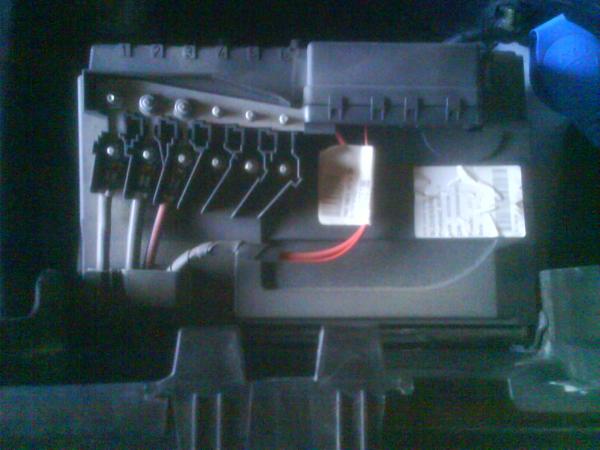

o 30.04.2007, 18:51 | redbullboy
seriova baterka
o 30.04.2007, 18:52 | redbullboy
a tady su tie poistky..
inak ide o auto VW polo 9n ten box je stejny ako pri fabii...

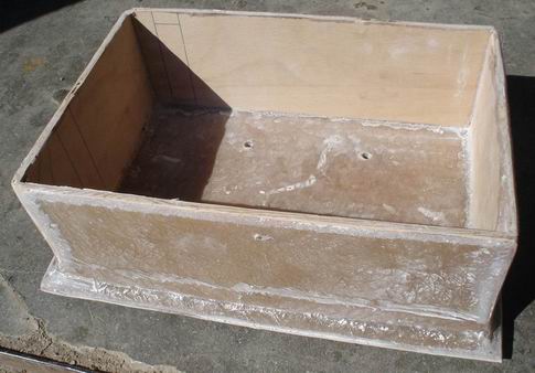

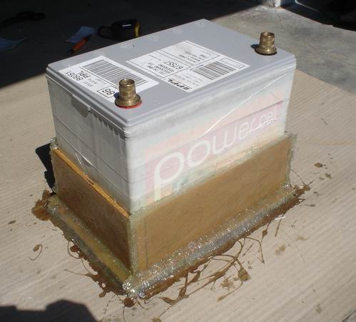

redbullboy:nevím jak to přesně myslíš,ale já ted tvorí cosi podobného....
základ je překližka a zbytek laminát... Jinak pojistková pouzdra budu mít na baterce,určo tam udělám nějaký držák,ale budou na baterce....
Tak nějak nevím zda by to odpovídalo EMMA??

Jaffry.j: no ja rozmyšlam taky nad tym že urobim novy box s laminatu.. a ten vrch kde su poistky pripevnim na bok baterky...:) myslim že tobude najlepšie..
do akeho afta delaš box? a aka je široka tvoja baterka ?:)

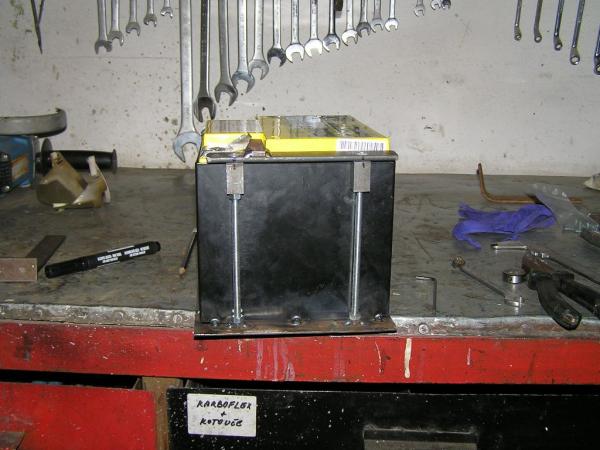

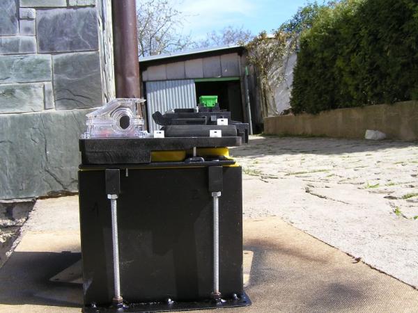

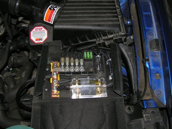

V Golfu 4 to muze vypadat i takto (originalni baterie byla vetsi a vyssi)...
foto k příspěvku  od Stofi

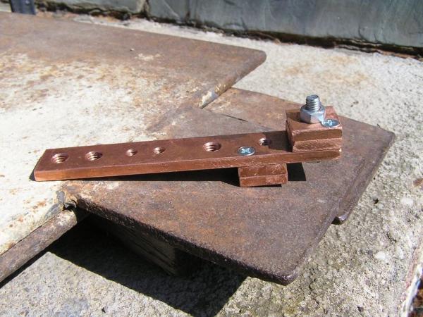

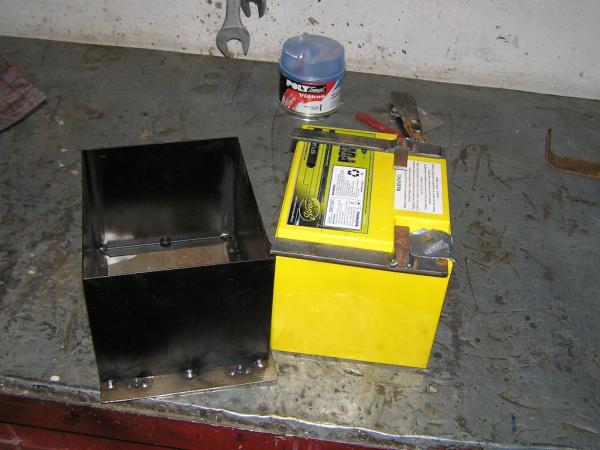

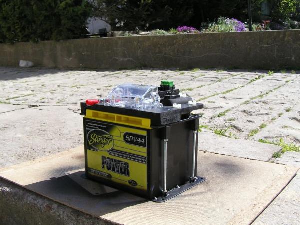

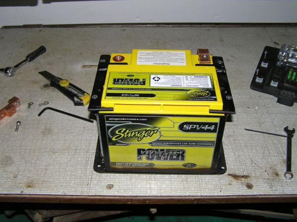

o 02.05.2007, 06:09 | Stofi

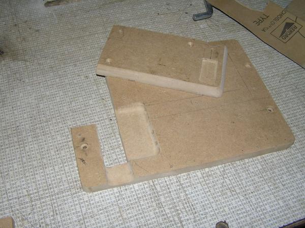

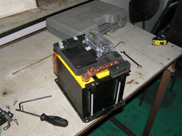

Vyhoda byla ze Stinger dodava tyto baterky s plechovym kastlikem. Takze "stacilo" pribodovat zespodu 1,5mm plech, M6 maticky pro zavitove tyce a svrtat na plechu diry pro prisroubovani k puvodnimu nosnemu plastu v aute.
Vyroba MDF nosniku pojistek, medenych terminalu a uchytu pro baterku zabrala zhruba 3 dny prace.

Stofi:krutě se mi to líbí:-) máš to moc pěkný,čistá prácička a vypadá to jako origo,mooc líbí... Jinak ten obal se zipem na baterku to máš kupované nebo dělané?
o 02.05.2007, 11:49 | Stofi
Jeffry.j : Diky :-). Ten obal se suchym zipem je original VW. Tusim ze se daval k lepsim vybavam auta..
o 02.05.2007, 18:00 | redbullboy
stofi: nemohol by si uroiť lepšiu foto MDF nosniku pojistek, medenych terminalu a uchytu pro baterku??? :))

o 04.05.2007, 06:24 | Stofi
