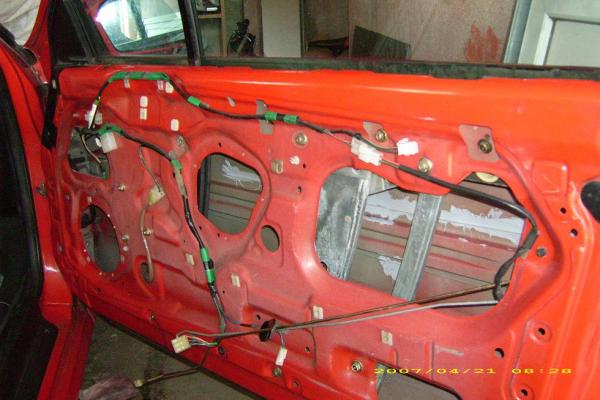

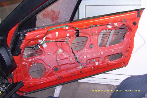

o 30.04.2007, 08:13 | Lukaash
po sundani tapecu... (nechapu, ze nebyla prilepena vyztuha na vnejsi plech dveri)
foto k příspěvku  od Lukaash

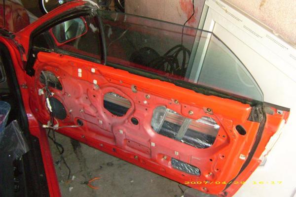

o 30.04.2007, 08:15 | Lukaash
prilepeni vyztuhy

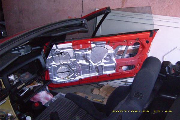

o 30.04.2007, 08:16 | Lukaash
polepeni vnejsiho plechu (cca 0,45 m2 Tappajomatu 3mm)

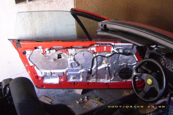

o 30.04.2007, 08:18 | Lukaash
skoro hotovo :-) (2mm Al plech, sroubovano do nytovacich matic)

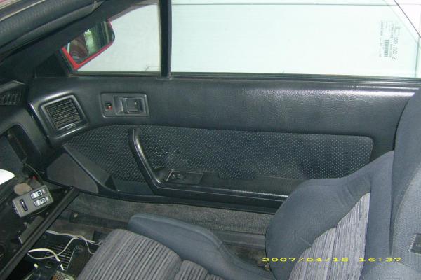

o 30.04.2007, 08:19 | Lukaash
Leva strana hotova (temer)...

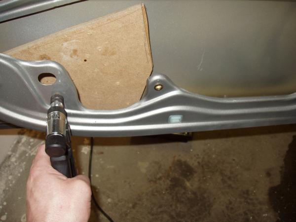

o 01.05.2007, 12:41 | Lukaash
bezny kleste nepouzijes ... [ Link ]
o 01.05.2007, 13:09 | ivls | Upraveno: 2007-05-01 13:10:23
podle názvu jsem myslel, že to bude instalace do velorexu :-))
jinak nytovací matky můžu jen doporučit
taky jsem použil
foto k příspěvku  od ivls
o 01.05.2007, 21:35 | Jeffry.j
ivls:vidím,že si kleště už sehnal:-))
jinak jak píše R19:taky vlstní zkušenost a bez kleští a na pohodu:-) jinak je to supr věc..
