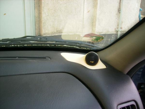

tak jsem se nechal ukecat a udelal jsem dneska lehounkou montaz muziky do Xantie..radio Alpine 9855...a repra stara dobra skola Hertz HSK165...jsou to jeste z te puvodni dobre řady...dbeře klasika...lehounce vytlumit atd...radio klasicky zapojit...samo nove kabely...a vyroba domečku na vyšky...treba se to bude nekomu hodit jako inspirace...

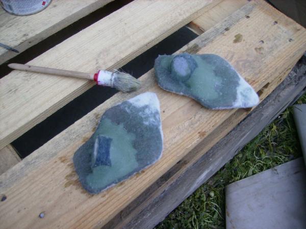

klasicky laminat...

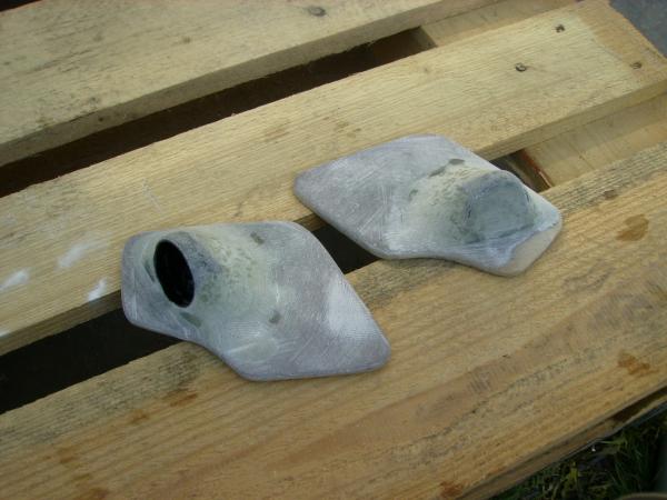

pak kytovani..brousšni..kytovani..brouseni...

a hotovo..jeste vymyslim povrchovou upravu..nechce se mi to potahovat koženkou..s nekym jsem mluvil na nejakem srazu že koupil cernou barvu ve spreji...udelato podobny povrch jako je palubka..takove ty vrasky...nekde pry v OBI..nemate nekdo typ???

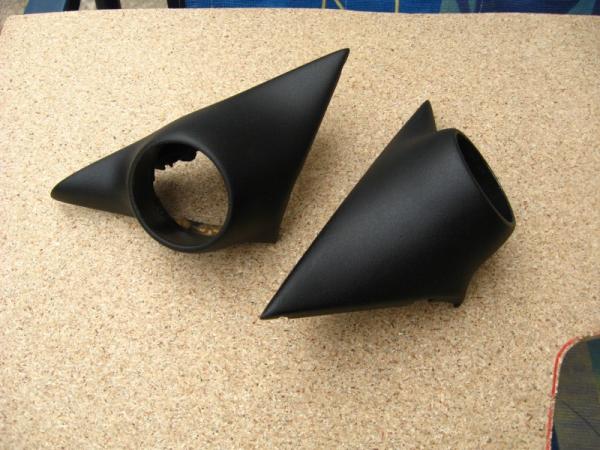

Tohle mi am udělal jeden autonatěrač.
Cenu ale radši nechtějte vědět...

2 Boda : tohle vypada dobre luxusne...chci to taky...kdo ti to delal?a kde?

o 02.05.2007, 20:15 | Boďa
Dělali to maníci co se živí stříkáním aut.
Je to akrylát s matovadlem a nějakým rychlým tvrdidlem. Na omak se to ale může zdát někomu dost "ostré".
Ale za tyhle dva domky chtěl pětikilo.
