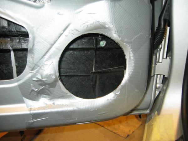

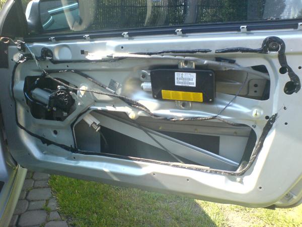

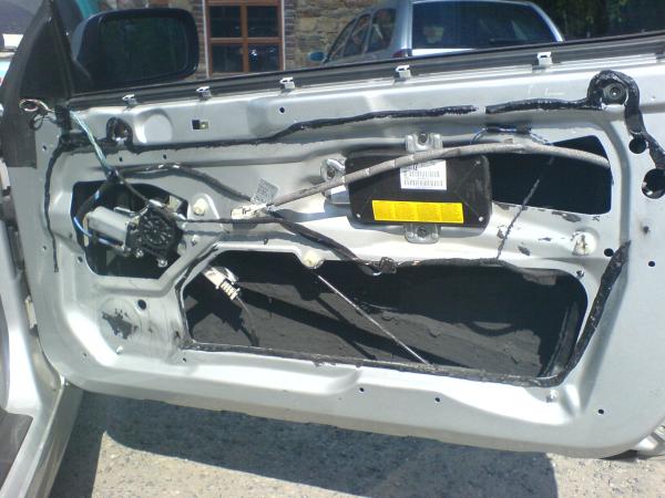

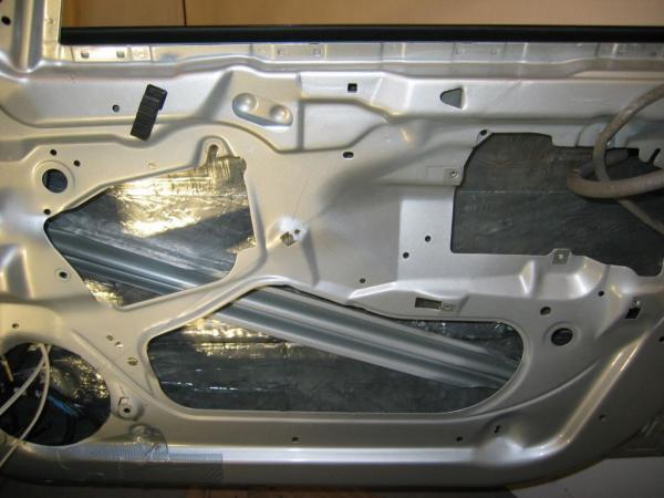

Jeste to neni dokoncene ale zajimaji me nazory na reseni uzavreni der ve dverich..:o)

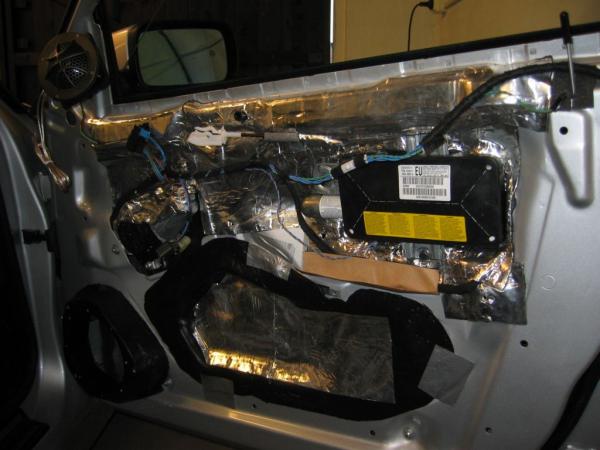

1. Jen otevrene dvere bez toho origo penoveho "tlumeni"
foto k příspěvku  od Martyn

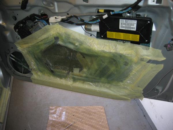

o 27.04.2007, 20:10 | Martyn

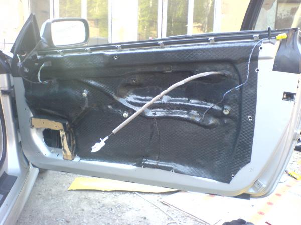

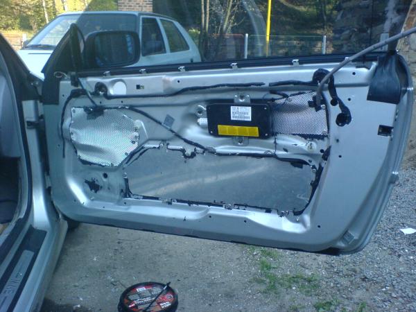

2. krok komplet vytlumeni vnejsiho plechu Braxem

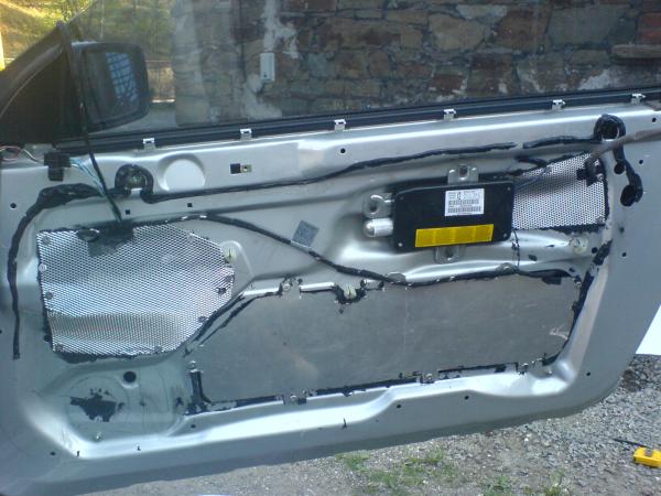

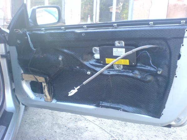

o 27.04.2007, 20:13 | Martyn

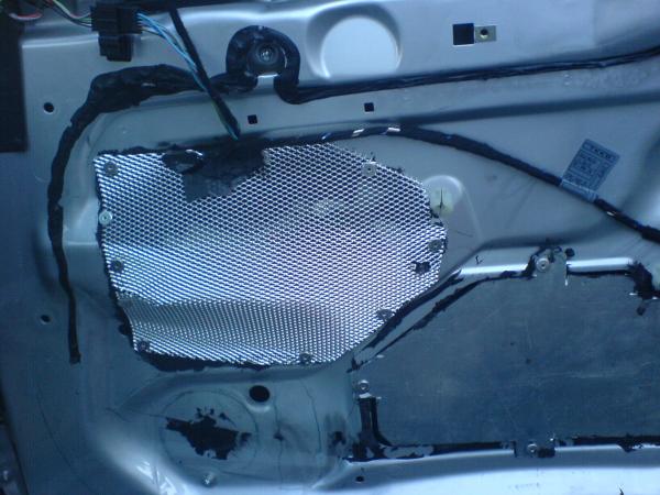

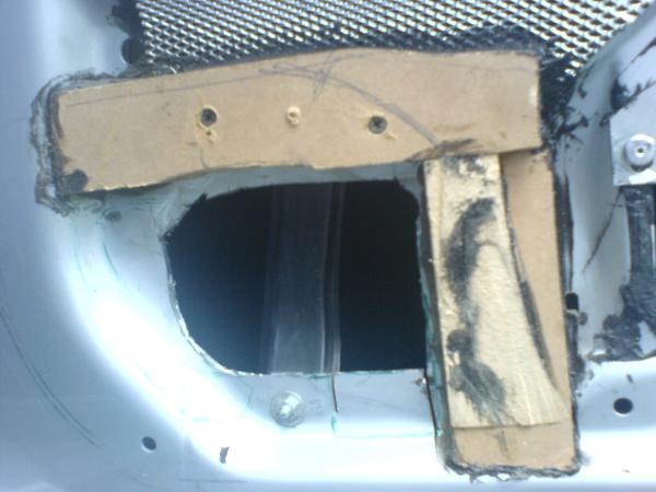

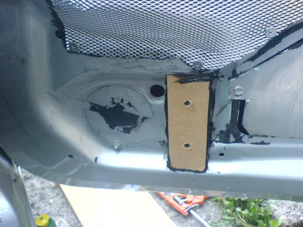

Mno a 3. krok zadelani te nejvetsi diry platem plechu (1,5mm) a tech dvou dir nejjemnejsim tahokovem..:o))) Prislo mi to jako lepsi napad nez to nechavat uplne volne, nebo tam nejak patlat powertape a pres to tlumeni apod veci.. Plech kolem tech mensich der je nerealny - je to strasne 3D clenite:o) musel by se uplne presne naohybat.. To s tim tahokove jde super.. Samozrejne pres to budou jeste tlumici platy TBP - uplne pres cele dvere od shora dolu jeden velkej plat (samozrejme pod airbagem:)
o 27.04.2007, 20:14 | Martyn
o 27.04.2007, 20:16 | Martyn
Vsechny stycne plochy tahokovu / plechu s puvodnim plechem jsou podpatlane Braxem, je to vsecko prinytovany (na ty divocejsi mista se nejtkama nesetrilo:o)
o 27.04.2007, 20:19 | Martyn

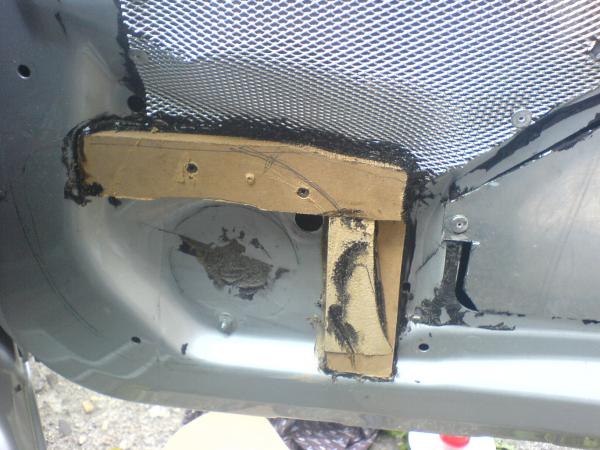

Masakr budou MDF podlozky - opet vzhledem ke clenitosti plochy kde bude podlozka a hloubce stredobasu budou muset byt z peti poslepovaych na miru vyrizlych a ruzne vysokych casti.. uz je mam pripravene jen je poradne finalne dobrousit aby si to sedlo uplne presne.. Jinak samozrejme do toho plechu fiknem douru aby hral dovnitr - vsechno to delam pro to aby se co nejlepe oddelil prostor pred a za reprem coz myslim ze se mi povede dobre docilit:) snad to bude stat za to..
o 27.04.2007, 20:21 | Martyn
Jo ve dverich je zatim neco pres 1,5 kg Braxu ale vzhledem k tomu ze bych rad premazl jeste ten tlumici plat az bude na dverich (v mistech kde jsou ty tahokovy poradne:o) tak predpokladam ze se v jednech dverich ty 2kg ztratej:o) Jinac uz si s tim hraju tri dny a jeste neni zdaleka konec a pak jeste druhe dvere:o))
o 27.04.2007, 20:29 | doronel
hlavně nech volný ten airbag :-)
o 27.04.2007, 20:30 | doronel
to je E46 cabrio?

o 27.04.2007, 21:30 | Ricci
A nechyba tam diera na repro? :-)))

o 27.04.2007, 21:58 | BMW_318iS
dost neprakticky vyresene, nechapu proc si nepouzil misto nytku sroubky
o 27.04.2007, 22:12 | Machča
pokud ma kdykoliv k dispozici nejtovacku tak no problemo s nejtkama akorad jsi klido mohl pouzit nejakej slabonkej plnej plech i kdyz tahokov se dobre tvaruje to je pravda
o 27.04.2007, 22:17 | BMW_318iS
o nytovacku nejde, ale kdyz bude potrebovat rozdelat ty dvere tak je musi odvrtat a vsechen bordel pujde dovnitr dveri. Kdyby mel sroubky tak staci jen sroubovak a je klid

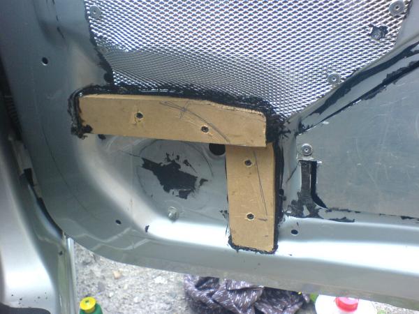

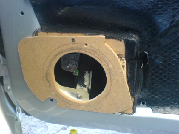

o 29.04.2007, 14:19 | Martyn

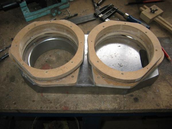

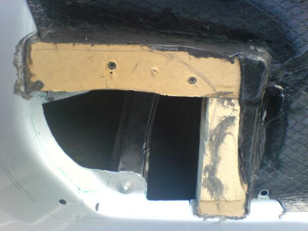

Neco malo procesu - vyrovnani "hladiny" pro velkou MDF podlozku pomoci MDF:)
o 29.04.2007, 14:21 | Martyn
o 29.04.2007, 14:22 | Martyn
Takhle to sice vypada darebne ale je to perektne rovne, byla to jebacka dost dobrousit tu mdf aby to sedlo uplne presne ale povedlo se, malicke nesrovnalosti snad zahladi silicon..

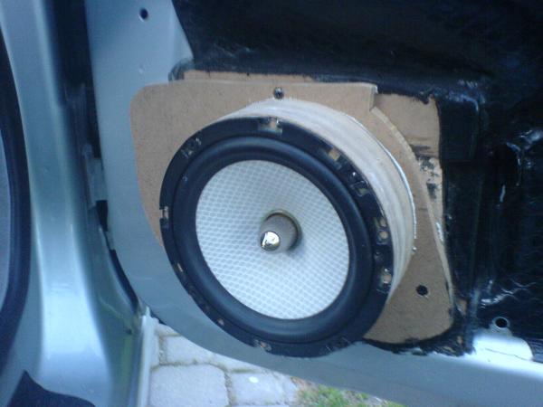

o 29.04.2007, 14:30 | Martyn
A specialne pro Ricciho a Escuda:)
Dirka je zatim hodne mala, snad se povede ji trosku zvetsit (to je spatne co takhle mala, ale o moc vetsi to taky zase byt nemuze) ale to az zitra protoze jsme na ni znicili vsechny listy pilky:o) takze se pres to nemuze zatim ani dat zbytek MDF.. Mno zitra pokracovani MDF, ja jdu na TBP + horkovzduska action:)

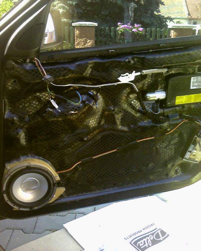

Jinak pokracovani..
o 29.04.2007, 18:46 | Martyn

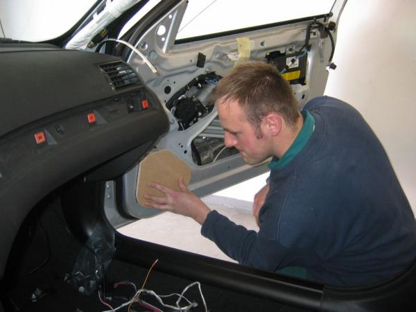

A Hulik in action:D

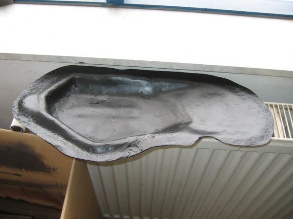

o 29.04.2007, 18:48 | prochyq | Upraveno: 2007-04-29 18:49:29
Zajimalo by me, jak drzi ty bitumenovy platy na tahokovu?
Jinak moc pekny.
o 29.04.2007, 18:54 | Martyn | Upraveno: 2007-04-29 18:56:13
Kdyz na to tak koukam tak ta mdf tam vypada fakt silene, ale jak rikam neni to hotove a jinak to opravdu udelat neslo aby to 100% sedelo a nikde nic neprofukovalo..
Prochy - zda se ze ok.. Tady tenhle material je fakt masakr, kousek mi precuhoval pres tapec tak jsem to kuchal dolu a fakt to drzi neskutecne..

Fuki - jenze ta plocha kde ma byt MDF podlozka neni rovna ani trosku proto se to muselo takhle silene skladat z nekolika mensich kusu vybrousenych podle dosedaci plochy.. A zadna MDF neni tak tlusta aby se to dalo udelat z min, musi byt na sobe nalepene.. Jsou tam tri urovne hloubky a jedna jeste sesikmena k tomu:o) ale MDF se tvaruje super takze se to da vymyslet.. Jinac samo jsou prosroubovane do plechu a podlepene silikonem jeste..
A oble otvory - myslis taky clenite? Treba ten kde z nej couha stahovacka? Nevim jestli by byl dobrej napad placat primo na ni tlumeni, takhle kdyz tam je ten tahokov tak je mezi stahovackou a tahokovem trosku prostoru a urco to bude i mnohem pevnejsi nez kdyby tam byl samotny dynymat.. A hlavne koukni na cenu Extreme a TBP..
Jinak jasne ze tam osadim repro, zitra tam bude:) proc bych to jinak delal:o) to s tim pokazenim je samo pravda pokud se nedej boze neco stane se stahovackou tak se bude muset ufiknout kus TBPcka a odvrtat ten tahokov nalevo nahore, ale tak pak se tam zase nanytuje a prelepi to zas nebude takovy problem.. Horsi to bude pokud se neco stane s oknem ale na druhou stranu se bude vlastne muset strhnout akorat TBP plat zbytek se odvrta a nanytuje znova, plat by se musel strahava jakehokoliv tlumeni taky..
Me se to libi, presne takhle jsem si to predstavoval, jsem zvedavy jak to bude hrat, jinak budou tam repra 125W na zes 100W RMS..
Fridom - TBP je fakt super, nahrat to asi chce, ja to nahrejval a tvarovalo se to paradne, dolu to fakt neslo za zadnou cenu musel jsem to hooodne premlouvat..

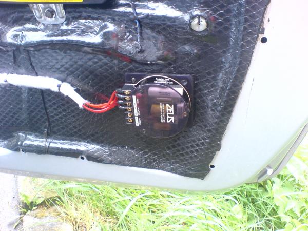

o 30.04.2007, 09:02 | Martyn
ha jo takhle:) mno mdf by sla taky, urco by s tim bylo min prace ale nevim jestli by a ni drzelo to tlumeni tak jako na plechu - a jake by to melo vyhody?:o)

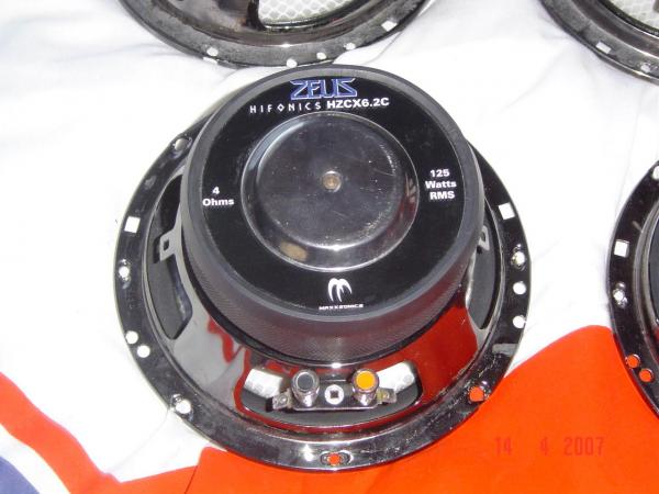

Budou tam repra Hifonics Zeus na zes Hifonics Zeus:) ZX 4006 tusim ze je presne oznaceni..
o 30.04.2007, 15:31 | Lucass
2 prochyq: Na tom tahokovu to drzi tak nak zajmave, musi se to hodne nahrat aby se zamackl do TBP, ale jinak OK.

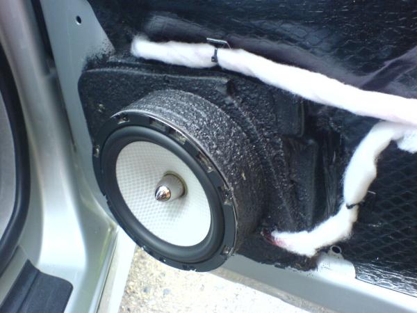

Tak jedeme dale:)
o 30.04.2007, 20:01 | Martyn
o 30.04.2007, 20:02 | Martyn
A finale.. Jeste zkusim tu MDF pretrit Braxikem, nevite nekdo jestli to na tom bude drzet?
Jinak bych opravdu rad pokud na tom nekdo vidi nejake chybky nebo naopak napady jak to vylepsit budu vdecny za prispevek aby druhe dvere byly jeste lepsi:)
o 30.04.2007, 20:39 | Lucass
Tak zase o kus dal, co tapec uz na to taky pasuje? Braxem uz bych to nebral, zbytecny tady uz nepomuze. Vypada to fakt divoce ale fungovat by to melo libove :))

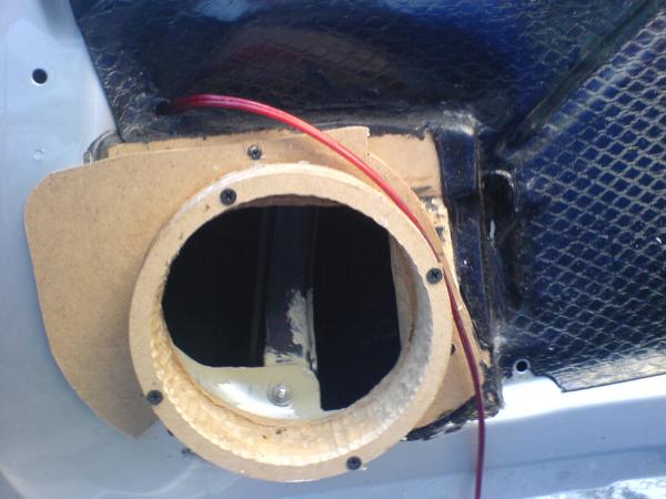

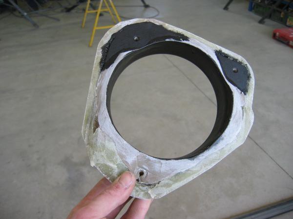

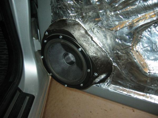

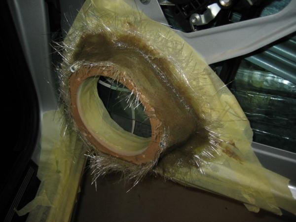

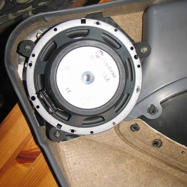

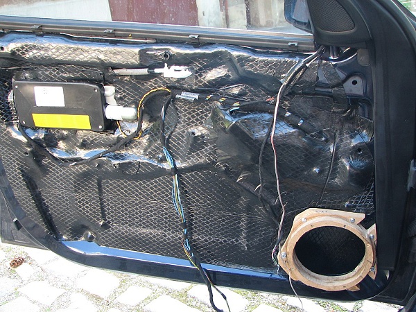

Martyn156: Sorry, ale dira pro stredobas a redukce jsou podle me prasecina (a kdyz uz to tam takhle je, nepublikoval bych to).
Nasledujici fotky sice nejsou z coupe, ale pro predstavu jak by mela vypadat cista prace u dveri na E46 (prace bmw.525i a me osoby).
foto k příspěvku  od Stofi

2 Stofi: pekna pracicka to se musi nechat :] to jsou vsechny diry brany tim laminem nebo akorat ta nejvetsi? S tema redukcema mi prijde ze si to mel jednodusi, uz pripravenou diru a pomerne rovnou zakladnu, tam je to fakt vojeb... Jinak ty prelaminovany MDFky to je kvuli vzhledu nebo funkce? Asi vzhled vid? Jinak by to bohate stacilo polejt pryskyrici.
o 01.05.2007, 14:06 | Martyn
Hezke moc hezke ale myslis ze to bude vic funkcni nez to moje?:o) Na vzhled nehraju, stejnak to bude pod tapecem a nevim jak tu douru a MDF udelat lip? Doura je obrousena pilnickem a smirglem, pote zalakovana, fakt uz me nenapadlo jak ji udelat lepsi:o) MDF je vybrousena ze presne kopiruje povrch "zakladny".. S laminatem nekamaradim takze podlozka musela byt z mdf..
A publikovat sem to musel, jednak jsem na to jako spravnej amater pachac hrdej a mam z toho radost a hlavne nebudu celej rok poslouchat po srazech "kde mam diru":D
Cim jsou zadelane ty dve mensi diry na fotkach? Dynamat only?
Jinak tapec tam samo pasne, je skoro bez uprav, repro bude koukat z nej ven, snad uz dnes:)
o 01.05.2007, 22:32 | bmw.525i
Lucass: díra se musela řezat, byl tam jen prolisovanej plech stejně jako v coupe, a s těma redukcema bylo dost práce i tak aby to tam přesně sedlo
ad rovná základna - to samý, plech je v tom místě prolisovanej takže se laminovalo kvůli tomu, aby to sedělo pěkně na sobě
Martyn156: je možný že funkční to bude úplně stejně, Stofimu šlo asi o to že to není zrovna fotogenický ;-) nicméně nikdo netvrdí že to má vliv na funkci - to ostatně ukáže praxe...
ad "ty dvě menší díry na fotkách..." - ta jedna je tou stahovačkou tak vyplněná že jen přetlumená SikaDampem a IMHO je to dostačující, a ta druhá co je pytel tak je taky přelaminovaná, stejně jako ta velká spodní

o 02.05.2007, 12:10 | Stofi
whiskadelic: Mensi dirky muzes prelepit vlastne cimkoliv z portfolia tlumicich materialu. Pokud jde o E46 sedan ci kombi, tak velka dira se rezala pro 16,5cm stredobas (tedy cca 140mm dira) - to aby mel ten stredobas kam hrat a nevznikaly odrazy po ceste do ozvucnice dveri. Lamino vypln te nejvetsi diry je polepena tlumicim materialem proto, ze jde o to ty dvere co nejvice utesnit a zpevnit - kdyz se ozvucnice nebude hybat (treba z duvodu slabeho vnitrniho plechu), bude stredobasove pasmo lepe kontrolovane (coz samozrejme zavisi na vice faktorech). E46 ma vnitrni plech na uhlopricku ze dvou tloustek, coz se pekne na ho*no rezalo, ale vysledek stoji za to.

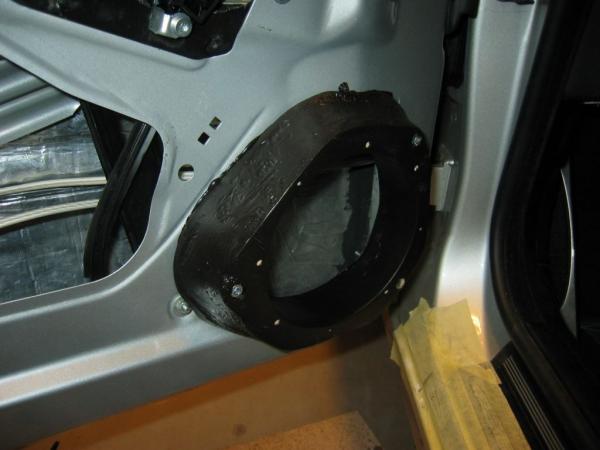

Stofi nemas fotku tech MDF podlozek z druhe strany pls?
F.T. dik:)
o 02.05.2007, 16:48 | Stofi
Martyn156: mel jsem tu nekde CD fotek z te instalace, ale nemuzu ho najit :-(. bmw.525i ma...
o 02.05.2007, 21:12 | ELmartyn
No Borci teda klobouk dolu tohle je hotova pastva pro oci!!!! Super prace!
o 02.05.2007, 22:34 | bmw.525i

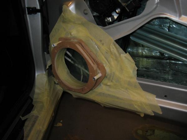

tohle je jediná fotka té redukce z druhé strany, ale je z ní poznat že MDF sedí na dveřích jen na dvou místech, zbytek je dolaminovaný a dotmelený
foto k příspěvku  od bmw.525i

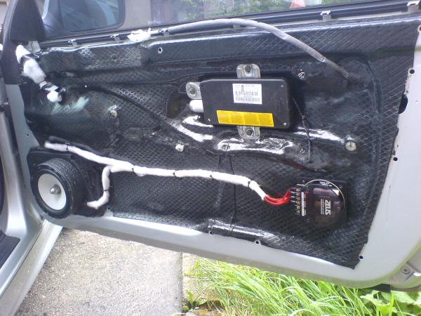

Tak konecne uplne finale:o)
Konecna podoba MDF podlozky..
o 05.05.2007, 17:27 | Martyn
Ted uz uplne konecna podoba podlozky:o)
o 05.05.2007, 17:28 | Martyn

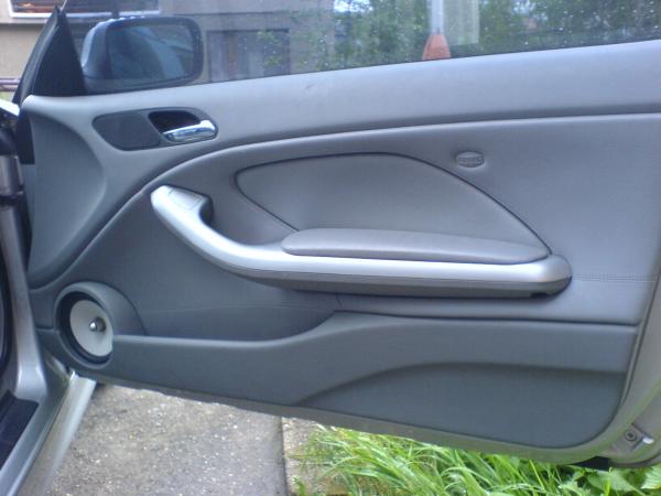

Celkovy pohled na dokoncene dvere..
o 05.05.2007, 17:29 | Martyn
Vyhybka..
o 05.05.2007, 17:30 | Martyn

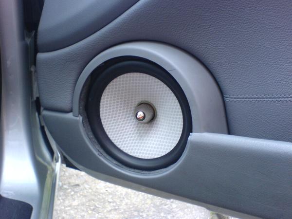

A tapec..
o 05.05.2007, 17:31 | Martyn
o 06.05.2007, 13:29 | Machča
ja si myslim ze opticky vysledek vysel tak o co jde

Zda se mi to, nebo k tomu nemas pripojeny vysky?
o 07.05.2007, 10:08 | Martyn
jj na te fotce tam nejsou vysky jeste - jsem pridelane do origo umisteni v tapecu, pripojovali se az s tapecem..
Jinak jeste porad nehraje cekam na ten Hifo zesik od jima s bobem:) doufam ze nedorazi lego, ma cestu dalekou pred sebou:o)

Jsem v pasti. Novy repraky sou moc velky a nejdou mezi ty distančky s hroty na uchyceni tapecu do plechu. Co teď??
foto k příspěvku  od whiskadelic
o 28.05.2007, 11:01 | Stofi
Ten plast v kterym drzel puvodni stredobas musis vysapat pryc (lehke nahrati horkovzduskou, spachtle a je venku) a vyrobit novou redukci ktera bude uchycena primo na plechu dveri. Tapecak je uchycenej dostatecne na dalsich mistech, takze to pak rezonovat nebude (za predpokladu ze ho zpevnis nejakym tlumicim platem).
o 28.05.2007, 11:25 | whiskadelic
Chci na tapec dat brax. Vazne vykuchat? Jejda to se to komplikuje :) Redukci sem vyrobit samo chtel. Jo a jeste jesi poradis, tu redukci na plechu mas chycenou jak?
o 28.05.2007, 11:53 | Stofi
Je to v videt na tech fotkach nahore - v plechu jsou tri nytovaci zavitove vlozky (pokud se pamatuju tak v tech dirach kam se zacvakava ta origo redukce) a pak srouby s metrickym zavitem. Ale uzijes si, je to fakt porod...
Nekde jsem videl i profrezovanou tu origo plastovou redukci a stredobas v ni byl uchycenej podobne jako serie, ale to ti neresi tesnost dveri, takze ta redukce primo na plechu je podle me nejlepsi reseni.
o 31.05.2007, 20:55 | whiskadelic
asi upravim stavajici ucyt repro. Chci zachovat ty trny na uchyceni tapecu. Takze dam tam krozek mdf a do nej reprak. Ty sloupky k hrotum jsem upravil a krouzek a repro se tam vleze. Tapec poradne napatlam braxem aby nevibroval a snad to bude ok.
o 07.06.2007, 20:16 | whiskadelic
hmm, tak to nejde, protoze magnet zavazi stahovani okynka. Takze sem se nevyhnul vyroby distancky. Dve hodiny prace. Brouseni, mereni, rezani. Ja se jebal jeste s tema sloupkama. Delam to na miru tak, abych zachoval aspon dva sloupky na uchyceni tapecu. S vodrenejma usima to vyjde. Mezery mezi distan¨ckou a plechem vysilikonuju a pretru braxem.
o 08.06.2007, 00:55 | Martyn
Jen dve hodiny prace jo?:o) ty jsi ale rychlik:) postni pic pls..
o 08.06.2007, 11:30 | whiskadelic
Jo, vyfotim to. Dve hodiny jedna distancka :) U prvnich dverich sem to udelal trochu blbe, sem urizl zbytecne jeden sloupek - to sem jeste nevidel to na rachotu. Totiz na www.rachot.com, to maj kluci pekne vymysleny tu distancku. Tak ji trochu upravim a zachovam ty dva sloupky co drzi tapec. Ale lepsi nez prijit o vsechny tri. To by bylo samozrejme jednodussi, to vyhodit ven, ale ja chci aby tam byly a aspon v tom rohu drzel tapec v plechu. Distancka bude drzet na plechu pomoci sroubu s matkou. Vyvrtal jsem do dveri nove diry na uchyceni. Jo rezani do plechu bylo drsny, zlomil jsem dokonce platek...docela to kope :)
o 10.06.2007, 21:42 | whiskadelic
tak castecne hotovo...teda kdyz se neco dela poprve a poradne se nevi jak na to a dela se to pokus - omyl, tak to da zabrat :)
Reprak sem tam uz i osadil, ale namam fotku.
Jinak zvukove se mi zda, ze to malo basuje a ze reprak se brzy rozkmita a dochazi ke zkresleni.
Mam pocit, ze i dobre vytlumene a uzavrene dvere vytvori moc velkou ozvucnici. Nevim no...uvidime jak to bude ve stereu. Jinak jak se tak nad tim zamejslim, asi nejlepsi vec jsou doorboardy - proste pevna ozvucnice - otazkou je spravne urcena litraz. Bohuzel u komp vyrobce neuvadi. To by me zajimalo, jak vyrobci uvazuji pri vyrobe - na jakou ozvucnici, aby parametry repro byly co nejlepsi....hmmm.

Mno to rozdelavani pri defektu ve dverich tady zminujete casto - ja muzu uz prispechat s konkretni zkusenosti - kdyz jsme delali druhe dvere tak pri uz uplne kompletnich dveri a vraceni tapecu mi vypadlo tahlo otevirano dveri - samozrejme ve dverich u zamku.. Malem jsem rozkousal primocarku vzteky:o) takze se muselo rozdelavat, ale muzu rict - nebyl s tim nejmensi problem.. Orizlo se TBP kolem doury, odvrtaly se dva nejtky, odchlipl se tahokov a voala, puvodni dira plne pristupna.. Nasadilo se tahylko, nanejtovaly zpet dva nejtky, cely se to preplaclo velkym kusem TBP a nazdar, prace na 15 min, zadny problem..
Jinak whiskey pekny pekny, co jsi ty pouzil na zadelani der ve dverich?
o 11.06.2007, 13:10 | whiskadelic
Na zadelani spodni diry jsem pouzil 5mm plexisklo. Pridelal jsem ho z vnitrni strany ctyrmi sroubky s matickou. Pod plexi jsem dal vrstvu silikonu, aby to nedrncelo.Z venkovni strany, kam to slo, taky silikon. To plexi jsem narezal tak abych se dostal rukou na sroubek, takze zustaly po krajich dve male dirky - tam jsou dve vrstvy. Jinak okolo redukce je mezera, to prejedu taky silikonem a zpevnim z obouch stran braxem. No a pak hura na druhy dvere - pomalu ale jiste :)
o 19.06.2007, 10:58 | whiskadelic
Tak hotovo hotovo.
Hraje to perfektne. Jen sem si dal tu praci a distancky vyrobil tak aby tapec drzel aspon na dvou muctech ve spodnim rohu.
Druhou distancku sem vyrobil druhym zpusobem podobne jak na www. Rachot.com :)
Pak se jen urizne jeden ten drzak a dvere se pekne nacvaknou.
Foto jen mobilem
o 19.06.2007, 11:21 | whiskadelic
co to je???

Dávali jste i zadní repro? Mám teda touringa a zkousel jsem rozdelat tapec v kufru a nějak tam dostat svoje starsi ovaly Phaselinera CX 6.9 ale ani za boha. Ma to cenu tam neco vubec davat. Mozna misto origo kulatych 16cm dat jen koaxy od samozrejmne Rainbow, nebo vubec nic a radsi jen sw???
Rikal jsem si ze by slo ty tapecy vylaminatovat a udelat ozvucnici a pak to potahnout, ale nevim nevim...no.
o 22.06.2007, 10:14 | Martyn
hezke dvere, super:) safra kombajna zavidim jsem zvedavy na bass v mem cupecku, bojim se toho:( snad to dozenu Wattazi:)
Jinak ty ovaly v kufru nevim k cemu? Snad jen pokud chces hodne hrat ven, v kabine je asi moc neuslysis.. Osobne jsem se na zasek vyflakl (prozatim:) uvazuji max jen nad nejakyma obyc kompama misto seriovek na radio (Bluecka nebo tak neco..)

Jinak budu sundavat znovu tapecy. Drnci me asi ta zaslepka na airbag a drnci krytky sloupku :) tak bude tlumenicko pokracovat :)
Zajimavy je, ze sem mi levy zrcatko trepe vic nez pravy.....:)

Tak o vikendu me to ceka cele znova.. Tentokrat pouziju Brax + Sikadamp (i kdyz s TBP jsem byl moc spokojeny, ale preci jen Sika bude trosku jinde a hlavne je lehci), jen me napadlo jestli by nebylo lepsi zadelat tu velkou diru spis tenkou mdfkou nez plechem? Jinak to asi udelam stejne jako tohle..

me ceka taky prace znova...protoze mam v prdeli PP dvere...asi pouziju sika a brax...jen se mi vubec do toho znova nechce :(
Tu diru zakryju opet plexisklem a na sroubky s matickou.

tak uz to mam za sebou. velky diry, jsem prelepil 4ma vrstvama sikadammpu z proužků překrývaných přes sebe. Dva ze zadni strany a jeden z přední. Pak přes celé zase jeden plát. Je to pevný dost. nemusí se nic vymejslet. Plexisklo ani plech neni potreba.
Fotku dodam pozdeji.. :)
Tlumeni zdar a sikadamp forever.
