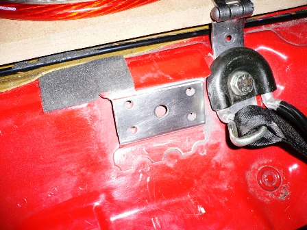

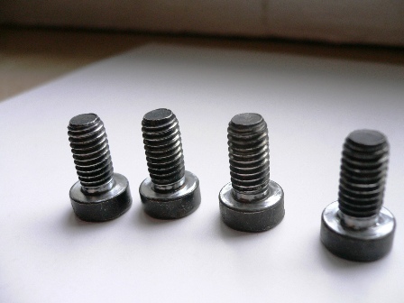

Mám to také na pásech, vybroušené, vylapované, pokud to máš jen na "šroubu" zda si tam nesundal barvu aj. tak v tom může být problem možná
o 27.04.2007, 13:01 | jdoizo
foto k příspěvku  od jdoizo
o 27.04.2007, 13:02 | jdoizo

Děkuju za fotky. Já tam takovej úchyt jako ty nemám,jen díry v plechu s zespod přivařenejma matkama.Ale ten nápad s vějířovou podložkou se mi taky líbí.Zítra to budu dělat,tak dám vědět jak to dopadlo.T.
