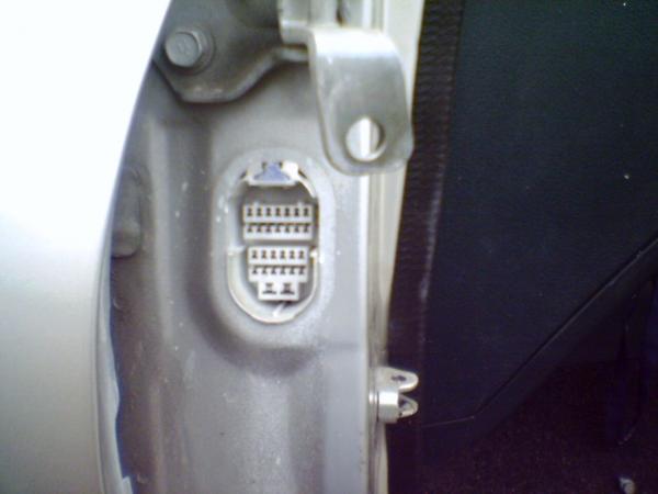

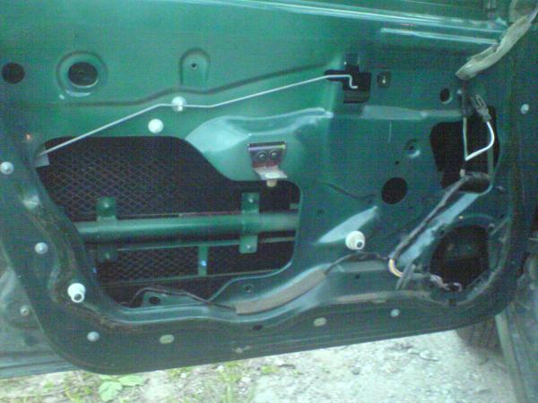

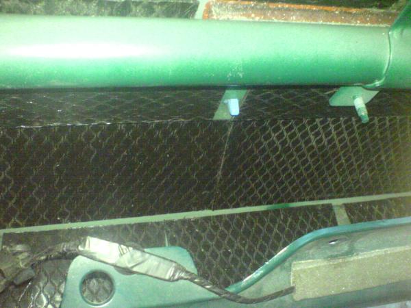

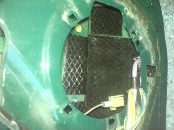

Tak jsem začal pomalu bastlit dveře, dneska zatím levé vnitřek. Fotky nic moc ( 750i ) ale snad se z toho něco pozná. Co vy na to? Stačí tak? Na tu plochu nad tou trubkou ( výztuhou ) jsem dal doprostřed ještě jednu vrstvu zhruba 50x25 cm co byl zbytek. Je to bitumit nebo bitumen nebo tak nějak. Poslední picture je ten problém, asi už řešilo hodně z vás, tak co s tím mám dělat? Místo na provrtání kablu tam skoro není, vrtáte to přímo přes plech? To se mi moc nechce :( Dík za rady

o 21.04.2007, 20:23 | sopta
já řešil to samé na svým Civicu 3D, nakonec se sundavaly dveře a vrtaly dveře :-(

o 21.04.2007, 22:03 | clown
jsou osazeny vsechny piny ? pokud ne, tak odvrtat nepouzite a mas misto hned .. :o))

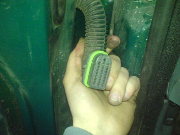

o 22.04.2007, 07:44 | Petura
čoveče asi to dopadne takhle jako u mě :o))))
foto k příspěvku  od Petura
o 22.04.2007, 07:47 | Petura
na druhý straně jsem vrtal do neobsazených pinů, a tady u řidiče byl obsazeno téměř všechno, tak jsem vrtal vlevo nahoře, kde byla malá skulinka, sice konetor šel hůř zacvaknout ale povedlo se a drží ....

o 22.04.2007, 11:18 | Kmoda
Já u Civika vrtal díry do neosazených pinů v konektoru.

o 23.04.2007, 09:45 | prohifi.cz
2 nickname - vsechny piny by nemely byt obsazeny, zjisti jake jsou volne, navrtej ty volne diry a protahni tam uz tu rozdvojenou dvoulinku - mel jsem taky megana a slo to tak
o 26.04.2007, 09:58 | iwi
Taky jsem to tak řešil, ale maximálně tam protáhneš tu 2,5 nic většího už tam nedáš, 4mm jsem tam nedostal ani za zlatý tele ;-)
