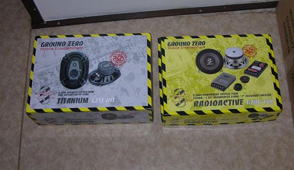

Zdravim.
Potrebuju doplnit sestavu. Lepereceno jen SW a zesak.
Predni kompa mam Ground Zero RC 13X
Zadni koaxy Ground Zero TF 69T
zesilovac pro tyhle ctyri(zatim, i kdyz mi docela staci) Magnat classic 360.
posloucham hlavne metal, takze to relativne staci, ale aspon pro nejake minimalni dokresleni by to jeste nejake basy sneslo = jaky sub? zustat u ground zera? nepotrebuju zadny extra vykon. Ma cenu drzet se stejnych znacek pro repro? asi ne co?
Jelikoz je to opravdu jen pro dokresleni, tak bych si cenu predstavoval tak max 2000-2500, pac k tomu zas bude muset byt nejaky rozumny zesak, tak aby se mi to "pozadi" zas nejak neprodrazilo, pac mi to relativne staci i takhle.
