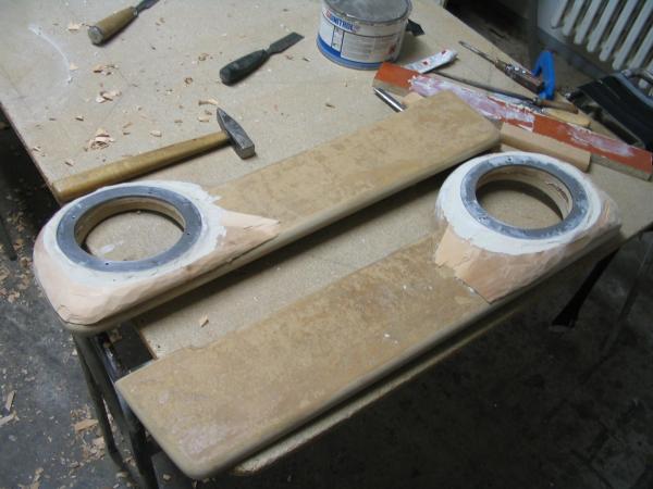

o 11.04.2007, 14:30 | Tuner#2

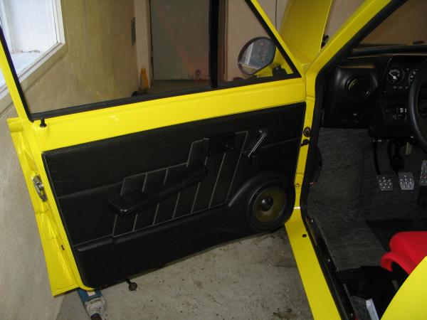

Jelikož táta má truhlárnu a s laminátem nemám vůbec zkušenosti, tak jsem si udělal naklonění repro z masivu a to konkrétně lípy, která se suprově opracovává a na zpevnění je pod repro železný kroužek se závitama přímo na repro. Celý doorboard je i přes dva šrouby přitažen k plechu dveří a na to že je to 120cka, tak ani při provozu na plné pásmo nic nerezonuje :o))

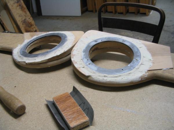

o 11.04.2007, 14:34 | Tuner#2
Na hrubo

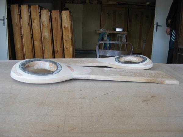

o 11.04.2007, 14:35 | Tuner#2
Na čisto

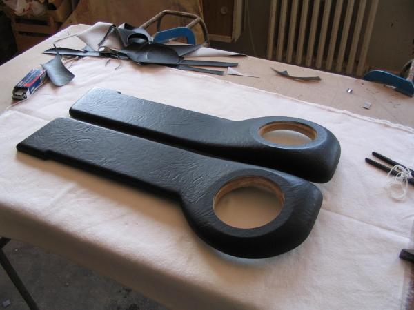

o 11.04.2007, 14:36 | Tuner#2
Očalouněno koženkou

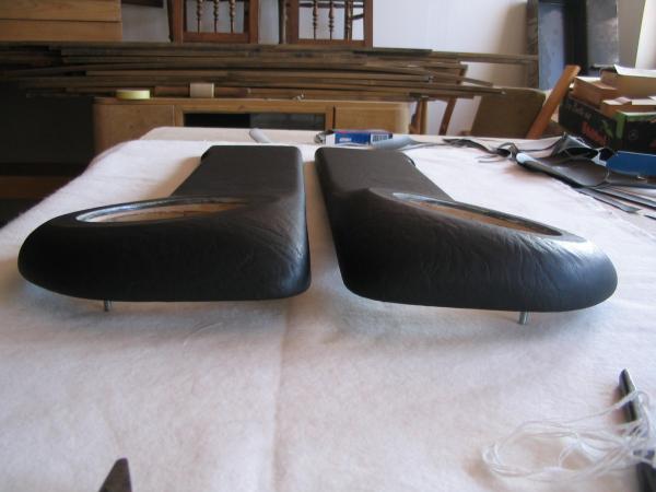

Jiný sklon - nasměrování na řidiče

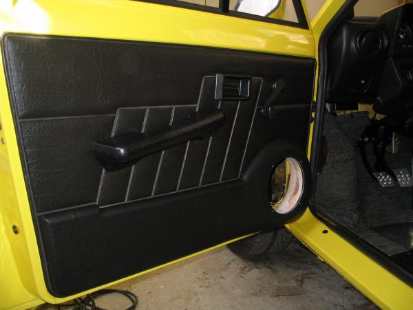

o 11.04.2007, 14:37 | Tuner#2
Na svém místě ještě bez repro

Repro Mac Audio Protector 2.16 - ještě chybí mřížka je to.

All: Děkuji, včera jsem poslouchal a i přes malé natočení je to proti loňsku nebetyčný rozdíl na středech. Jsou daleko plnější a scéna se daleko víc slila s výškáčem na palubce a zlepšila se i lokalizace. Jsem teď spokojenej jak to hraje.
