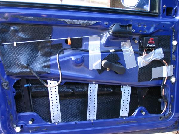

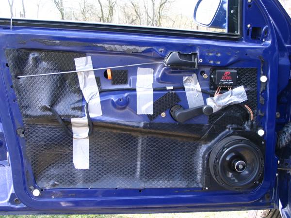

Dneska jsem to konečně dodělal... Max. spokojenost s použitými materiály.

o 09.04.2007, 19:21 | koren
pekny
jak jsi tam pridelal ty platy plechu?
o 09.04.2007, 19:29 | Tomak
samořezný šrouby
o 09.04.2007, 19:35 | Libor
Tomak: Máš to pěkný, je to tento matroš [ Link ] a jaká byla spotřeboa na jedny dveře???A jaký máš auto???díky
o 09.04.2007, 19:46 | Tomak
Díky...Jo, je to on. Ještě jsem to kombinoval s asfalt. plátama od Sinus Live. Spotřeba cca 2 desky 100 x 50 cm. Dveře G 3.

o 09.04.2007, 21:02 | nocarret
no super by bylo ty díry ještě před tlumením přetáhnout třeba hliníkovým plechem .-) ale byl by to asi pakec
o 09.04.2007, 21:59 | bmw.525i
noc: nebo přelaminovat - to je teda ještě větší jebačka, ale vyplatí se ;-)
o 09.04.2007, 22:55 | Libor
nocarret & bmw.525i: a co když se vysere stahování okna???
o 09.04.2007, 23:13 | bmw.525i
Libor: nevím proč by se mělo vy..at a tudíž důvod se chtít dostat do dveří, nicméně to (alespoň u mě v autě) není problém ;-)
o 10.04.2007, 06:24 | Tomak
Dveře jsou těma plechama docela dost vyztužený, takže mi přišlo zbytečný dělat to jinak. Ale přemýšlel jsem o tom, než jsem to začal dělat...Když bude čas a nálada, tak ty díry přetáhnu plechem a uvidíme rozdíl.
