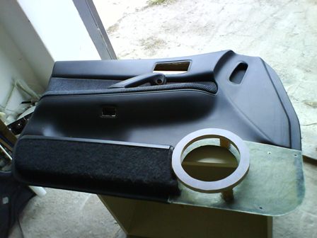

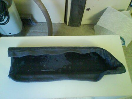

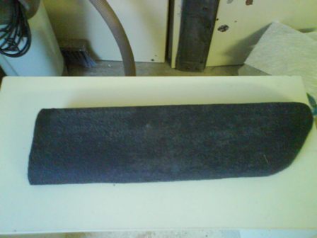

Rozhodol som sa podeliť o fotky z mojej prvej práce s laminátom.
foto k příspěvku  od cosmix

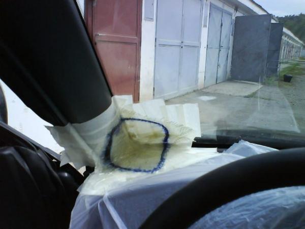

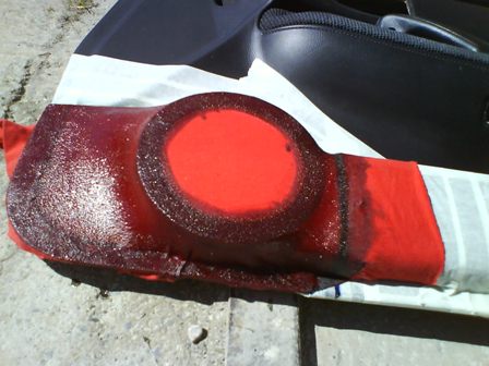

o 09.04.2007, 18:34 | cosmix
použil som dynarolák :-)

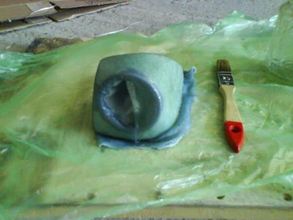

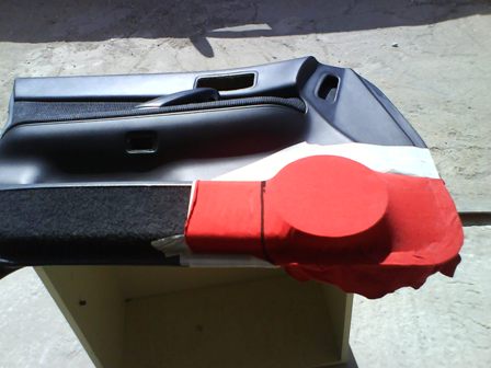

o 09.04.2007, 18:36 | cosmix

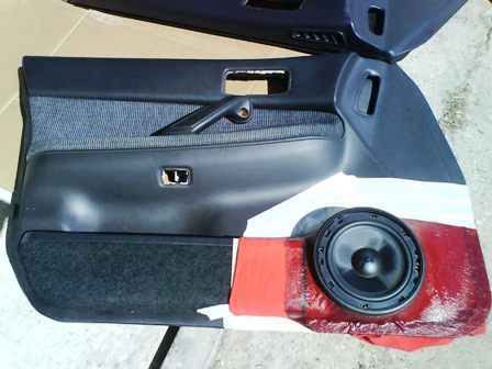

o 09.04.2007, 18:40 | cosmix
pôvodne som to chcel robiť na 2x16cm,ale musel by som vlastne vyrobiť celú kapsu nanovo,asi to nechám tak a dolaminujem jednu smerovanú 13tku medzi opierku a 16tku.Takže čakám vaše názory a rady :-)
o 09.04.2007, 19:29 | Libor
Pěkný, ale vyhráno budeš mít až po kitování:)Jinak pěkná práce, pak hod foto jak to vypadá na dveřích.
o 09.04.2007, 19:33 | cosmix | Upraveno: 2007-04-09 19:34:30
bude sa to čalúniť do koženky.Je to beh na stredne dlhú trať :-) nemám veľa času na vlastné auto.Co vy na ten nápad s tou trinaskou?
o 09.04.2007, 19:41 | Libor
Mě se víc líbí kombinace 2x160 než 160 + 130 ale hrát to bude určitě dobře.
o 09.04.2007, 19:45 | erix7 (K)
Libor urcite lepsi kombinace 160+130+vyska nez 2x160+vyska.
o 09.04.2007, 19:45 | cosmix
to co je na fotkach su len stredobasy,ale mam možnost kupiť este jedny kompletme kompa Jr6 za celkom dobru cenu.Jr5 by som musel kupovať novu a to je uz nad moje sily :-)
o 09.04.2007, 20:20 | Chris
nechtel bys ty repra zapustit?
o 09.04.2007, 20:47 | cosmix
no urcite by to lepsie vyzeralo,ale auto parkuje pred blokom a nechcem provokovat.

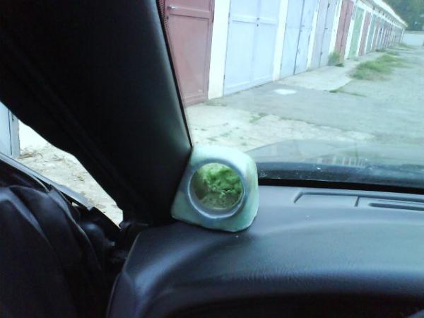

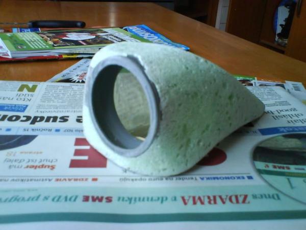

o 11.05.2007, 20:50 | cosmix
nakolko sa praca na audiu pozastavila,trocha som sa hral s domcekom pre budik na tlak turba

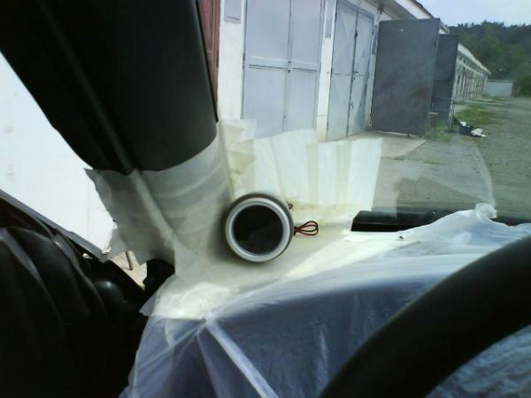

o 11.05.2007, 20:51 | cosmix

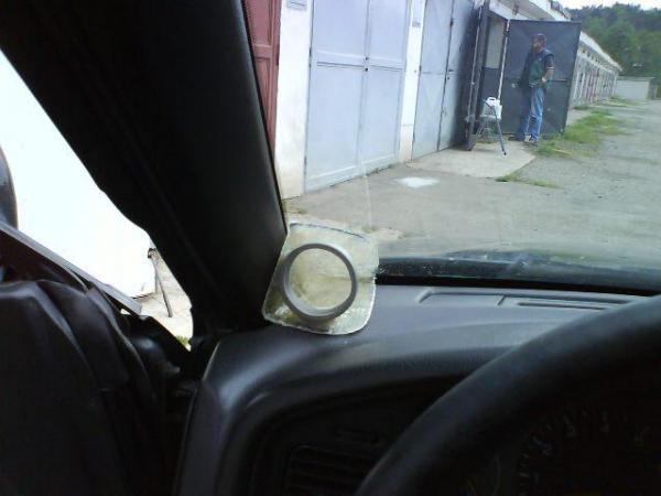

o 11.05.2007, 20:52 | cosmix
o 11.05.2007, 20:53 | cosmix
o 11.05.2007, 20:54 | cosmix
o 11.05.2007, 20:55 | cosmix
o 11.05.2007, 20:55 | cosmix | Upraveno: 2007-05-11 20:59:08
uz len vybrusit,strieknut a budik ma novy domov :-)
