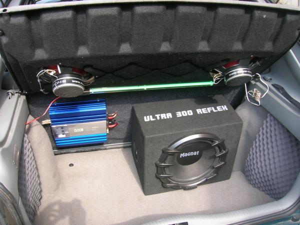

o 04.04.2007, 21:06 | Prady
pěkné,taková podobná instalace tý mojí,akorát trošku schovej ty kabely,sice,pěknej sub...ten bude tlačit co?
my install

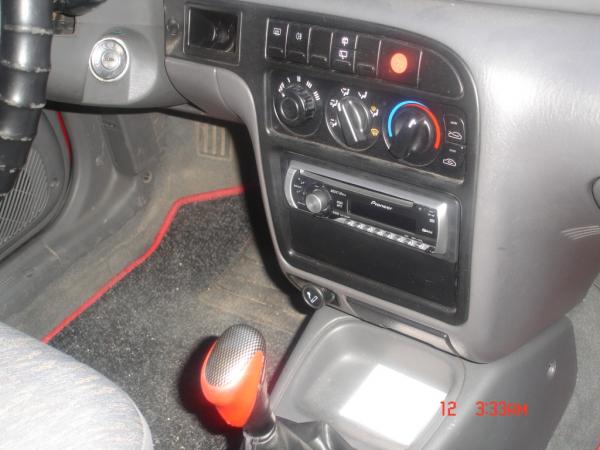

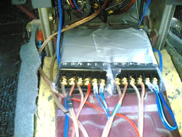

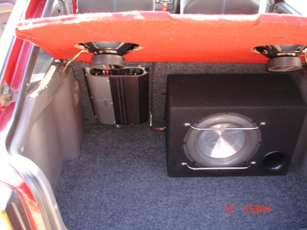

Chci se zeptat zda muze takle to bejt?? Jestli ty vyhybky nebudou moc rusit nebo tak? Je to hned pod radiem a nevim co to bude delat ted ten sw taky tak nejak brble furt kdyz mam nastartovany cim to??

o 04.04.2007, 21:23 | Prady
asi takhle,na cca. čtvrtinovej výkon nebo třetinovej to směle třáslo s SPZ při Candy shopu a v autě to byl vcelku mohutný bass a to byly vypnutý všechny bass ekvalizery a bass boost.

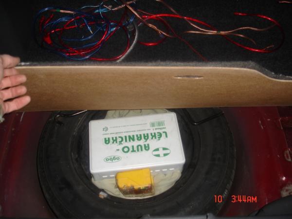

v jakym japonskym aute to mas je mi nejak povedomej design pristrojovky a sedaku ?

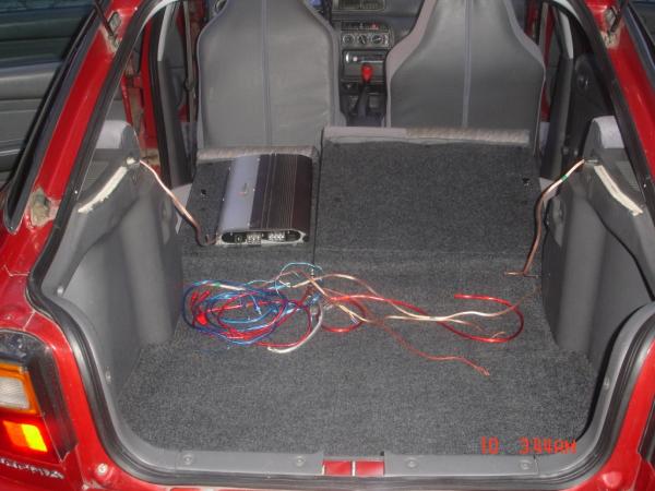

Ta posledni fotka by zaslouzila aspon stahovaci pasky a vyvazat hlavne jestli se ti signaly nekrizej nekde s napajecakama (neni poznat z foto ) nemely by se krizit protoze by ti mohly vznikat pazvuky

ne nekrizi jen vzadu u zesu to na to taky muze mit vliv ze? a je to postahovany tohle je u prostred instalace! A je to Kia Sephia.

jj muze to mit taky vliv ale to poznas za jizdy po nastartovani jestli se bude neco ozyvat hmm korea koukam intros z Mazdy lehce modifikovanej i kdyz mozna to tam ti sikmooci sazej jedno jak druhy

Asi jo je to tam takovy nijaky ale co uz! No kdyz radio nejede tak SW huci celkem dost ale kdyz to zapnu tak uz je to lepsi ale i tak je to nejaky divny! kamos rikal ukostrit kapotu co o tom vite??
o 04.04.2007, 21:58 | Machča
staci kdyz natahnes signaly druhou stranou auta od napajecich kabelu (pravou ) a melo by to prestat ta by mela byt prazdna a snaz se dodrzet to aby se ti neprekrizily jinak u pioneera bejva normalni ze je slyset v SW kdyz nacita CD

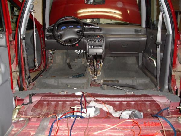

ne me to hrciii kdyz je radio vypnuty jako uplne off celkove pak radio zapnu a prestane to. a s tou kabelazi ja dement nainstaloval napred napajeci kabl PRAVOU stranou a kdyz sem rozebral levou zjistil sem ze je tam kabelaz auta tak sem to natahnul prostredkem ale odklonil na opacnou stranu nez je kabl. taky si rikam jestli ty signali nejsou trosku sunty. Kupoval sem je jeste na starej zes je to od NEW SOUNDU!

Hele já mám signál na levý a na pravý mám napájecí kabel,protože baterii mám na pravý straně,takže asi tak by to měl bejte ne? napáječák po straně kde je baterie a signál na opačný straně a nemám problém
o 04.04.2007, 22:10 | Machča
a poradne ukostri zesak na nejakej hezkej kousek plechu nejlip dej pod ocko jeste vejirovou podlozku no a kdyz to nepomuze tak zkus nejaky ty odrusovaci filtry popripade vymenit ty signaly

jako Machča....filtr tam dej a třeba jiný signal kabel

a jaky filtr? to poradne neznam?!? nejakej tip? a taky je problem v tom ze batery je v levo ale jediny misto kudma dostat kabel do auta je na prave strane a nevyslo by to kdybych to tahal porad sem tam!

Elmarty:prostě napáječák a signál co nejdál od sebe, napáječák by měl bejt na straně baterky asi pro kratší vzdálenost a neměl by se křížit se signálem

tak jeste jednou Napajeni cili + tahnout vlevo signaly ty cinche vpravo nebo uprostred proste tam kde se to nebude krizit s zadnym napajenim
o 04.04.2007, 22:45 | Machča
vlevo je na 100 % nejaka pruchodka od baterky

jako Machča ale v podstatě je jedno kde bude signál a kde napáječák,akorát musej bejt co nejdal od sebe a nesmí se křížit. Nejlepší bys měl kdyby ti šlo natáhnou napájec po straně kde je baterka a signál na druhé straně.
