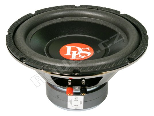

velikost: 300 mmvýkon RMS: 210 Wvýkon MAX: 400 Wcitlivost: 88,4 dBmontážní hloubka: 153 mmváha: 5,6 kgdoporuč. objem uzavřené ozvučnice: 39 ltyp: reproduktorimpedance: 4 Ohmkmitočtový rozsah: 20 - 2000 Hz
foto k příspěvku  od ok
o 04.04.2007, 08:52 | ok
Neví někdo jakou ozvučnici má mít? Jedná se mi o bassreflex.

o 05.04.2007, 12:47 | Deathrabbit
Nie je toto náhodou DLS OA12.... OA čiže Open Air... výrobca odporúča použitie bez ozvučnice, ale aj s uzavretou, alebo bandpass.... o bassreflexe ani slovo. To je pre mňa dosť divné... vysvetli mi to niekto?
Ja by som mu dal tak 42 litrov uzavretá a na bassreflex by som sa vysral...
o 05.04.2007, 17:33 | jarys
jo je to tam vyslovene napsany nepouzivat BR pouze uzavrenou bo bandpass
o 06.04.2007, 02:16 | audioves.cz
BR se nedoporucuje.
Zde mas doporucene hodnoty vyrobce:
o 06.04.2007, 09:04 | ok
Dobře tak zkusim na zkoušku postavit bandpass. Díky
