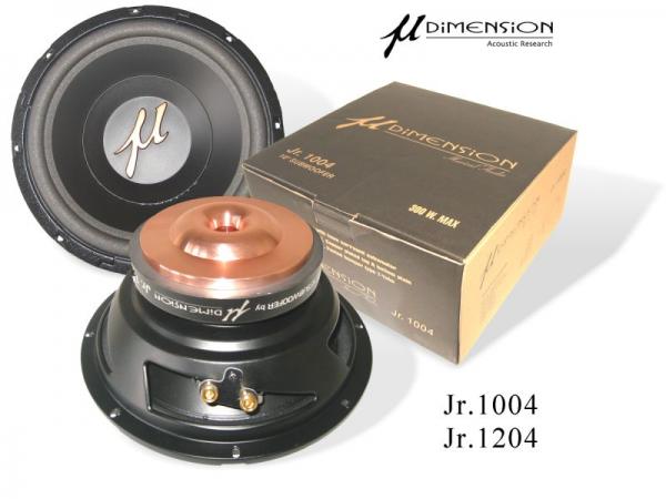

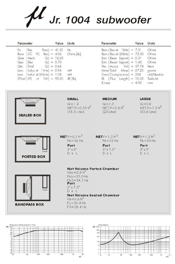

prosím o názor všech co mají, měli nebo znají tenhle basák, do jaký ozvučnice ho dát?
Pomůže mi někdo nákresem tý bedny?
díky

Já už basák mám, jen zjišťuju v jaký ozvučnici zahraje nejlíp

bude to uzavřenka, 23l, teď už chci jen rozměry bedny
