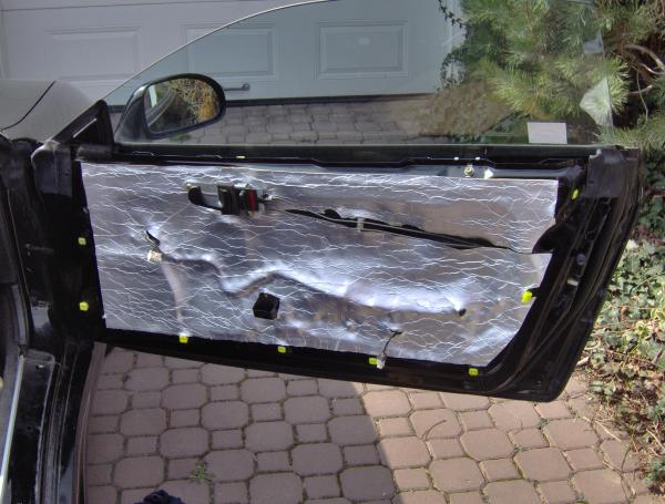

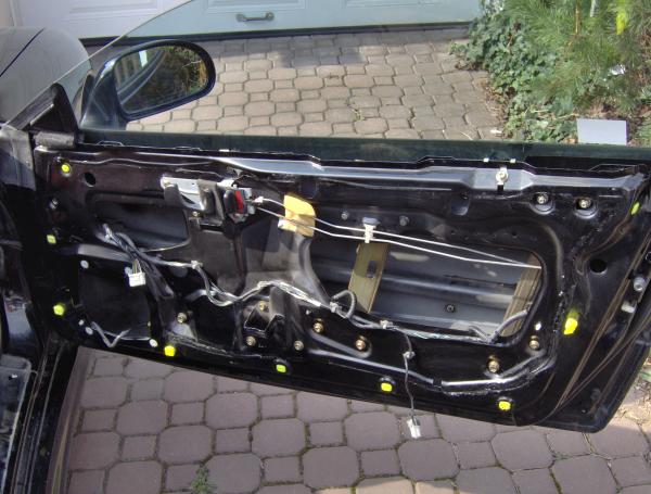

o 30.03.2007, 19:41 | Fridom
Ty díry ve dveřích si jen přelipil tak jak je to na fotce č.3 ?
Jinak značka tlumení ?
Ale vypadá to good.
o 31.03.2007, 11:15 | Jeffry.j
vytlumil jsi i vnitřek dveří?Jinak to tipuju na Tappajomat
o 31.03.2007, 11:22 | TomasSI
tak z takymi dverami sa mily chlapce musis viac pohrat. tie dieri musis poriadne uzavriet najlepsie plechom alebo nejaku dosku az potom tapaju. a ta pozdlzna diera u tiahla klucky?
o 31.03.2007, 21:41 | Peta_R19
neni doděláno, samozřejmě že se zacelí díry. jinak jak doporučujete řešit přechod u toho táhla? vdy tam bude málá mezera. S tim se prostě nic nenadělá...
o 01.04.2007, 10:35 | TomasSI
daj tiahla do buzirky v ktorej to bude chodit a ostatnu dieru normalne prelep.nechaj volnu len malu dierku.
