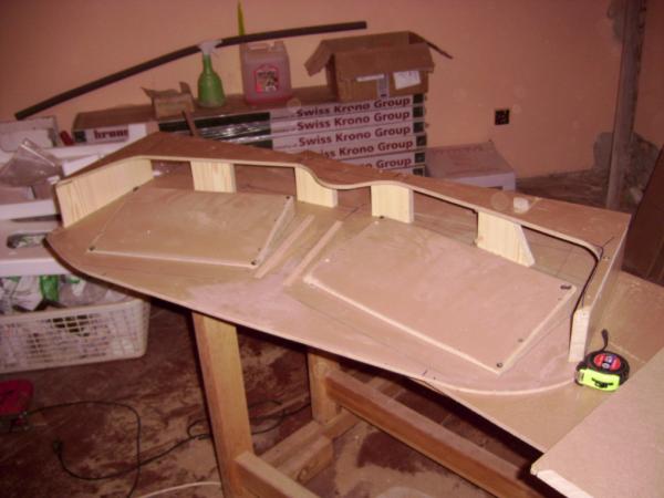

Začlo to od nejmenší součásti - domečky - klasika, nemusim se snad ani zmiňovat o postupu

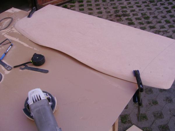

Pak přišel na řadu polotovar plata - dobrousit ho do tvaru podle originálu, ale myslim že se povedlo (na fotkách není uplně finál). Přijdou na to ještě lamino domečky pro výšky - otočné a usadit kompa s mírným sklonem

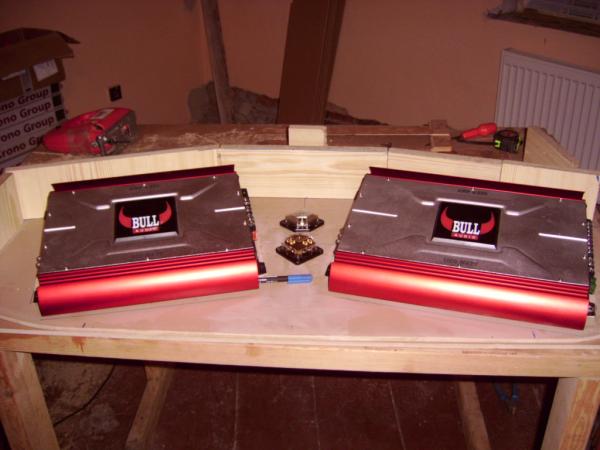

No a dneska jsem dokončil polotovar pro lamino podlahu... která má rozměr 107x68 (hroznej prcek) a dostat tam dva zesiky aby byly pod bednou aspon trochu vidět byl pěknej opruz.....
foto k příspěvku  od Prochy1551

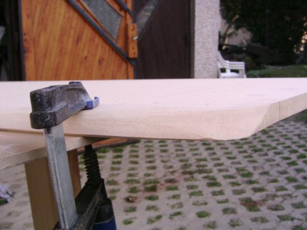

o 28.03.2007, 21:04 | Prochy1551
Plato - fotka při práci
o 28.03.2007, 21:06 | Prochy1551

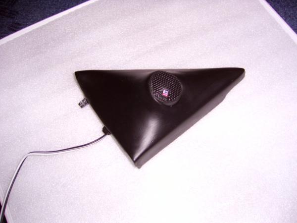

o 28.03.2007, 21:08 | Prochy1551
usazení zesiku

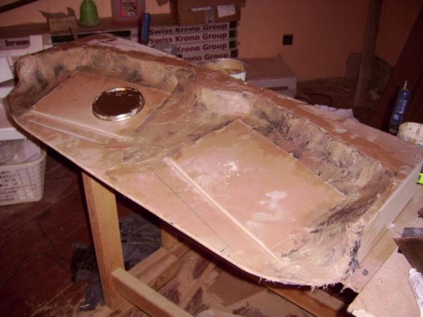

o 28.03.2007, 21:09 | Prochy1551
A zítra už začnu laminovat

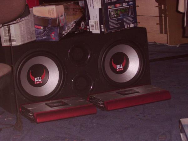

o 28.03.2007, 21:44 | brenky
zatim pekny..jen tak dal...tesim se na dalsi foto...
co temi zesiky budes zivit?
o 28.03.2007, 21:49 | Prochy1551

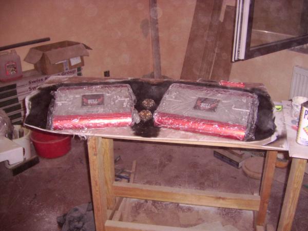

Živit budu tuhle bedýnku

ahoj pěkná práce měl bych dotaz čím jsi brousil to plato vidím tam jen rozbrusku. to se na ní dá koupit nějak brusnej kotouč nebo je na to nějaká finta díky
o 29.03.2007, 13:37 | Prochy1551
Kasos: řešil jsem to tady.... [ Link ]
o 29.03.2007, 14:36 | AUTOHIFICENTRUM Liberec
no...ještě že jsi si to brousil doma na zahradě...nedokážu si představit jak by vypadala naše dílna po tvém broušení....:-)
o 29.03.2007, 15:11 | Prochy1551
No zas tak děsný to nebylo, teď jsem brousil i vedle v pokoji:))))))) ale tam se bude ještě nahazovat, tak je to putna....
Ale dílna by byla asi drooooooobátko zasviněná:)
o 29.03.2007, 16:04 | clown
CTS ... ja dokazu ... :o)) delal jsem to v dilne ..
v zavrenym aute snad 3mm prachu :o))

Pokračování
o 29.03.2007, 22:19 | Prochy1551

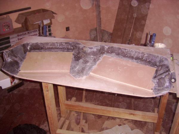

o 29.03.2007, 22:21 | Prochy1551
Po hrubym vybroušení sem si to stříknul do kontrolní barvy, aby bylo líp vidět nerovnosti

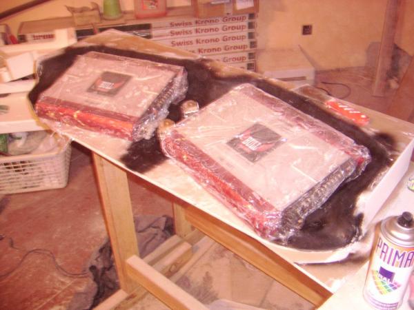

o 29.03.2007, 22:22 | Prochy1551
No a zítra bych to chtěl připravit na finál pod flock
