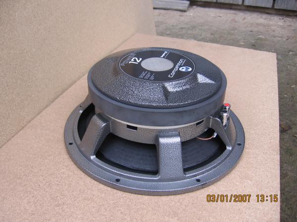

Force Factor/BL je hodnota sama za sebe a jediná-co určuje sílu pohonu..:)Se zesilovačem,který má dobrý DF,tam kde má-je tato hodnota u repro dosti směrodatná pro určení přesnosti a kontrolovanosti..:)
To jak to bude hrát-jako celek podle parametru nepoznáš,ale můžeš říci,že ten a ten repro bude lepší do té a té ozvučnice a v té bude hrát lépe...
Přidávám foto jednoho zástupce za BL Factor 17N/A!Možno poslechnout v Bráchově autě:)))
foto k příspěvku  od wattman
o 30.03.2007, 11:30 | Boďa
Jé moje kráska :-)
