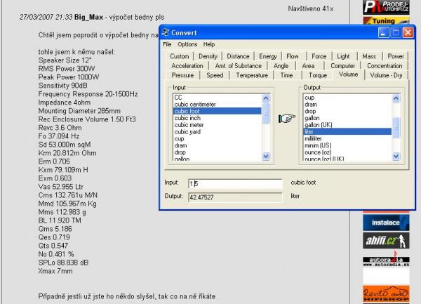

no v udajoch je "Rec Enclosure volume 1.50 Ft3
a to znamena doporuceny objem uzavretej ozvucnice 1.5 stopy kubickej
to si prerataj na litre a rozmery dopasujes
o 29.03.2007, 18:19 | Squere
tady máš ten převod
foto k příspěvku  od Squere
