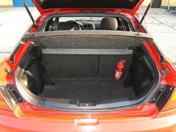

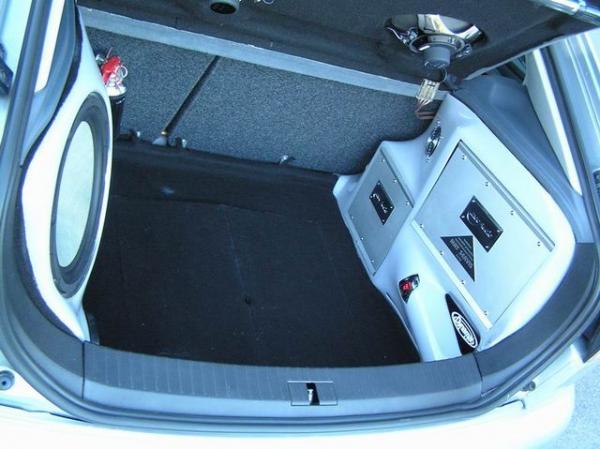

hledám inspiraci jak umístit SW se zesilovačem, tak aby to trošku vypadalo, ale hlavně aby kufr byl použitelný a neměl strach do něj dát věci. Nemám vůbec přestavu jak to udělat, tohle se mi docela líbí [ Link ]
nebo tohle
[ Link ] ...
ale potřebuju to dostat sem (323f) BA
basák bude 25cm a ozvučnice 35l, a zesik o rozměru 40x25

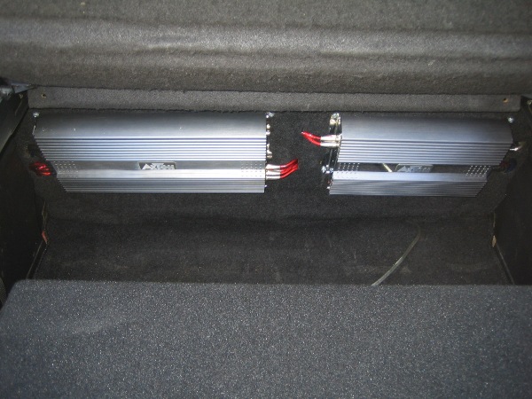

de to i takhle:-) kdyz das p res SW lepsi gril tak to muzes normalne pouzivat
foto k příspěvku  od homer01

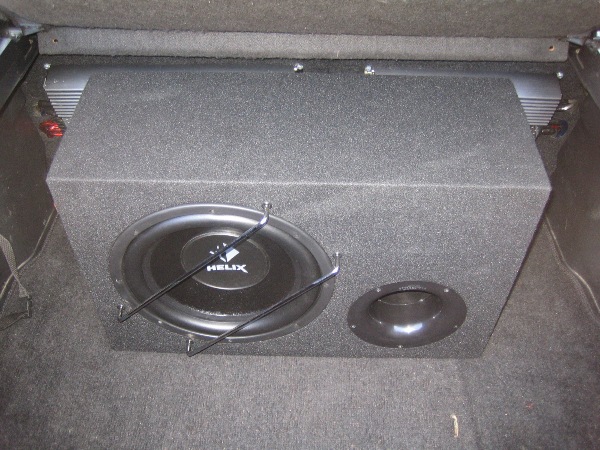

o 27.03.2007, 10:19 | Brda
co tohle, to nevypada spatne a u venta jdu podobnou cestou, jen mam dva basaky, tak davam na kazdou stranu jeden
foto k příspěvku  od Brda
o 27.03.2007, 10:37 | Petura
Brda: je to pěkný, ale tohle ne .. chci něco jednoduchýho a málo nákladnýho, spíš něco jako ta první fotka ...

první odkaz se mi líbí, jen bych dal ještě koberec na zadní stěnu sedaček a taky bych tam dal ten zesík (bylo by tím pádem víc místa)
u toho druhého odkazu to nevypadá špatně, ale nebude se zesík moc zahřívat, takhle uzavřený a ještě k tomu na něm ty věci?

o 27.03.2007, 14:07 | Lucass
Nevim co teda mas proti instalaci na sedacku ale myslim ze se to necha udelat i slusne nez to naprasit na podlahu kde se to plete, tady nekoukaj zadny kabely a je to docela uhlazeny. Ale az budou jiny zesiky, tak se urcite pustim do zastavby, to je prece jenom jina libovka.
foto k příspěvku  od Lucass

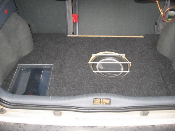

o 27.03.2007, 15:14 | homer01
zesik pod plexikem mam a myslim ze to ochrani dobre, tloustka 4mm a SW ma ozvucnici v dvojty podlaze a v mste jak je rezerva. Rezva zůstala na miste

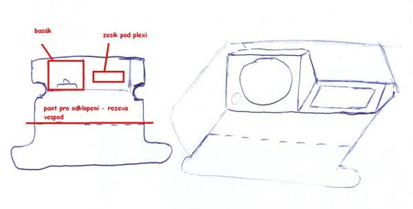

udělat podlahu podle tvaru koberce (ani bych jí nepřizvedával), v půlce říznout a dát pant abych se dostal k rezervě, udělat ozvučnici pro SW a vedle "šuplík" pro zesik, takže vznikne stupínek cca 10cm vysoký a zesik zakrýt plexisklem, boxík pro zesilovač by byl zespodu přišroubovaný k podlaze, ale nevim jak přidělat SW aby nelítal po kufru, ozvučnici chci mít připravenou k vyndání, a připravenou k použití abych při případné výměně auta nemusel dělat novou ozvučnici
je to jen hrubý náčrt, nemám to vůbec změřený, takže skutečnost může vypadat úplně jinak

o 27.03.2007, 15:41 | Tomak
Hmm..., tak to mám přesně já, akorát kufr jinýho auta :o)
Mrkni sem
o 27.03.2007, 15:57 | Petura
Tomak: jj však tě mám jako prvního ... :-) podlahu si zvedal? jak máš vyřešený přístup k rezervě?
o 27.03.2007, 18:39 | Tomak
Podlahu mám zvedlou cca o 5 cm, právě aby šla vytáhnout rezerva. Je to knopovka, ale akorát. Taky jsem to nechtěl moc zvedat, aby se do kufru ještě něco vlezlo. Dělení podlahy je udělaný taky, aby šla vytáhnout rezerva. SW jsem kotvil do té zvednuté podlahy(skrytý úhelníky), kdybych se vysekal, tak ať to tam vzadu moc nelítá:o) No a celá ta podlaha je pod sedačkama přidělaná přes pásovinu, abych nemusel dělat díry někde v kufru. Ten sw jsem dělal přesně podle úhlu sedačky, takže je to tam pěkně zapasovaný a nemá šanci se to nikam pohnout:o)Ještě to není ale komplet.
