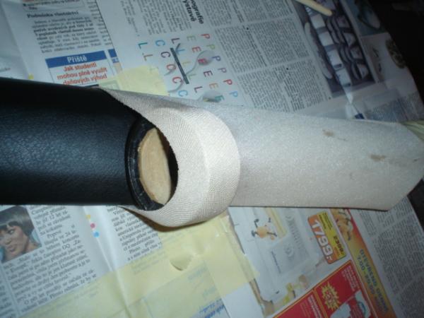

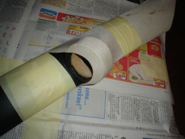

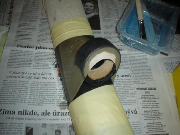

natažení "dynahadru" na připravené a nasměrované kroužky

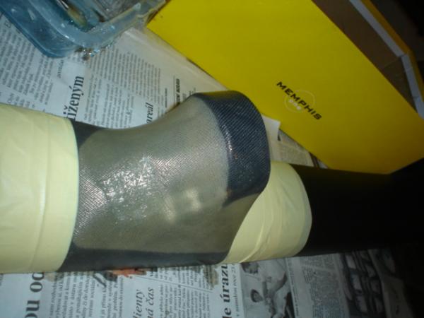

o 22.03.2007, 19:21 | Pavel02

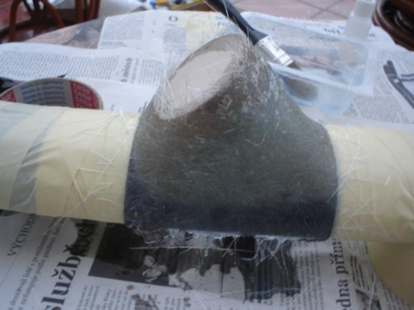

natření "dynahadru" pryskyřicí

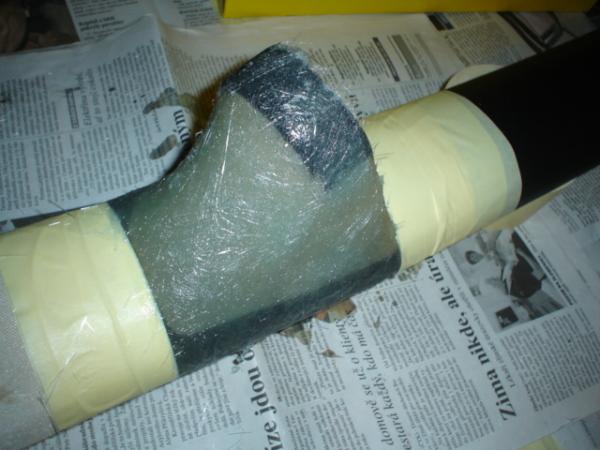

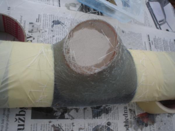

o 22.03.2007, 19:24 | Pavel02
a tři vrstvy laminátu

o 23.03.2007, 09:36 | Pavel02
Rychlost udělání domečků je závislá hlaavně na rychlosti tvrdnutí laminátu. Já raděj nepospíchám a míchám si pryskyřici tak, abych s ní mohl pracovat cca 1 hodinu. Není kam pospíchat. Raděj dělám v klidu a pohodě. Ale i tak to jde docela rycchle. Včera jsem v 16.30 začal vytahovat ty sloupky z auta, Stihl jsem zajet na poštu a i tak jsem byl v 19.00 tak jak to je nafocené hotov.
xxfavo: nelepím to nijak, prostě jen natřu (prosytím) první jen ten "dynahadr" pryskyřicí a to se přilepí na ten plast. To jsou ty tmavé plochy na třetí, čtvrté a páté fotce. Ještě nikdy mě to nepovolilo.

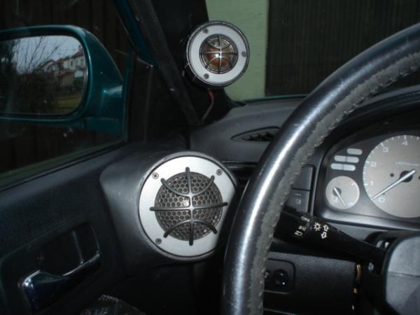

Ty díry normálně tmelem a zabrousit. Odpoledne už to bude i s povrchovou úpravou, to směřování je asi takto

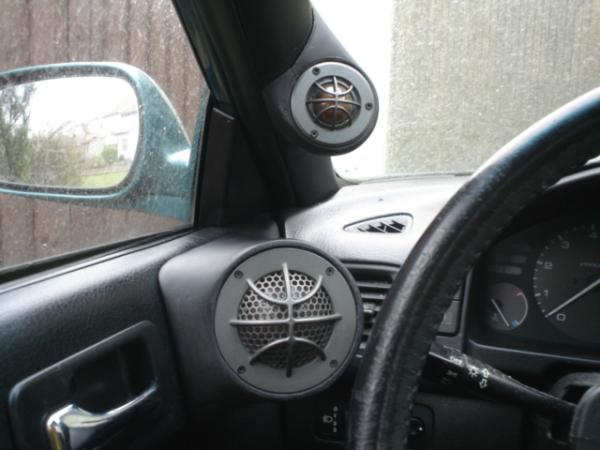

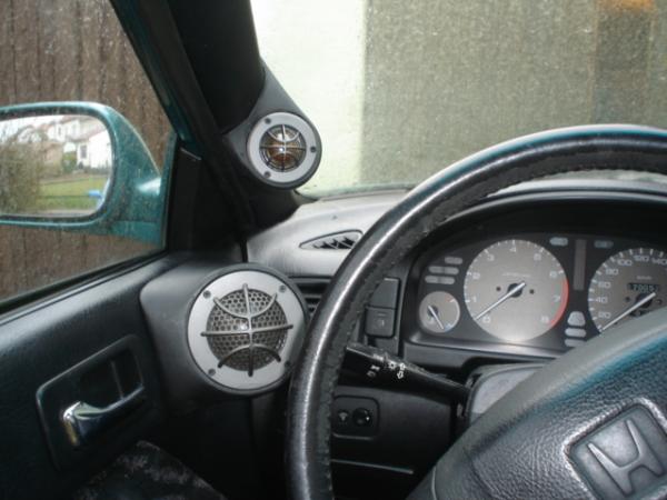

o 24.03.2007, 16:00 | Pavel02
tak ted zatím takto. Asi to potáhnu časem koženkou.
