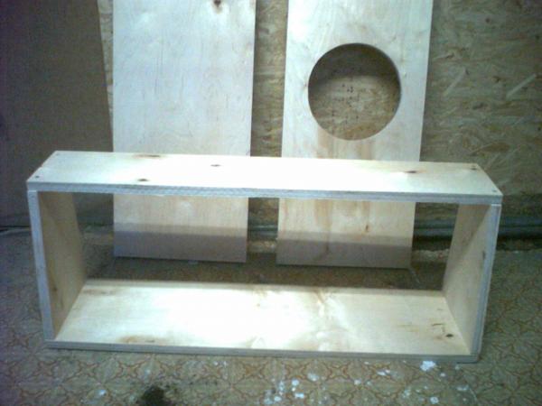

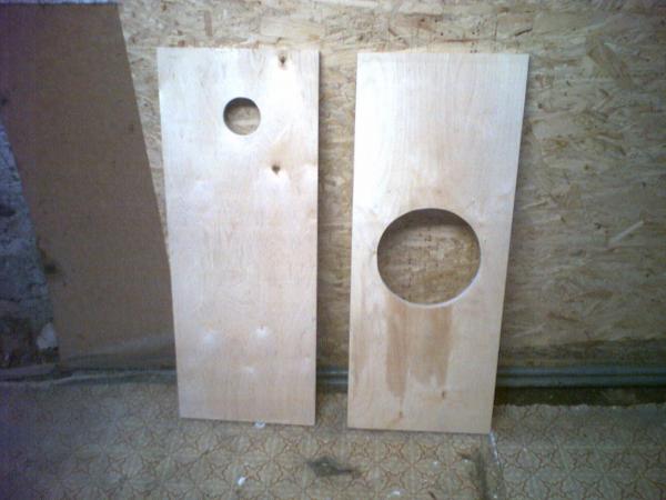

o 21.03.2007, 12:13 | Chose
Neni to MDF,ale snad to postačí...

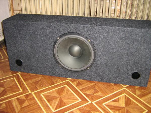

o 21.03.2007, 12:15 | Chose
Je to moje první dítě,repro je jen prozatim..

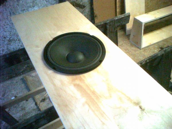

o 21.03.2007, 12:20 | Chose
Repro: Tonsil 10'' ze subwooferu co mam doma už 5 let
a osvědčil se.Koupil jsem novej a tak jsem tenhle hodil
do auta.Až odejde do věčných basů osadim nějakym lepšim.

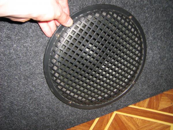

o 21.03.2007, 12:22 | Chose
Asi tam dám tenhle gril....

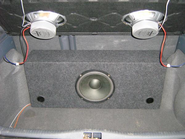

o 21.03.2007, 12:24 | Chose
Zatim jen pro foto a je zas venku...

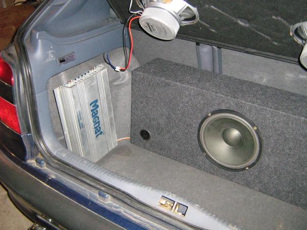

o 21.03.2007, 12:27 | Chose
A tady zesik od Káji.Ještě musim domyslet,jak ho tam pověsit.
Klidně hoďte neco pro inspiraci.Pak celej kufr potáhnu stejnou látkou.

o 21.03.2007, 12:28 | Chose
Doufám,že jsem se neztrapnil...
o 21.03.2007, 12:38 | jdoizo
Tonsil ten samej sem měl, hrál za ty prachy hodně dobře :-)
o 21.03.2007, 13:28 | Majk-fox
Proč by ses měl ztrapňovat, toto sou zajímavý instalace, já taky začínal takhle.

o 21.03.2007, 14:49 | Chose
Díky,dost jste mě potěšili.Hned mam chuť pokračovat :-)
Až namontuju zesik,tak zase hodim foto.
To dolph:No jak jsem to dělal?Nejdřív vyžehlit né
moc velkou teplotou přez vlhkej hadr,páč když to koupíš
tak jsou tam varhánky jak to bylo složený.Pak jsem přemýšlel
jak co nejlíp využít 1x1,5metru látky a pomalu zkoušel bednu
obalit,abych zjistil jak udělat spoje.Dělal jsem je tam,kde je to
nejmíň vidět t.z.vzadu a dole.Takže to taky nemam 100pro,ale neni
to vidět a to je důležitý.Hlavně 5krát měřit a dvakrát řezat.Všude jsem
měl 1,5cm rezervy.Pak jsem stěnu po stěně natíral CHEMOPRENEM
a lepil látku.Důležitý je pořát to napínat a vyhlazovat do krajů.Pak už jsem to jen ořezal dolepil okraje a hladil až se spojily.S tý látky se
uvolňujou chloupky,který posupně zakryjou spáry.To je asi vše,jen nesmim zapomenout na pomocné ruce mojí přítulkyně :-))

o 22.03.2007, 08:47 | tappaja
Ja bych radeji na sirku polovicni bednu a objem bych dohnal hloubkou, nemam dobry zkusenosti s placatejma ozvucnicema, proste to neni ono.
Natrubky jsou moc v rohu, ale hlavne malej prumer bych rekl. No stejne pochybuju, ze je to nejak pocitany.
