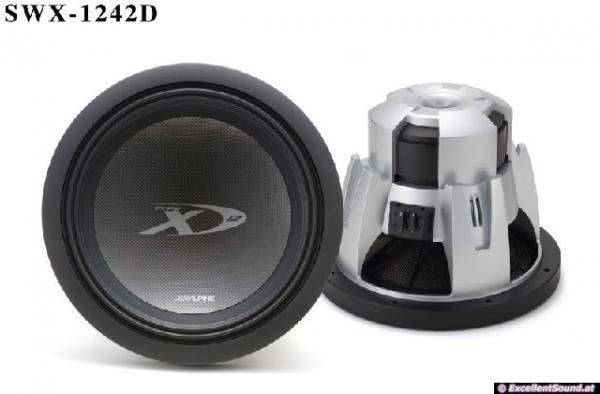

Vas nazor na Sub ALPINE SWX-1242D :zvukovo zivyt ho bude AUDIO SYSTEM TWISTER F2.500
o 20.03.2007, 15:18 | wir
foto k příspěvku  od wir

tak do mesice poreferuju, nicmene uz ted ti muzu rict ze ten zesik kterym ji chces pohanet je naprosto nevhodnej, teda pokud je to tenhle dvoukanal [ Link ] s vykonem 2x 230/4 RMS, ja na to resim (shanim), zesik kterej bude davat hodne pres kilowatu na 2 ohmy, min 1,5 kW/2
o 20.03.2007, 15:56 | jdoizo
SWX potřebuje pořádně nakrmit jak psal FSAL
ProX 2K 1D od u-dimension , PDX od Alpiny, D-Rexe 2500, Phase Opus Ultra, by to utáhly nebo něco v linku
o 20.03.2007, 16:35 | Kamil
jako FSAL a jdoizo. Na zkušenosti se můžeš zeptat Alla má 10ti palcovou verzi. Chce to zesík co dá minimálně 1kw spíš 1,5 kw a hodně velký damping faktor

Ten AUDIO SYSTEM F2.500 ma na 2ohm 1250w rms
o 20.03.2007, 17:10 | wir
Ten AUDIO SYSTEM F2.500 ma na 2ohm 1250w rms a damping faktor 400

coz je malo ..
tusim ze ALL do nej busi 1.6kw ..
kazdopadne peknej SQ subik

kdyby byla DLS A6ka v linku, tak by to byl ukazkový damp s krásným výkonem
o 20.03.2007, 20:32 | Cenda
All ma Zapco ZAR 1000.1, který dává na 2Ohm 1100RMS. Urcite zes s dobrou kontrolou, kor na 12" verzi.

Přesněji mám Zapco ZAR1100.1, které má na 2 Ohmech měřených 1024 W RMS. Je velmi dostačující. Musím ho krotit. Jsem přesvědčený, že zesilovač s těmito parametry bude pro 12-ku bohatě stačit i když sám jím ženu SWX1042D v malé uzavřené bedně. Ten zesík má damping faktor >250 @ 2 Ohmy. Cenda ten zvuk zná a řekne jestli je kontrola dostatečná. Já myslím, že ano ale níž bych nedoporučoval. Mám-li to shrnout jsem toho názoru, že SWX1242 bude potřebovat monoblok s výkonem 1000 až 1200 W RMS/2 Ohmy s vyšším DF.
SWX1242D znám i z bassreflexu a myslím, že dávat tento woofer do této ozvučnice je masochismus hraničící s diletantstvím.

jak rika All, ten zes ho kontroluje perfektne, presne, dobra kombinace.
