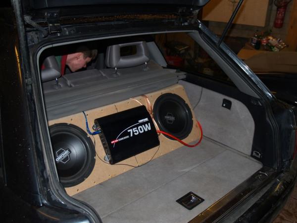

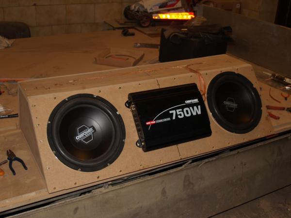

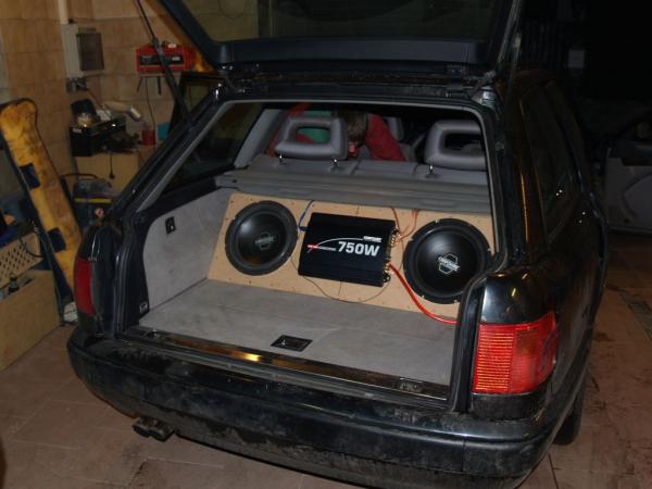

o 20.03.2007, 06:46 | Libor
2 X CRB 12TC???Jak to máš zapojený???
Jinak pěkná čistá práce.

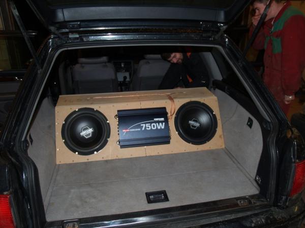

o 20.03.2007, 06:48 | Vita_Megane

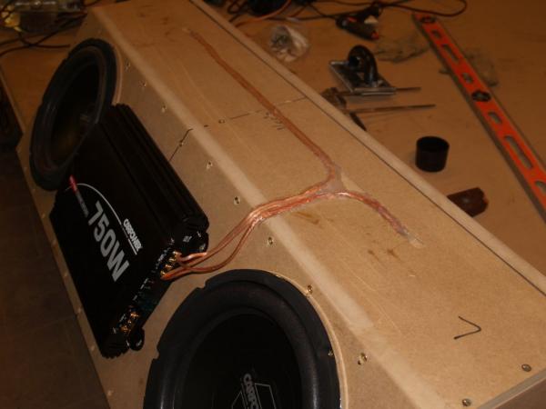

jj je to 12"TC zapojeny serioparalerne, tj 4ohmy mustek, jeste se dohodnout na povrchovy uprave a bude to complete

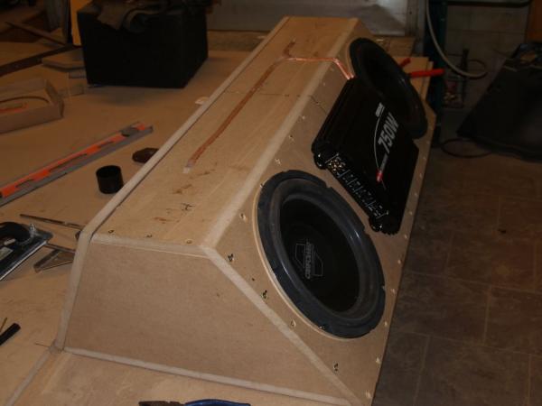

o 20.03.2007, 08:46 | Fridom

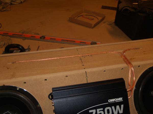

ale ty kabely, nešli by nějak schovat : o (
Nevim z jak silného materiálu je ten box, ale nebylo by efektivnější vyfrézovat drážky do té bedny a do nich dát ty kabely ?

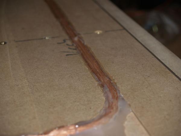

o 20.03.2007, 08:55 | Vita_Megane
Je to 18ka MDF reprokabely jsou zafrezovane a cince a napajeni je zatim provizorni co jsem doma nasel ze zbytku, az prijdou novy tak se taky zafrezujou a schovaj do listy, vsechno bude
o 20.03.2007, 09:05 | Kapka (M)
ducduc bedna pičo :-) akorat jestli je to na normalni poslech,neni to na souteže SPL,tak nechapu proc takove monstrum...ale jinak prace hezka,vyhral jsi si...

o 20.03.2007, 09:19 | Vita_Megane
neni to mostrum, pro kazdej reprak je asi 35L ta bedna je jen siroka pres celej kufr kuli objemu pac plato je hodne nizko a bedna je vysoka asi jen 30cm, Johaniku neboj krouzky budou jen najit chvilku casu :)

o 20.03.2007, 10:46 | Lada362
Kapka a kdes prisel na to ze na SPL musi bejt vetsi bedna nez na SQ??? to by mne zajimalo
o 20.03.2007, 11:45 | Kapka (M)
ja nevim..prijde mi divny proc bych musel mit na poslech SQ bednu ktera mi zabere pomalu pulku kufru...ja nemam rad tyhle prebasovane instalace...pokud je dobre udelany predek tak kolikrat ani nepotřebujes SW....
o 20.03.2007, 11:55 | Vita_Megane
kapka: no me nepride moc 70L na dve 12"
