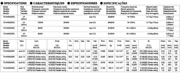

o 20.03.2007, 11:22 | Yawor
Pioneer dodává spoustu parametrů
foto k příspěvku  od Yawor

ja mam pouze to co bylo k tomu a je tam dostatek parametru abys si udelal bednu presny litraze

jsou tam doporučený objemy jak pro BR, uzavřenku i BP.
Nepletu-li se, uzavřenka je kolem 35, BR kolem 45.

Dík všem: Tak jsem se rozhodl pro Pioneera :-D! A dík za ty parametry oficiálně to na stránkách nenajdeš s tímhle už se dá něco vytvořit :-D!!! No a s tím zesikem to bude ještě zajímavý jelikož chci Dva kousky Pioneera a hnát to do 1Ohm :-D! No předběžne mám v merku tyhle tři zesiky JBL [ Link ] nebo Hifonics [ Link ] nebo Kenwood [ Link ] ? Co vy na to... DEFiK
