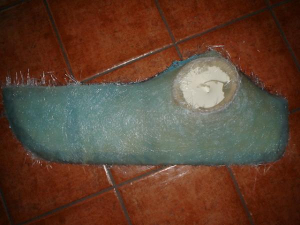

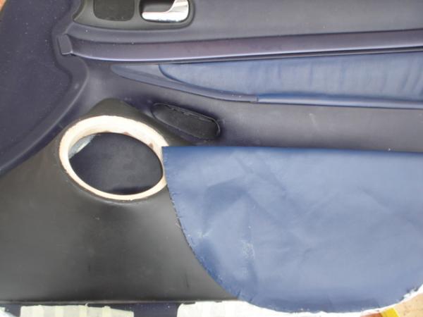

Trvalo to trochu dýl ale nebyl přístup na AHC takže ted pokračování. posledně jsem končil někde tady:

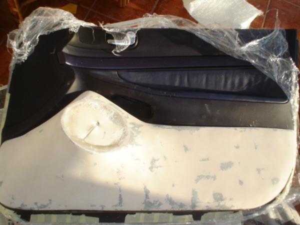

hrubé obroušení

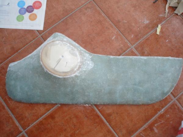

Tmel + obroušení + zkouška na tapec

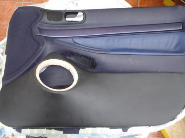

zase o kousek dál
zkouška na oba tapecy
Výběr potahového materiálu - bude to modrá kůže

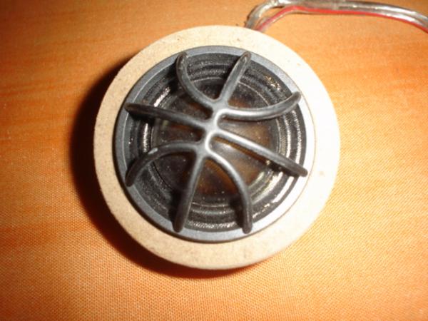

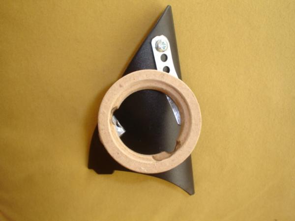

No a mimo jiné i pro výšky je třeba vyrobyt "bydlení" .... zatím vše
A jen na závěr poznámka: už to hraje a i zatím bez 100% ho utěsnění je to hodně poznat proti klasickému "směřování" středobasů. Jsou v tom DLS MS6-ky na DLS A30.

Hezká práce! Zdá se mě to a nebo máš každý pootočený jinak? Teď to taky řeším a chci naklopit ten víc u řidiče vzhůru než ten u spolujezdce - prostě tak aby obě plochy mířili zhruba stejně na moje uši. Tím pádem spolujezdec to bude mít ale "blbé" :o)
Nezdá. Každý je trochu jinak směřovaný. Tak aby to bylo na řidiče ale ne až uplně do extremu.
A proč máš ten u spolujezdce teda víc naklopený? Je tam větší vzdálenost a tudíš logicky vychází méně ne?
Tuner: není víc naklopený. Naopak míň. Na té fotce je ten tapec nakloněný dozadu, takže to klame. Levá stranu u řidiče je víc naklovená směrem nahoru než pravá u spolujezdce.
To jsem si myslel, ale chtěl jsem to jen potvrdit, taky chci pravou naklonit méně.

Tuner#2 | Upraveno: 2007-03-21 11:50:12
erix7: Myslel jsem to obecně, jinak většinou teda smůlu bude mít spolujezdkyně :o) ona měla smůlu už teď s nasměrováním výškáčů, kde levý navíc trochu kreje volant, ale výš ho dávat nechci - mě to vyhovuje :o)
Taky mam u ridice vic naklopeno:-) je to kua znat:-)
