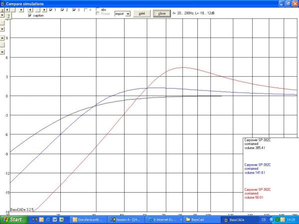

o 19.03.2007, 14:30 | Vita_Megane
Tak se podivej co dela v 50Litrovy bedne, zkousel sem Qtc 0,7-1 a pak tech 50 litru

2 Etnies: Jo je to carpower SP 382C a je to freeair, to je ten jak pise dewar, velkou bednu potrebuje prave proto ze je na to stavenej, jinak nevim co myslis tim ze Carpower potrebuje 100L bednu a kilometrovej natrubek o zadnem takovem repraku krom freeairu nevim, muzes uvest nejaky priklad?

Free-air znamena, ze repro muze hrat do volneho prostoru, aniz by se pri prvnim uderu kopaku utrhla membrana. Je to dano konstrukci reproduktoru, free-air maji mensi hmotnost kmitaciho systemu a mesi poddajnost zavesu. To s sebou nese i to, ze ekvivalentni objem Vas je velky a tak uzavrena bedna musi byt velka, aby hrala nejaky trochu hlubsi bas a nehucela jenom. Ten obrazek z Basscadu to pekne vystihl.
