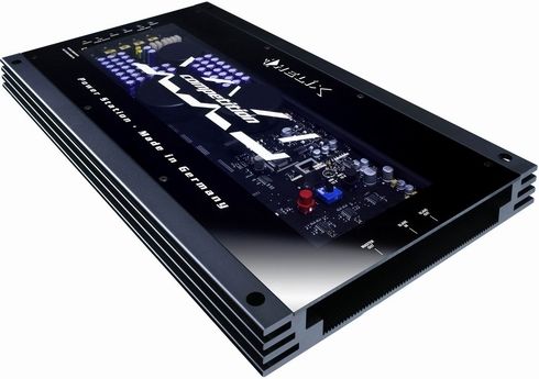

Vlastní někdo, skušenosti, vyplatí se tato investice ?
Když jsem to popisoval elektrikáři, tak jsem mu neuměl vysvětlit jak to funguje. Řekl mi že baterka dává 12 V tak jak to může tato věc změnit na 15 V ?

To je jen na 200A ? Do 200A podle me staci davat baterie s dobrou kabelazi. Nad 200A ( coz je muj pripad ) uz Ti zase tohle 1x nepomuze a 2x je to uz zase drahe :-( Tot jen muj nazor.
o 16.03.2007, 11:57 | jdoizo
Je tam měnič napětí, to samé jak když uděláš z 12V 230V, drtívá většina to nepotřebuje.
Je to hodně kvalitní "úpravárna" proudu a napětí.
Pokud si pamatuješ jak tu myslim Francouz prodával set zesiku od Phase linear kW , tak ten měl něco podobného už v setu se zesilovačema

no nevim, 4voltovej clanek vyjde o dost levnejc

Ještě počkam na vyjádření SEKIN, jestli nějaké bude, když to prodávají, tak by mohli říc v čem je tato věc dobrá, nebo co je na tom tak dobrého , když to stojí nemalé peníze.
o 16.03.2007, 15:34 | SEKIN
Je to přibližne tak jak píše jdoizo. Je to zdroj konstantního napětí. Funguje na principu spínaného zdroje a je řízen procesorem. Výstupní napětí je regulovatelné v rozmezí 12-15 V. Určen je nejen pro SPL ale i na SQ. Zajištuje zesilovačům konstantní vstupní napětí. Neberte si to nikdo osobně, ale ten kdo ví na jakém principu pracuje analogový zesilovač, ten chápe, k čemu je mít absolutně čisté vyfiltrované napětí. Proto doporučuji, důkladně prostudovat poslední Car & Hifi 1/2007 na straně 46 je popsán princip zesilovače. Kdyby měl někdo zájem o detailnější vysvětlení tak ať si brnkne k nám na firmu. Je to na delší pokec.

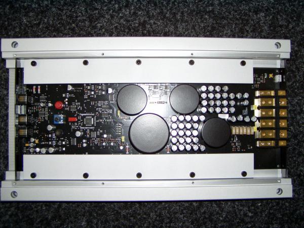

nemate nekdo detailni fotku vnitrku abych se podival jake to ma usporadani soucastek
o 17.03.2007, 14:37 | clown
Machca .. napis sekinum, at to vyfoti .. jeden se tam flaka nez to Zdenal narve do auta :o)

Stejně je to mazec, 12 V autě se spínaným zdrojem transformuje na 15 V, aby se dalším spínaným zdrojem v zesilovači transformovalo podle výkonu zesilovače a zátěže dejme tomu na 50 V. Odhlédnu-li od účinnosti zdrojů, tomu říkám ekonomické zacházení s energií. :o)

Machča - hodil jsem ti nějaký fotky do mejlu.
